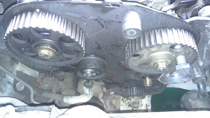

Quelques photo en vrac

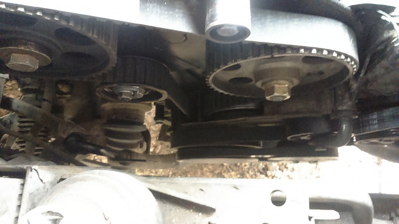

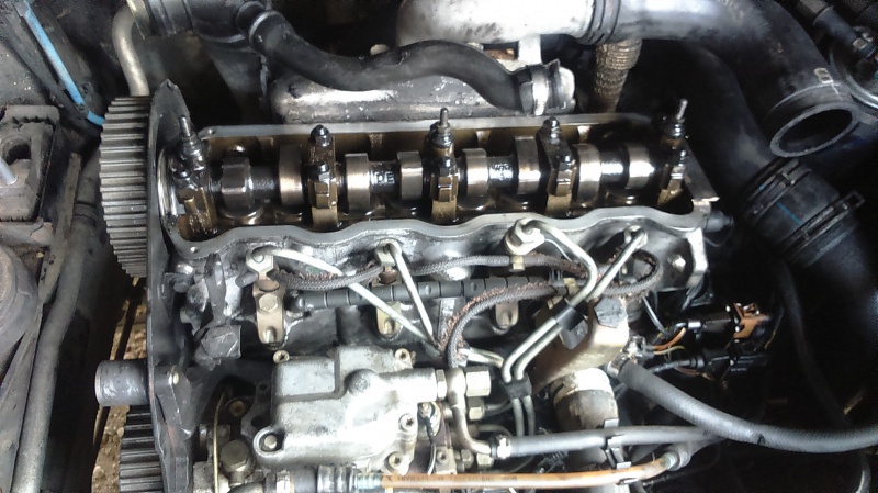

La distribution démonter on aperçois ma pige maison pour la pompe d'injection et surtout ont vois bien toute la graisse accumulé.
Si vous regarder a droite ma cale maison pour bloquer l'aac simplement un bout de fer plat.

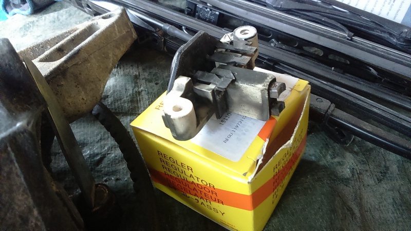

L'ancien régulateur d'alternateur bien fatiguer il était tous juste en contact a mon avis j'aurais pas 1 mois avec.

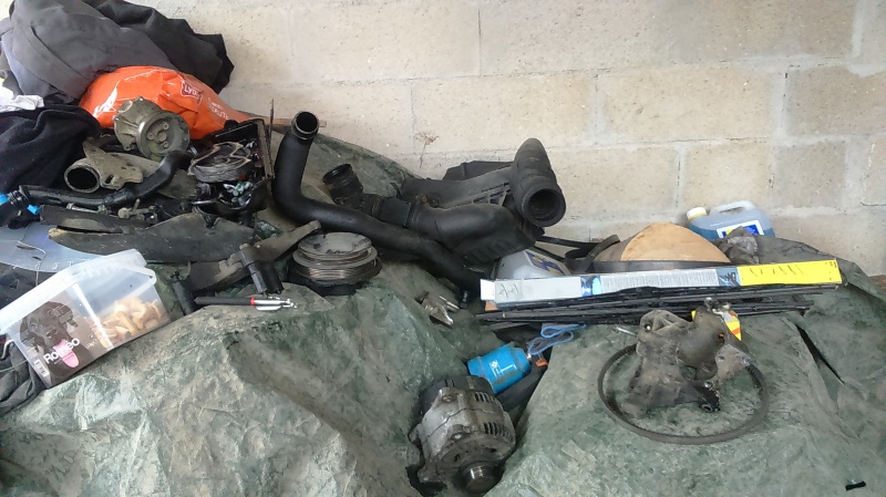

Mon bordel

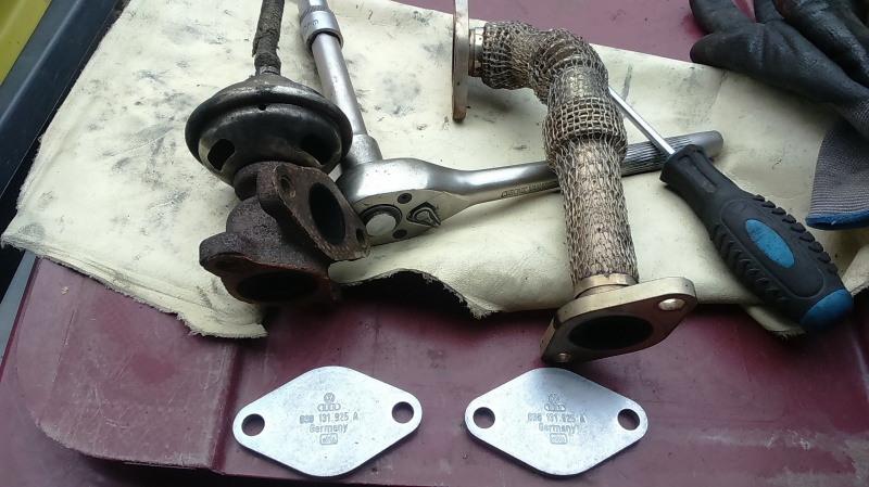

Tiens tiens une vanne egr demonter et au surprise 2 jolie plaque pour virer cette me*de

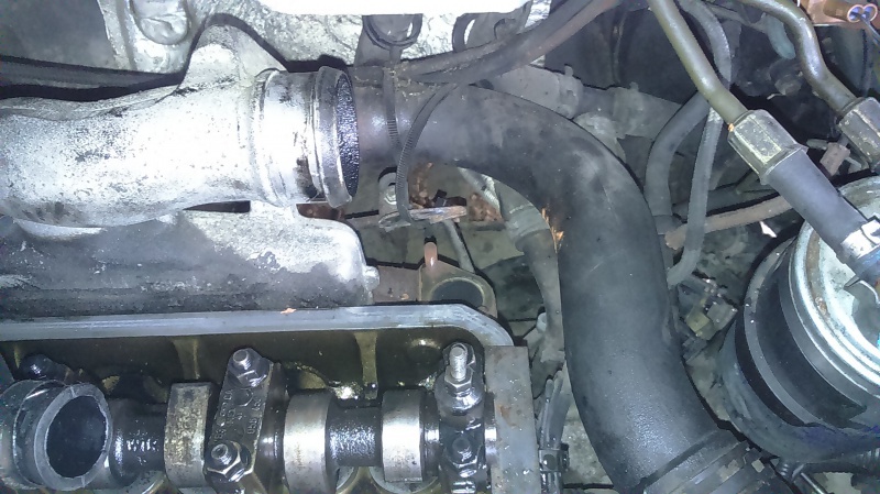

La y a pu l'egr et le fer plat pour bloquer l'aac
Cette après midi j'ai tous dégraisser et virer l'egr, demain si tous va bien je devrais recevoir tous se que j'ai indiquer plus haut en pièce et montage dans la fouler, bref du beau boulot en perspective.

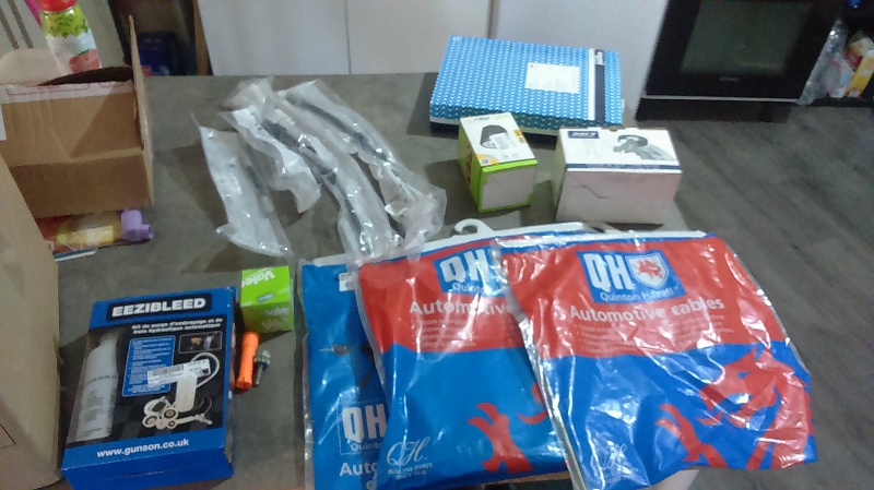

Bon aujourd'hui comme prévu j'ai recu mes 3 commandes manque plus qu'a tous montée
Il manque en photo le kit distri et accessoire et acheter le filtre a gasoil

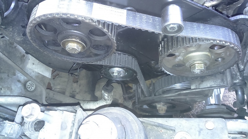

Bon ba voila la distri est faite plus aucun bruit bizarre j'ai fait 2 photos vu que je suis tous seul :nixweiss:
Le plus chiant c'est de rattraper les conneries des autres mais bon.

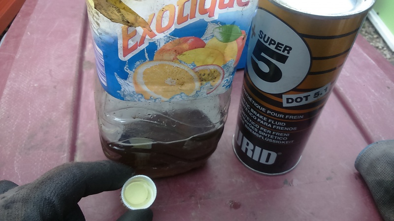

Petite photo pour vous faire voir la couleur du vieux liquide de frein dans la bouteille et celui dans le petit bouchon avec du neuf.
Le freinage devrait retrouver de l'efficacité ..... vu la couleur de l'ancien !
Oui le freinage est bien plus efficace mais il faut appuyer assez loin bizarre j'avais déjà ce problème récemment mais pas a l'achat.
N’empêche que purger avec le purgeur automatique sa change la vie.
Oui le purgeur automatique avec l'air comprimé ca facilite à mort... Bravo bonne idée d'avoir changé l'huile de freins c'est un détail souvent négligé, à tort évidemment... Par contre je suis un peu surpris que tu mettes du DOT 5.1 c'est pas du DOT 4 qui est recommandé normalement ?
Le dot 5.1 est compatible avec le 4 du moins sais se qui est écrit sur le bidon.
oui apparemment et une idée pour la course de pédale un peu long ? sa me fait bizarre comparer a l'audi ou la bm
Peut-être la norme d'huile de freins qui est différente, ou alors de l'air dans le circuit mais vu que tu as fait à l'automatique j'y crois pas trop à l'air... En tout cas c'est à analyser car je sais pas en France, mais en Belgique tu est recalé au CT si la pédale s'enfonce trop (c'est marqué Frein de service: course anormale de la pédale et c'est interdit à la circulation).
