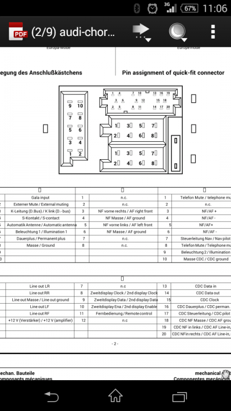

Qui peut me dire quel sont les fils a raccorder au prise iso pour avoir le son a l’arrière et dans le caisson (montage nokia)

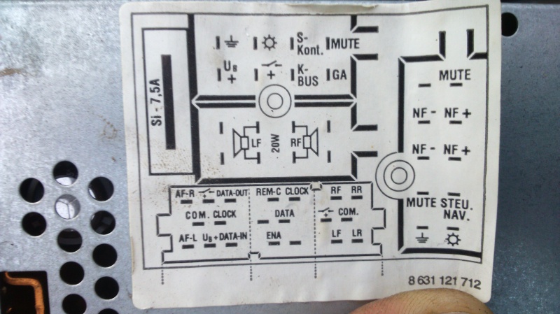

une photo des prises d'origines
J'ai trouver un pdf sur le net mais moi et l'allemand ont est facher
Sur ta photo, c'est celle en bas a droite !
Sorties préamplifiées. Il faut donc un ampli !
RF + front right / avant droit
RR + rear right / arrière droit
LF + front letf / avant gauche
LR + rear left / arrière gauche
COM commun / les 4 moins
Le dernier est le remonte. Petit + qui allume l'ampli !

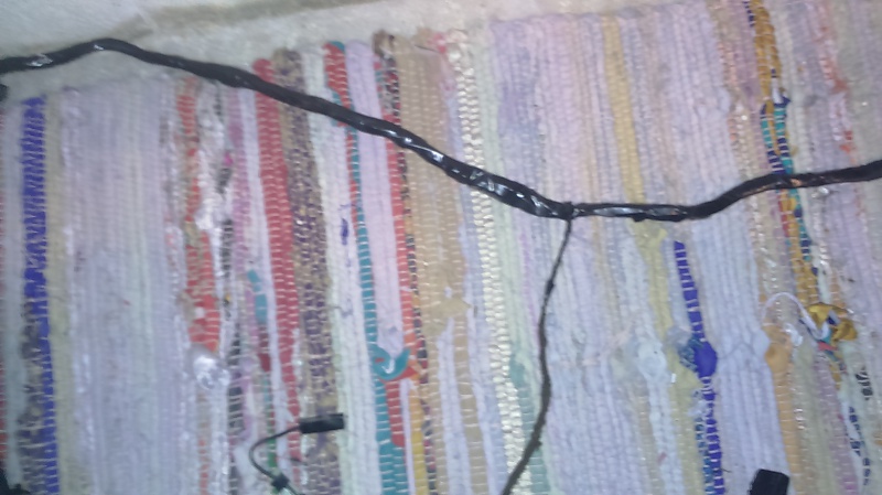

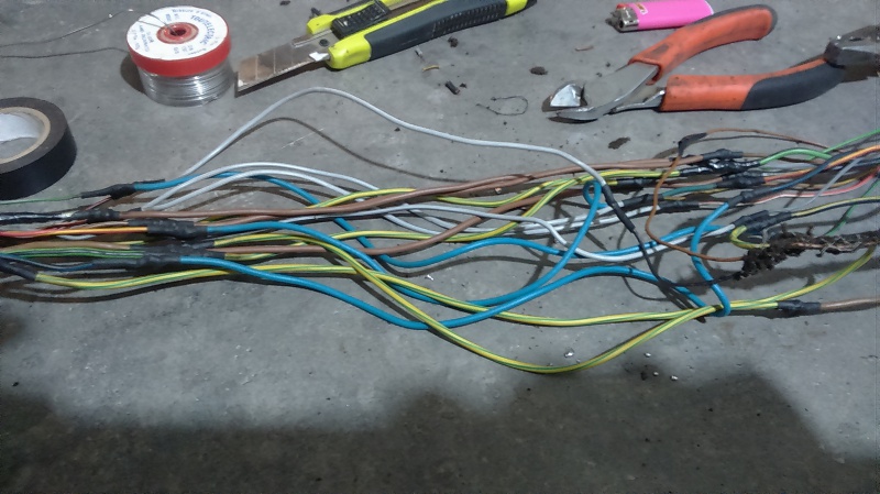

Ce weekend j'ai réparé les feux de brouillard, recul et de plaque en sortant tous le faisceau du coffre, l’ancien proprio avait "réparé" les fils couper en mettant tous plein de domino évidement sa ne marche pas longtemps j'ai tous virer, couper, rallonger, ressouder et isoler avec de la gaine thermo les 15 fils maintenant tous fonctionne a merveille.

Et deux du faisceau du coffre
