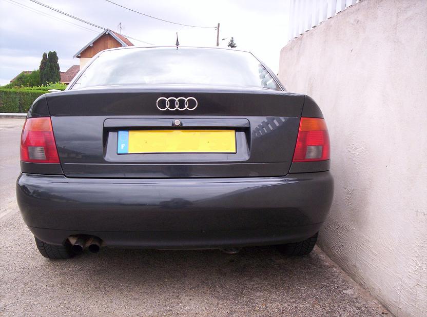

je viens de désigler mon A4 et c'est vraiment un jeu d'enfant !!
un seche cheveu, du fil dentaire et c est bon !! lol
j ai enlever les traces de colle avec un anti-goudron mais il restait qd meme quelques traces (de pres ...) alors j ai fait péter la polisheuse pneumatique et le polish qui va bien et maintenant on ne voit plus rien !!! et le vernis n'a rien du tout !!

Voilà, c'est fait.
Désiglage à l'aide d'un sèche-cheveux et d'une carte style bancaire.
Pour enlever la colle, j'ai utilisé un dégraissant, celui que j'utilise pour retirer les tâches de graisse de chaîne et de goudron sur la moto. Ensuite lavage à grandes eaux. Résultat nikel bien.gif
