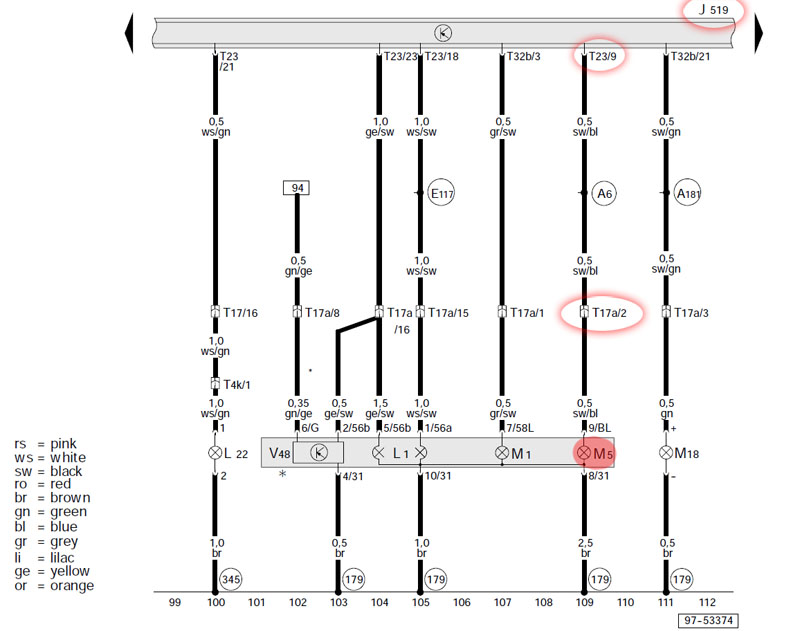

Une fois n'est pas coutûme, j'ai besoin d'un coup de main car je n'arrive pas à me repérer dans la voiture.
Je suis allé donc voir le schéma électrique relatif à mon soucis...
Le WagCom m'indique un soucis sur M5 (ampoule clignotante PY21W).
J'ai inspecté l'ampoule qui est OK. Les connexions de cette ampoule semblent correctes également.
S'il s'agissait d'un défaut de masse, il me semble que d'après le schéma, la masse pourrait se faire via la connection 105 au lieu de la 109... Donc ça exclue un soucis de ce type, car toutes les autres fonctions lumineuses du phare fonctionnent.
Soucis situé donc en amont (corrigez moi si je me trompe).
J'ai supposé que le T17a/2 était un connecteur, là où le 2 signifie le 2e fil de ce dernier (noir/bleu d'après la légende)... Mais est-ce bien le connecteur qui est juste derrière le bloc phare ?! Quand j'ai inspecté ce connecteur, toutes les cosses étaient correctes, ni fondues, ni oxydées, ni rien du tout... J'ai ouvert la gaine pour voir si les câbles n'étaient pas abimés, mais rien non plus...
Et puis où est-ce que je trouve le J519 sur ma voiture, et le T23 ?
je pense arriver à décoder correctement ce schéma, mais je bloque ensuite... C'est bête comme une soucis à la con peut masquer toutes les autres qualitées de la bagnole :(

Bonjour, à nouveau...
la tu te trompes les numero 105 et 109 sont juste des reperes pour les renvoi de schema
la masse de ton cligno ne se fera pas par les autres masses si ton fil de masse est coupé ou hs
le chiffre 179 entouré doit etre un faisceau de masse mais sans la legende on peux pas dire ce que c est
pareil pour le t23 et le j519 sans la legende c est pas evident
Salut fleuZ,
Le J519 c'est ta central électrique, pour ton fil T17a/2 c'est un connecteur c'est sur, cependant ce n'est pas le connecteur de ton optique.
Le 9/BL à mon avis est le connecteur de ton feux.
As tu essayer de débrancher ton feux et ensuite effacer le code défaut pour voir?
Effectivement en théorie tu peut éliminer le problème de ta masse, cependant il faut bien vérifier qu'il y a bien une masse sur celui-ci...
Le T32/9 c'est le connecteur du module central électrique , Le T32 est le nom du connecteur et le 9 le numéro sur le connecteur qui indique la position de ton fil en occurrence un bleu.

J'ai tiré le schéma d'ici... Mais pour la capture d'écran je ne pouvais pas mettre toute la feuille.
ok, faudra que je poursuive et trouve où renvoient ces numéros du coup. Mais après relecture de la doc, ça ne renvoie nulle part... Donc je sèche complètement.
Ce qui me faisait dire ça, c'est que quand tu regardes le bloc où sont contenus L1, M1, et M5, ils sont tous reliés par la même masse, avant de sortir par 10/31 et 8/31... D'où cette hypothèse.
CF le lien juste au dessus, avec un CTRL-F puis M5, tu tombes tout de suite dessus. Mais c'est effectivement un faisceau de masse.
179 - Ground connection, in left headlight wiring harness
T23 - 23-Pin Connector, black, on vehicle Electrical System Control Module
J519 - Vehicle Electrical System Control Module
Modifié par FleuZ
dans ce cas precis les numeros 105 et 109 ne servent pas
ca sert si sur un autre schéma tu avais un 105 dans un carré
par exemple sur le premier schéma il y a un 14 dans un carré
qui renvoie a la ligne 14 du deuxieme schéma
et peut etre celui la
oui, du coup j'avais pas trop mal compris. Cependant, les lignes 105 et 109 vont toutes les deux sur le 179, connexion de masse, bloc optique gauche. Et elles s'y rattachent par le 10/31 et 8/31.
Donc comme elles sont liées, le soucis de masse est exclu.
mon soucis ce situe donc entre le J519, et mon cligno M5, sur la ligne 109. Faut que je trouve où est ce J519 dans la bagnole pour pouvoir y faire mon multimètre.
PS : il est bien ton schéma avec les couleurs... C'est EKTA ?
a condition que le fil de masse dans l optique soit bon
mais je ne pense pas que ca vienne de la
