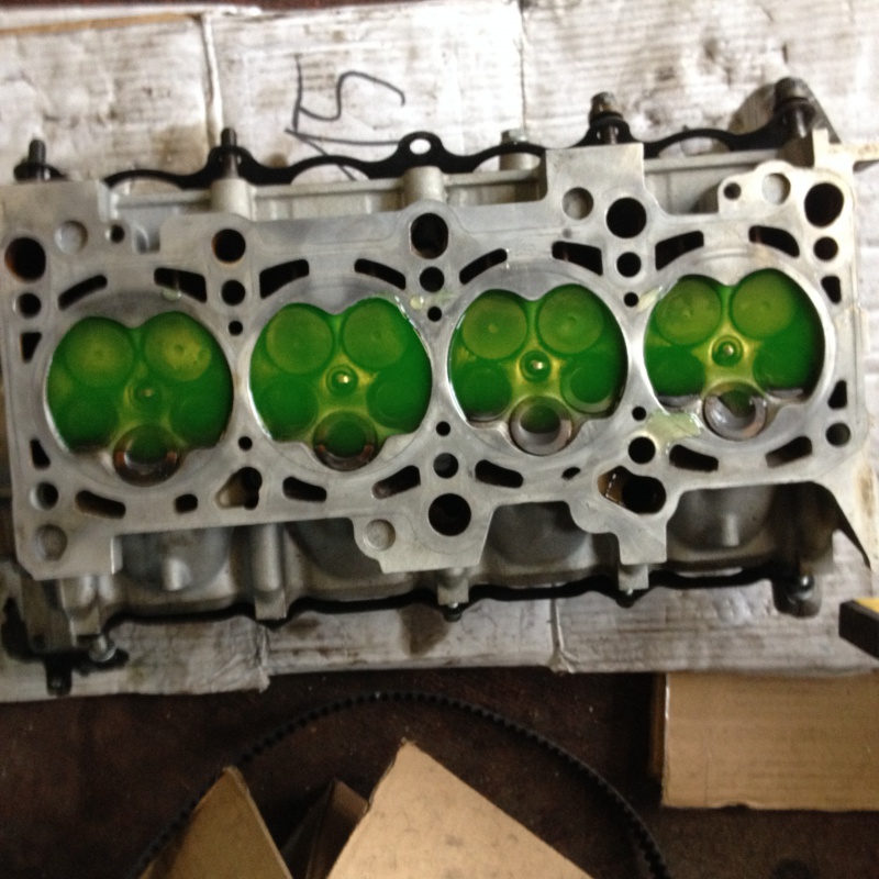

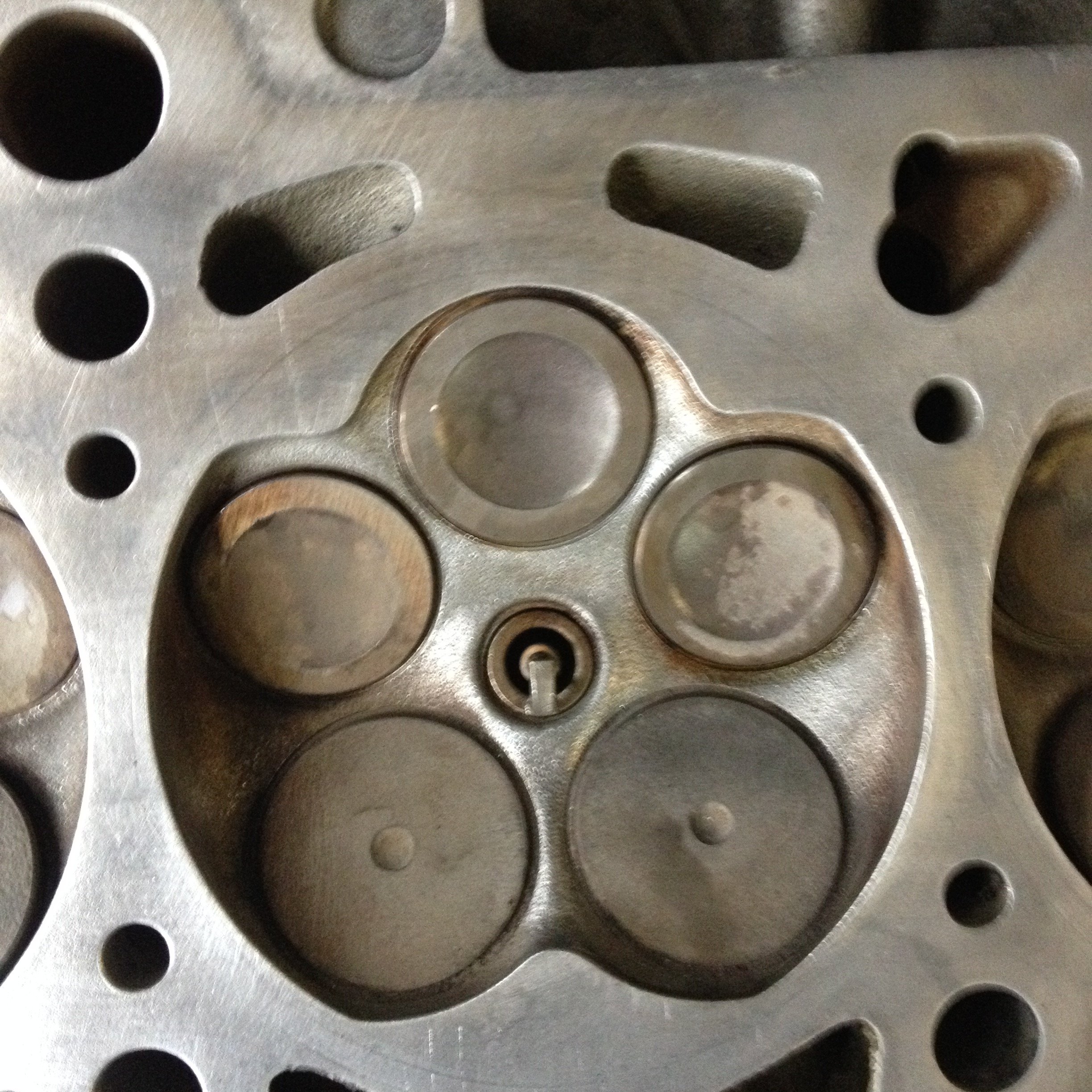

J'aurait besoin de votre avis : j'ai déculasser le moteur que j'ai recupérer il a 170000km , la culasse n'est pas fissurer.
Et j'ai une autre culasse qui était sur la voitures , une culasse quasi neuve .
Donc vous en pensez quoi , je laisse la culasse d'origine ou je met la culasse quasi neuve dont je sait pas la provenance.
Culasse quasi neuve
Culasse qui a 170000km
Elle l'air encore très en forme celle qui 170000km. Vérifie la bien quand même, un rodage soupape et je penses qu'elle te le rendra bien
Si aucun debut de fissures pkoi pas.
Rplct des joints de queues soupapes,une ptite rectif ,un rodage et c'est reparti

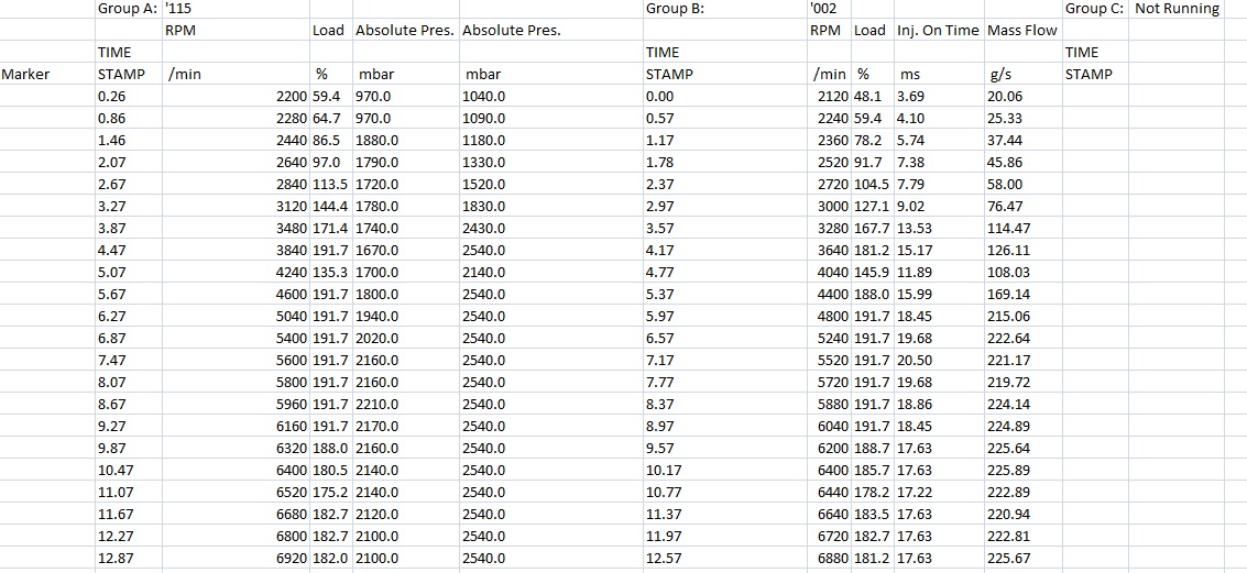

J'ai quasiment finis mon APY, j'ai mis une cartographie générique, j'ai un log mais j'aimerais savoir ce que vous en pensez?
voici le log:
salut,
c'est quoi ta pression de turbo?car 2540 c'est le max que le vag te donneras
sinon tu as arrêter d'accélérer un moment?tu as une perte de pression et de débit dans les 4000 tours
moi ce que j'en dit c'est que ça doit avoiner grave :icon_lol:
Je pense que la pompe a essence est limite.
tu as un défaut trop pauvre (multi) au vag?
faudrait que tu fasses des logs d'autres canaux, demande a bk peut être il pourra t'aider
Non pas de defaut mais apres 4000tmn elle fait un peut yoyo
les logs ressemblent aux miens.tu as quelle pression de turbo en pic? tu as quoi comme turbo?
pression turbo je sais pas,le turbo bbt k418t
connais pas du tout ce turbo.c'est un k04 hybride non?sinon tu tournes aux alentours de 280cv avec 226g c'est exactement ce que je sors 226g
oui k04 hybride, la cartographie generique .
ok,oui donc cartographie pas adaptée mais ça souffle tres fort,car tu as mini encore 1.6bar a 6800 tours,c'est beaucoup..il faudrait vraiment mater ta pression avec un manometre car je pense comme moi à un moment que tu as plus de 2bars en pic,et un bon 1.8, 1.9bars en stab..et c'est un peu fort pour la fiabilité.
nos turbos semblent vraiment semblables à tous points de vue,tu charges pile a 3500 tour comme moi
oui mon premier bloc n a pas tenue 100 bornes ,j ai mis des bielles forger
mdrrrr...donc il doit y avoir encore plus de pression que ça!!!achete toi un mano et contrôle ça
c'est clair que là faut vraiment revoir la carto au plus vite et arrivé a des pression au dessus de 1,5 faut absolument un mano
son turbo peut tenir un peu plus que des pressions d'origine,surtout que son bloc est renforceé,un gros 1.8,1.9 bars en charge ça passe et en stab moi j'ai entre 1.6 et 1.7 et je termine à 1.5bars.
mais surtout ce qu'il te faut c'est une carto adaptée..tu peu x me dire ce que tu as comme pieces?tu as des injos d'origine?et ta pompe doit etre limite si origine..pour sortir ça,tu dois avoir plus de deux bars tout le long avec une carto générique
Les pièces bielles forger, collecteur type jbs retravailler, culasse cote echappement retravailler ,downpipe 76mm, catalyseur 200 cellules,turbo hybride, embrayage renforcer avec volant monomasse, injecteur 630cc ,je prevois de changer la pompe a essence par ca hfp265l
ah oui ok,u as de bonnes pieces.les 630cc sont surement pas forcément trop adaptés à ta config,j'avais les meme et on était reparti sur des 440cc.tu as un échangeur?
trouve toi un bon mappeur pour te faire une vraie carto,je pense que tu vas sortir beaucoup de watts.

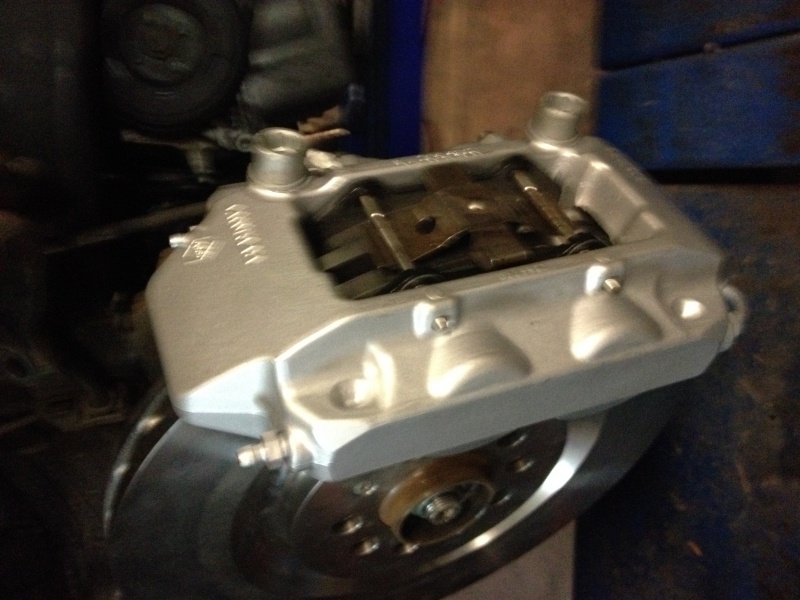

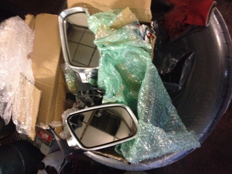

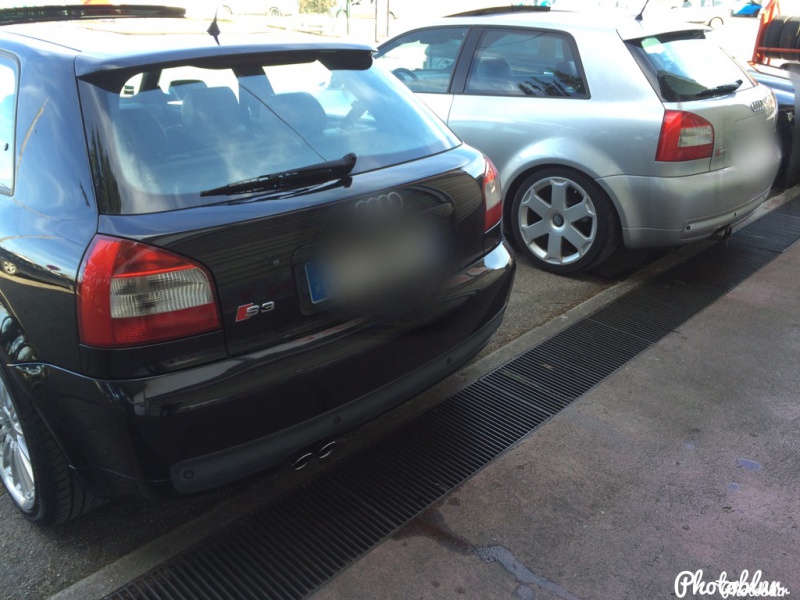

Voici ci-dessous les dernières modifications que j'ai réalisé:
sympa tes nouvelles modifs, je passe souvent devant le garage a ton père, sympa de voir les deux petite s3 ensemble par moment :race:

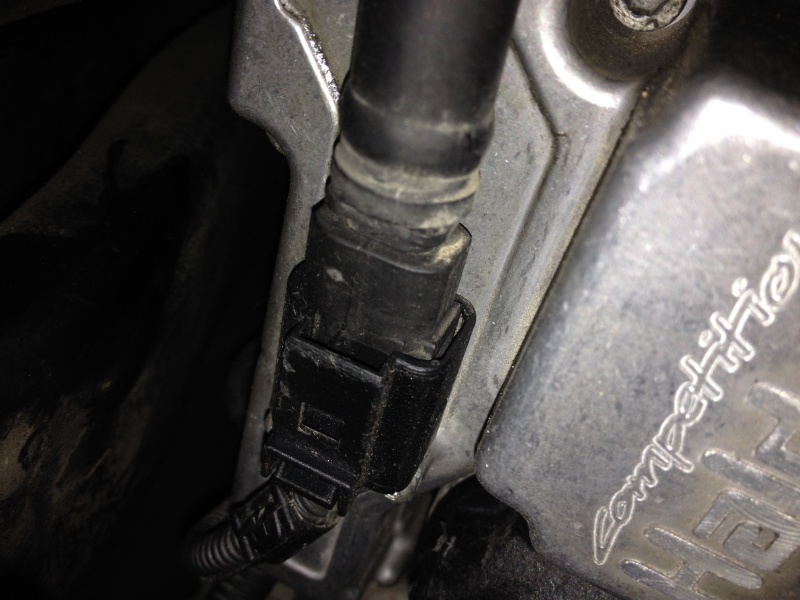

super le haldex compete, c'est de la pièce rare

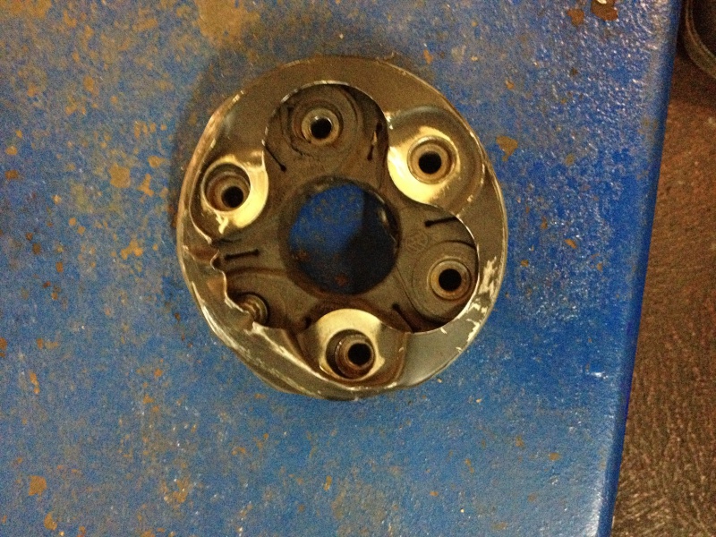

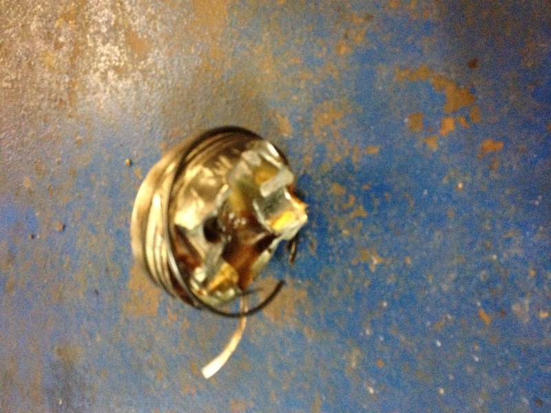

Je met quelques photos

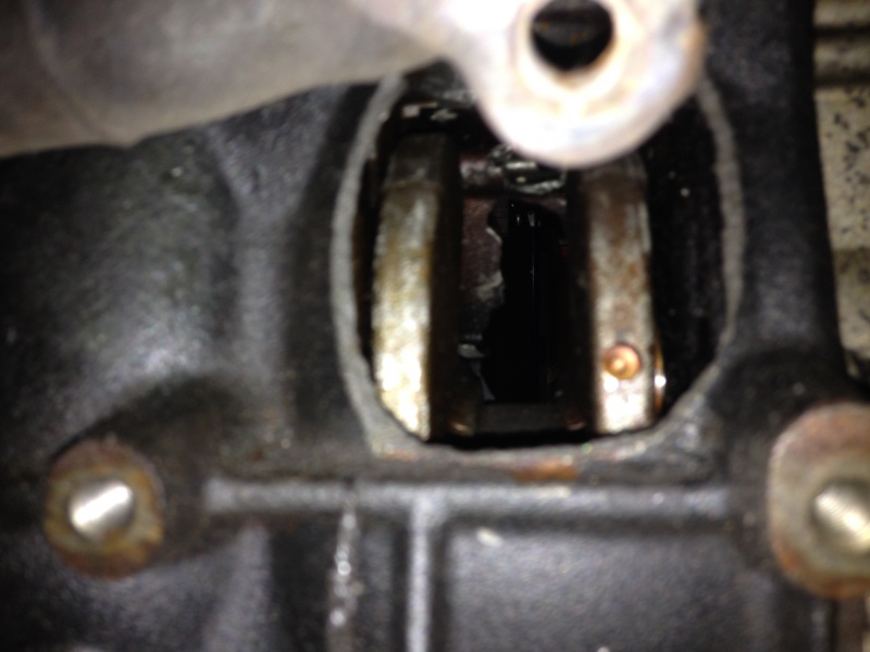

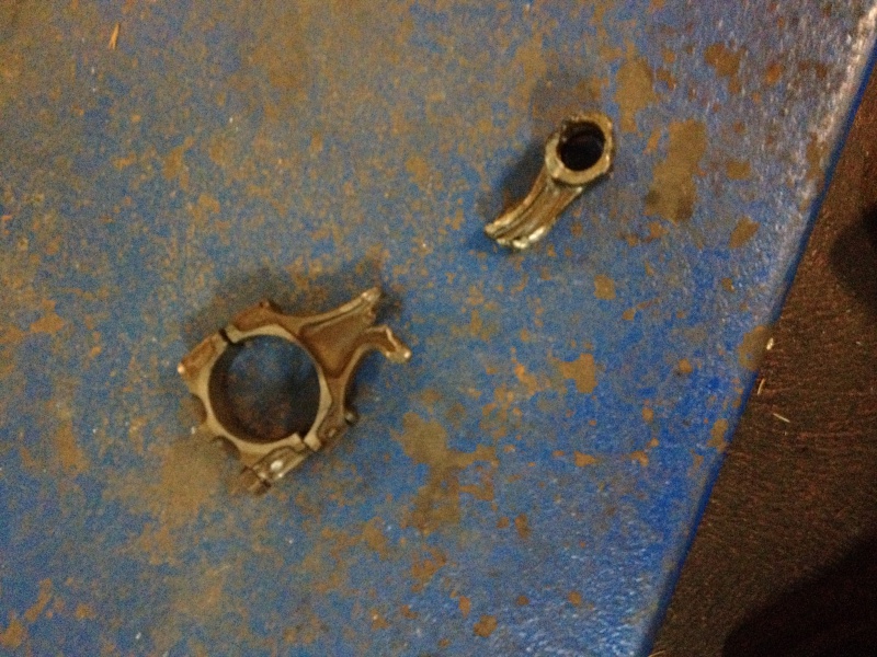

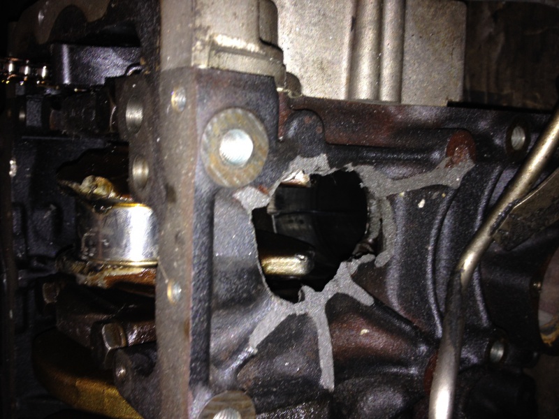

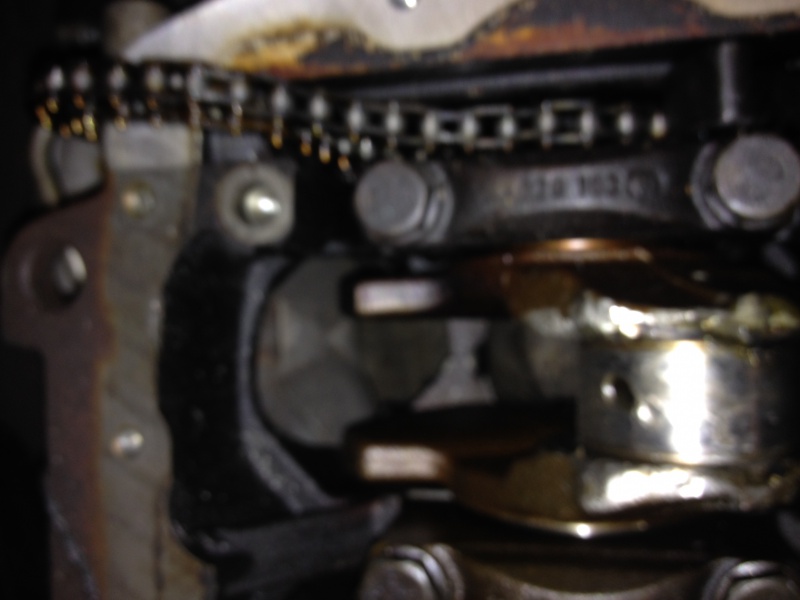

C était un bloc BAM refait et monter sur l APY mais n a fait que 100km
les bielles d origine n ont pas aimer k04 hybride.
sa sent quand même la reprog de merde ou probleme de lubrification, en tous cas belle salade.
salut,
100km c'est vraiment pas normal, surtout que c'est le 2em il me semble
il te faudrait vraiment un mano de pression car vue les logs au dessus tu es très très haut en pression de turbo aussi
Les photos c est du mon premier bloc le deuxième tourne avec des bielles forger.
ah ok je comprends mieux, le deuxième va bien alors B)

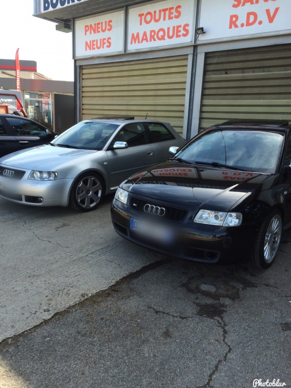

Les deux ensemble
Punaise satané bielle y avait combien de pression?
