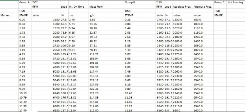

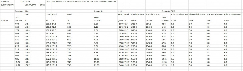

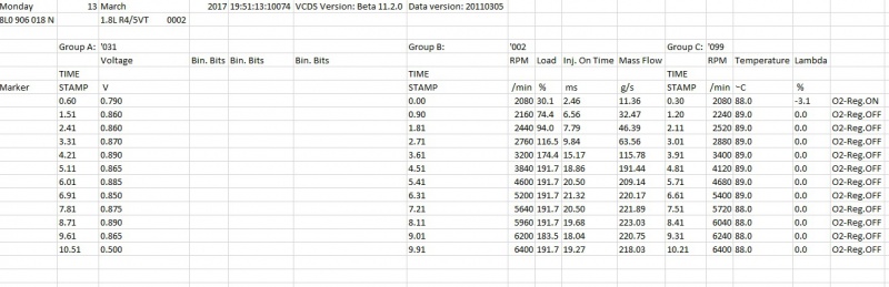

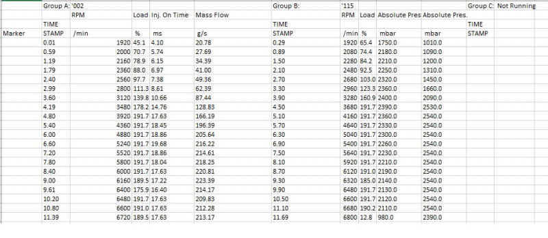

J ai fait deux log vite fait.
223Gr/s au débitmètre ????
Pourquoi t'as pression turbo reel est plus haute que celle demander par le calculateur ?
aucune idee
déjà c'est bien tu tournes dans les 12 d'AFR
il te faudrait un mano de pression car la on a aucune idée de la pression, en plus tes duty sont encore plus basse que les valeurs stocks
elle est branché ta WG?lol tu dois avoir une charge de ouf quand même :icon_biggrin:
la consigne ça a peu d'importance géo et en plus la y'a un hybride ;)

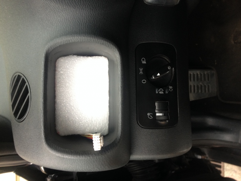

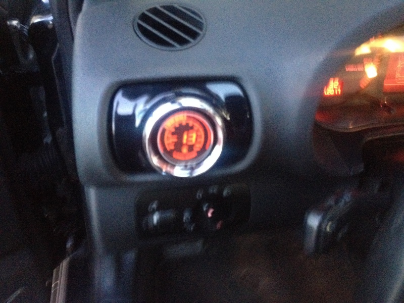

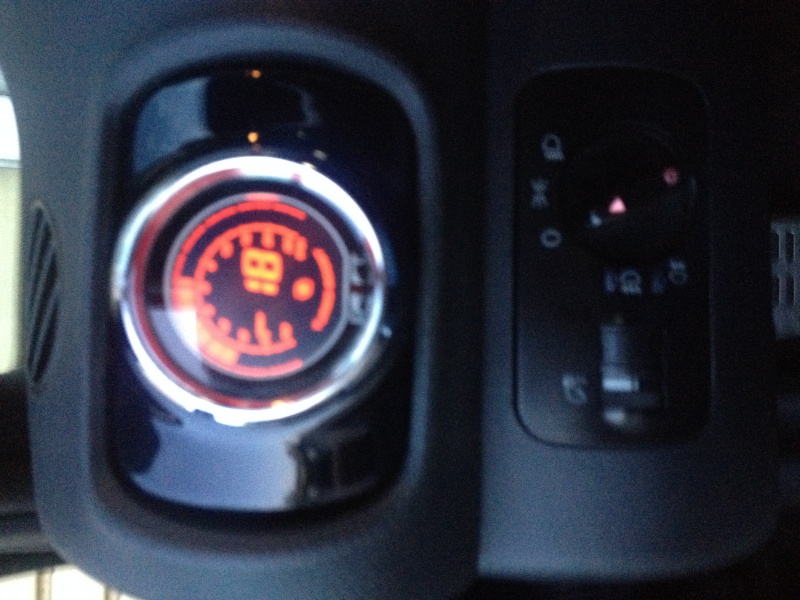

Je vous met des photos du gadget :
Question bête ... l'air est bloqué en amont ou c'est le support qui bloque l'air.
Car si tu met le chauffage le mano risque de prendre un coup de chaud lol
Après c'est sure c'est pas un sèche cheveux la ventilation mais bon ...
Oui c est tres reactif
et sinon 26/27PSI avec ta gestion actuel?
En 2eme je suis a 23 psi 3eme 27 psi avec de la marge ,je fais que de la ville dont la limitation largement depasser

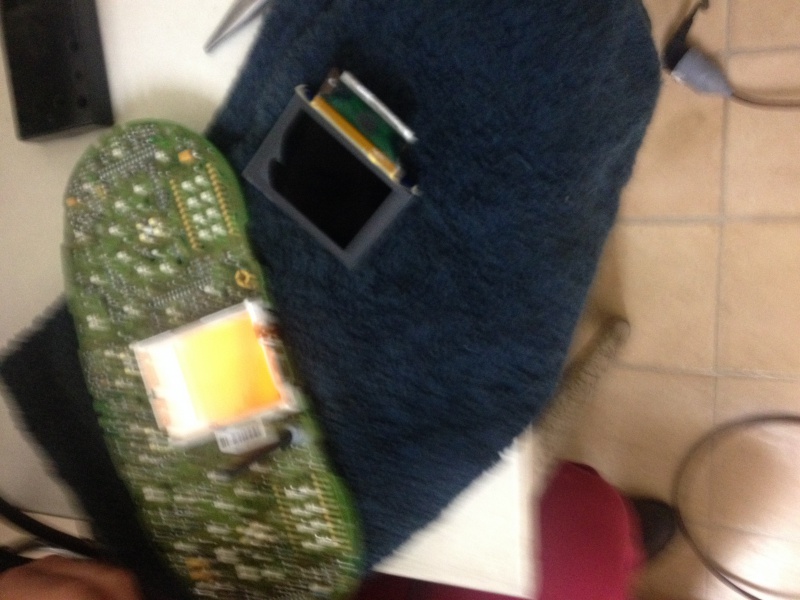

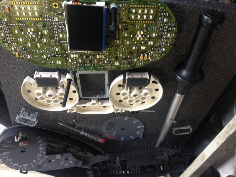

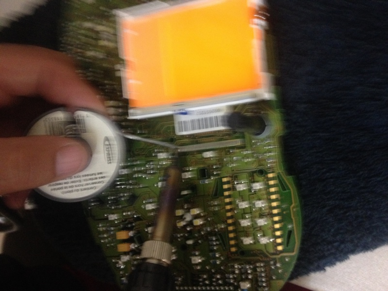

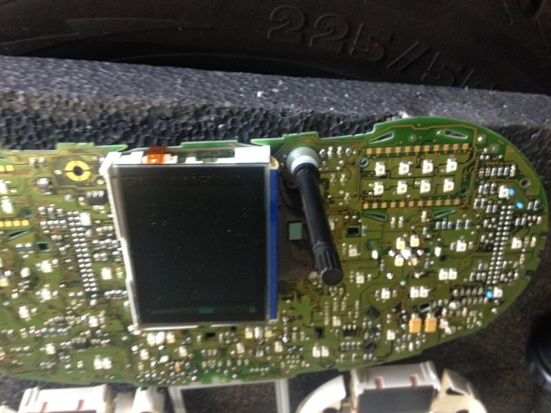

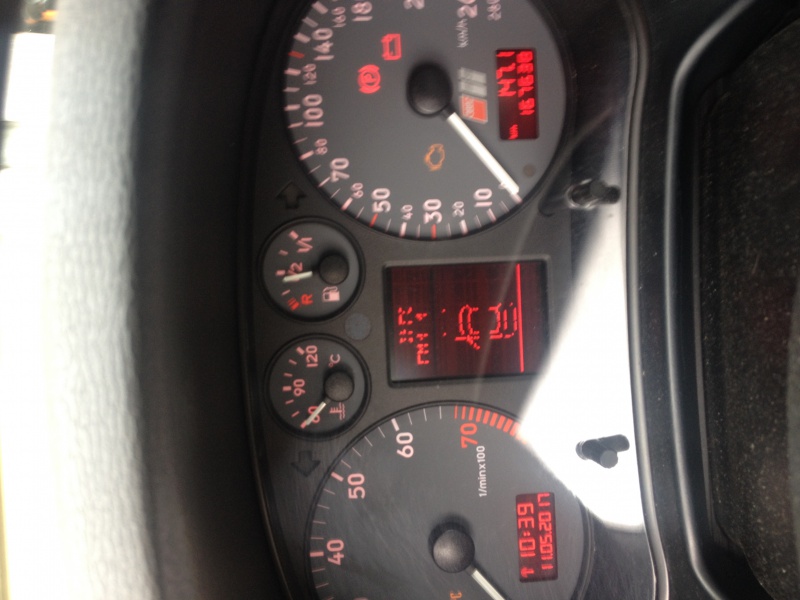

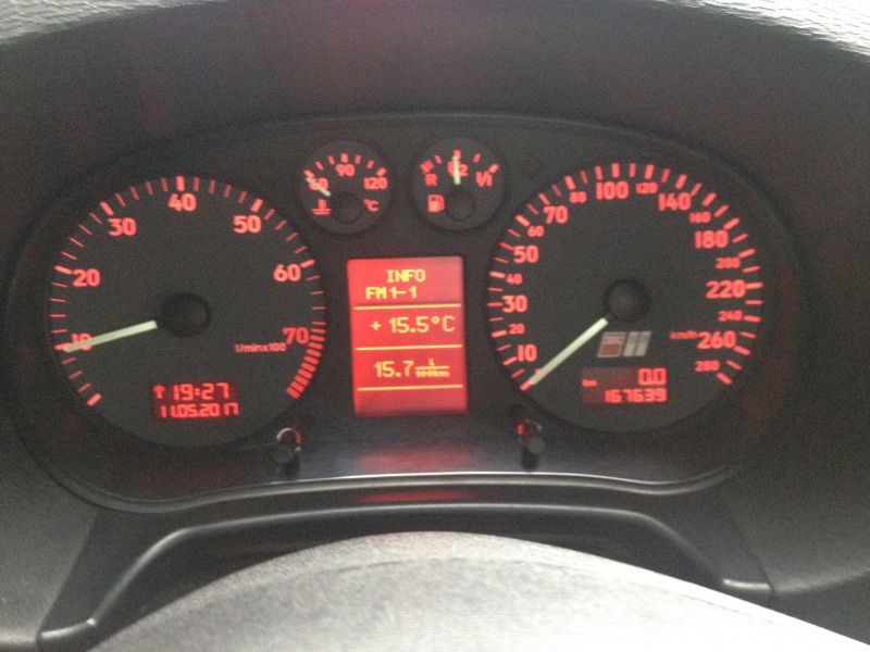

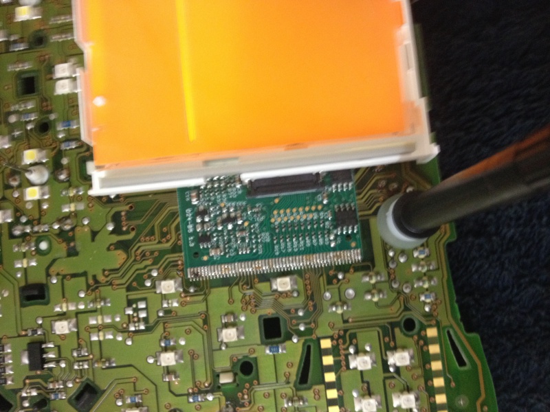

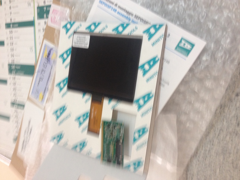

Je vous met les photos changement lcd compteur
En image ça a l'air simple mais concrètement c'est comment ?
Il faut juste savoir souder le reste c est du demontage
Bien joué, il faut etre minutieux !
Je ne vois pas trop si tu as fait ça au fer ou à la station air chaud ? avec du flux ?
c'est que je suis pas trop clavier, je vais en faire une 2éme je prendrais des photos pour chaque étapes.
Je l'est fais avec la station air chaud, avec du flux dessouder et ressouder et au fer preparer la piece

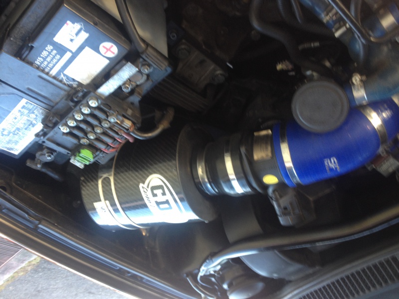

Je viens d'installer un boitier BMC CDA que l'on m'a donné en pensant que j'allais gagner quelques ch mais au final apart le bruit je n'ai rien obtenu de concret. J'ai fais 2 logs pour comparer avec mes logs que j'avais avant et ça ne change absolument rien.
oui le sujet avait déjà été évoqué. ça coûte chère pour rien. filtre à air sport dans boite à air d'origine basta lol
ça a l'avantage de donner un peut de style
Mais c'est bien tu ne fais que confirmé ce qui avait été dit, plus aucun doute possible :bien:
La restriction est surtout côté échappement (corps chaud) sur ces petits turbos, du coup travailler l'admission bé fait pas gagner grand chose (du son roque surtout).

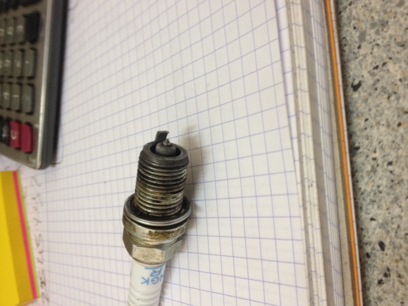

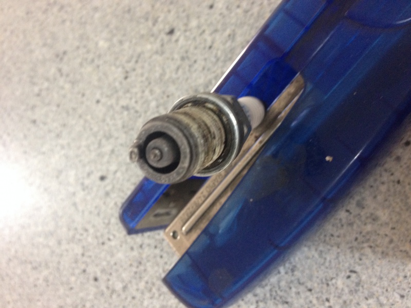

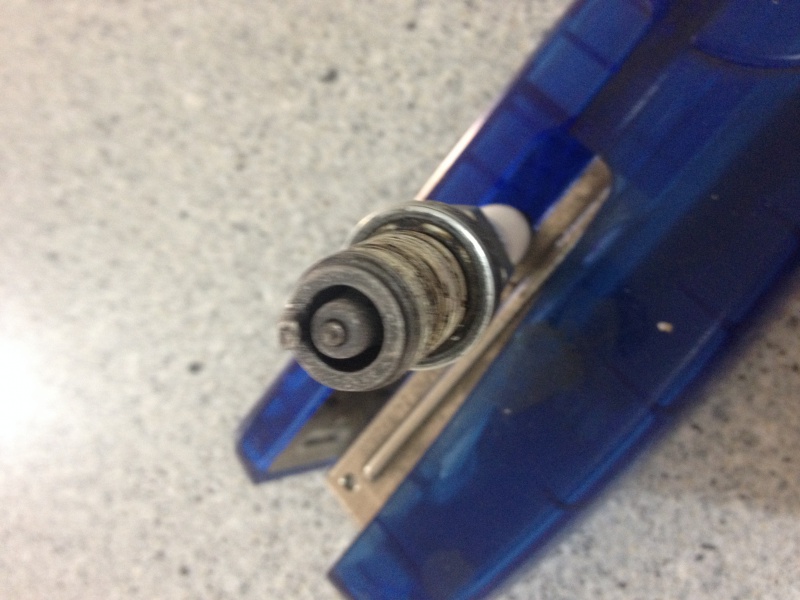

Des photos de bougie qui a fondue pendent le passage au banc
