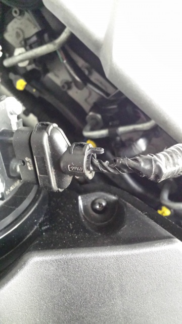

Bonjour à tous !
Voilà, comme promis, voilà les photos du faisceau électrique arrivant à ce fameux débimètre d'air massique... Chatterton ?? Bizarre, bizarre ce bricolage... de la part d'Audi, non ??? Qu'en pensez-vous ??

A y regarder de prêt on dirait même que la fiche du debimetre n'est pas celle d'origine
C'est clair que sa peut être une source de problème tout ca
C'est normalement une gaine noir en plastique,assez rigide, qui entoure ces fils ( genre gaine d'electricien)
Sur mon A4 sa commençait à chauffer, fondre et se percer a un endroit.j'ai colmaté avec du scotch alu. Le chaterton resiste a la chaleur sous ton capot?
Bonsoir Papayou63 et Mehdi55100,
Non, ça ne chauffe pas trop à cet endroit (c'est vrai que sur le Q5, il y a un peu de place sous le capot même avec le V6... :icon_biggrin: ). Ce qui surprenant, c'est que je l'ai acheté comme ça (et elle n'avait que 2 ans) dans une concession Audi ! :reflexion: Ca n'a pas bougé depuis... J'ai l'impression que c'est la gaine qui a cassé au niveau du connecteur et qu'Audi l'a rafistolé tout simplement avec du chatterton, étonnant pour une marque "premium" quand même, non ? :icon_confused: Il va falloir que je m'attarde un peu plus sur cette connection...
