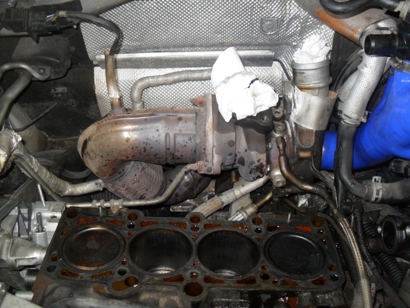

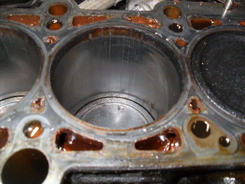

vous allez même pas imaginé c'était quoi le soucis ...
et c'était quoi ??
je laisse a romain vous dire, quoi qu'il en soit la chose est grave ...
Vous voulez savoir ??????
Vous voyez pas ? Une petite photo de plus prés !!!!
Et voilà le résultat d'un collecteur sablé mal nettoyé ....... :unhappy: :unhappy: :unhappy: :unhappy:
Non truck de dingue , qui ta sablé le collecteur ?? dégoutter pour toi...
Plutôt rare de flinguer le bas moteur la dessus, c'est vraiment pas de bol ;(
Putain les boules .... effectivement c'était grave ... merde alors ... ton collecteur était blindé de sable encore ....
On comprend mieux les pertes de compressions ...
Pouah franchement pas de bol, tu prévois de faire quoi alors reevit?!
