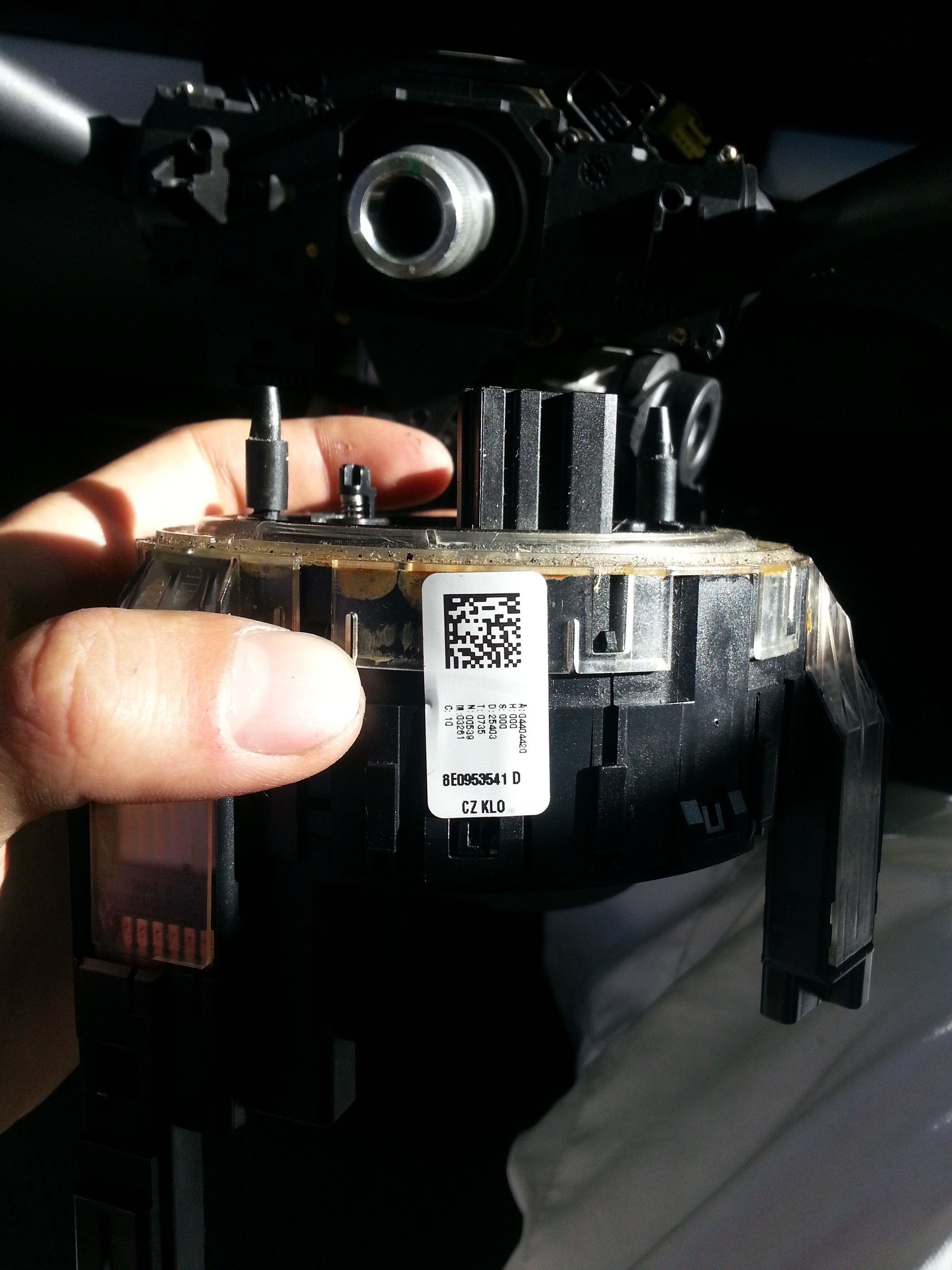

bag de volant 8E0 953 541 D

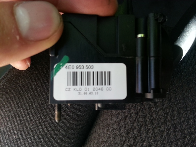

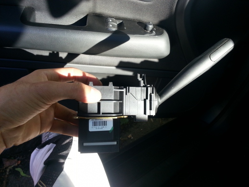

new commando odb retouché 4E0 953 503
commando clignotant 4E0 953 513 A

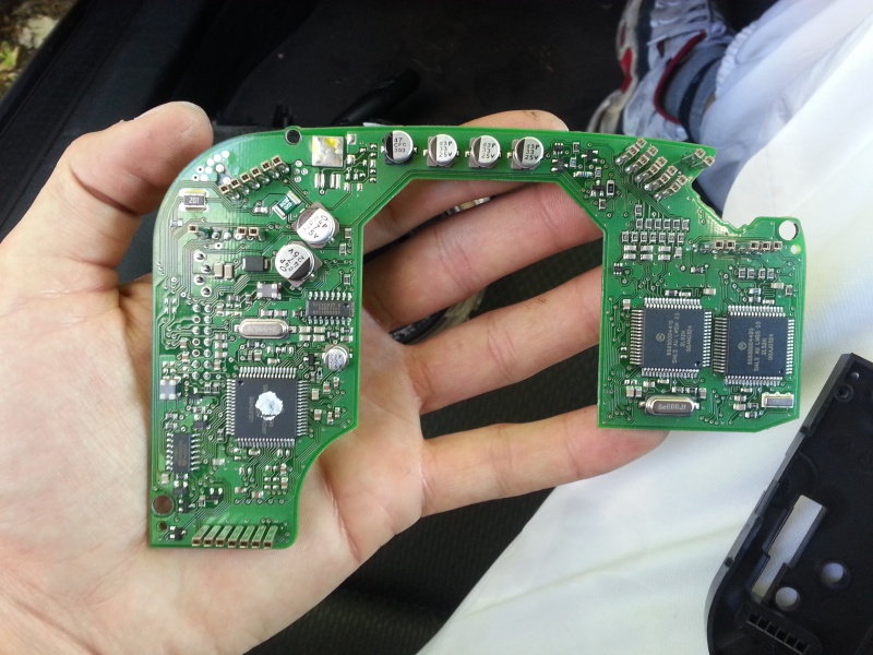

new module 8E0 953 549 N
voila mes référence , je suppose que vous aller capter le commando de odb qui correspond pas a une compatible , c'est par se que je lai fusionner avec une de a4 b8,quand je teste avec vag il resoit les signal donc meme si cete a cause de sa , jeura comme même odb sans mouvement
jen est marre :pleure2: , je vais acheter un autre module , vous en dite quoi ? :reflexion: module de merde il ma soule :mur:

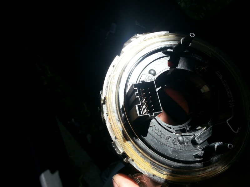

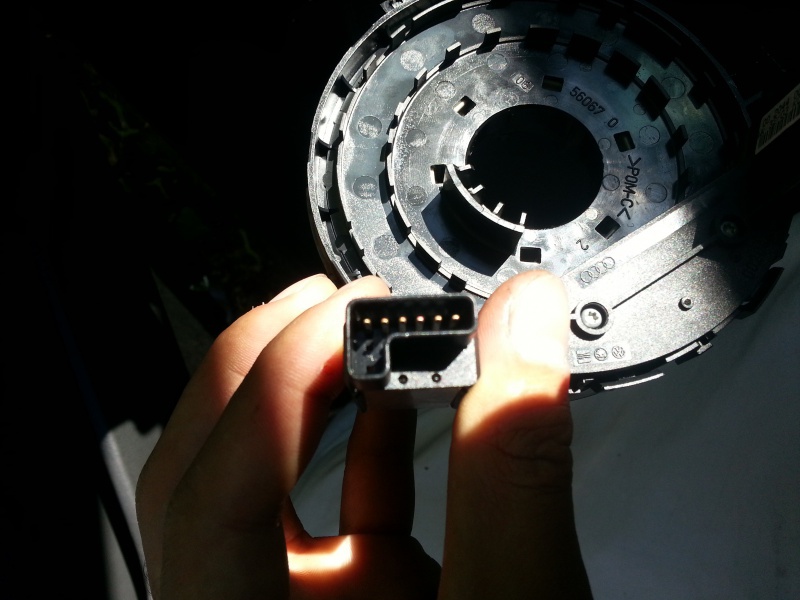

Oui module qui n à rien à voir avec le volant multi en singleframe. Celui la il se revends bien pour les b6... prend celui qui fini par q ou r... et ta bague de rappel la lettre en fin de réf doit être À ( à confirmer)

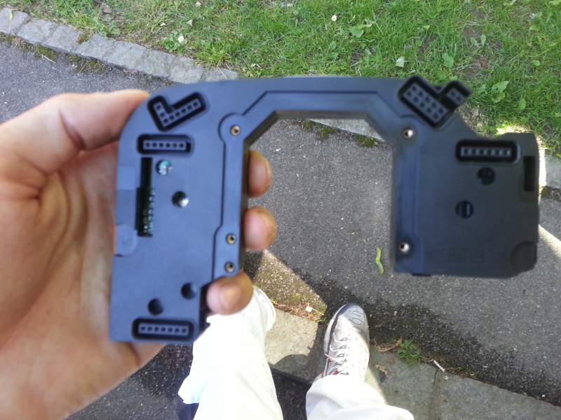

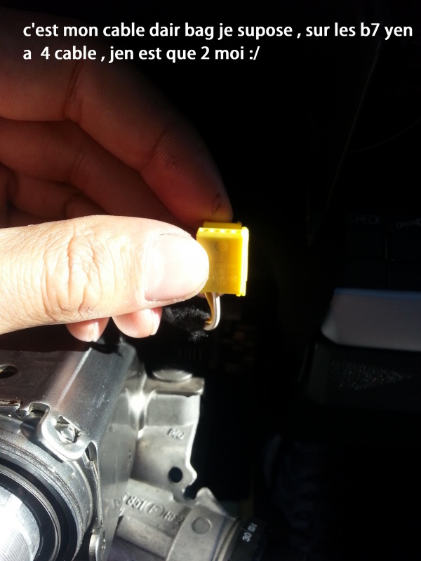

La petite fiche jaune aussi tu dois la changer ...
Tu peux même tout changer
même le faisceau entre la bague et l'airbag...

Pour répondre à ta question, je pense que sur les b7 ils n ont que 2 fils aussi

Pour les modules je pense qu ils y en a sur les b6 et b7 mais plus répandue sur les b7, va sur ebay.de tu trouveras bonheur la bas
module Q et R dispo sur les b7 et j'en monte un de RS4 sur ma b6 et pas de soucis

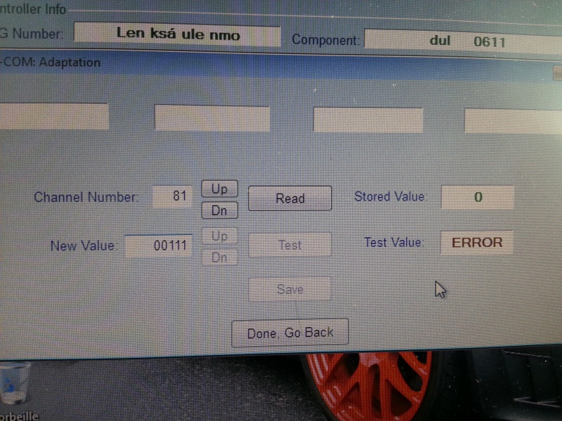

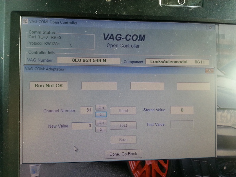

voila je crois que mon problème viens de la ,pour odb
ya un moyenne de corriger cela ?
voila se mec viens de confirmer que le module est bon ; il a activer odb avec le module N 322492hhgdrte.png

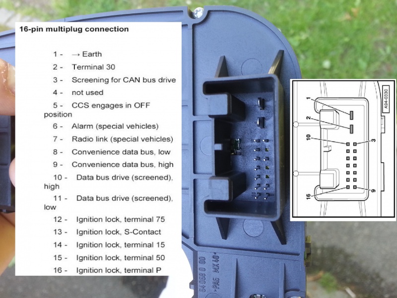

c est la reference du commodo esuie glace pour berline sans ODB
pour berline avec ODB c est 4E0 953 503 B 4PK remplacé par 4E0 953 503 F 4PK

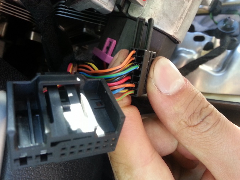

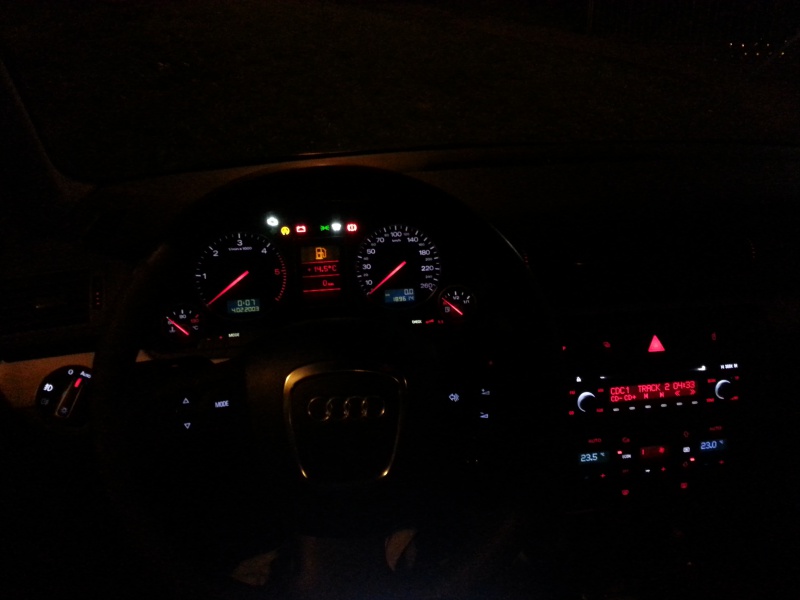

C'est noël ton tableau de bord :icon_eek: ! Avec un tableau de bord qui clignote comme ça de partout la première chose que je ferais c'est de tout remettre a l'origine pour vérifier que tout rentre dans l'ordre. (Si ça se trouve c'est le paramétrage de l'ODB qui est foiré maintenant)

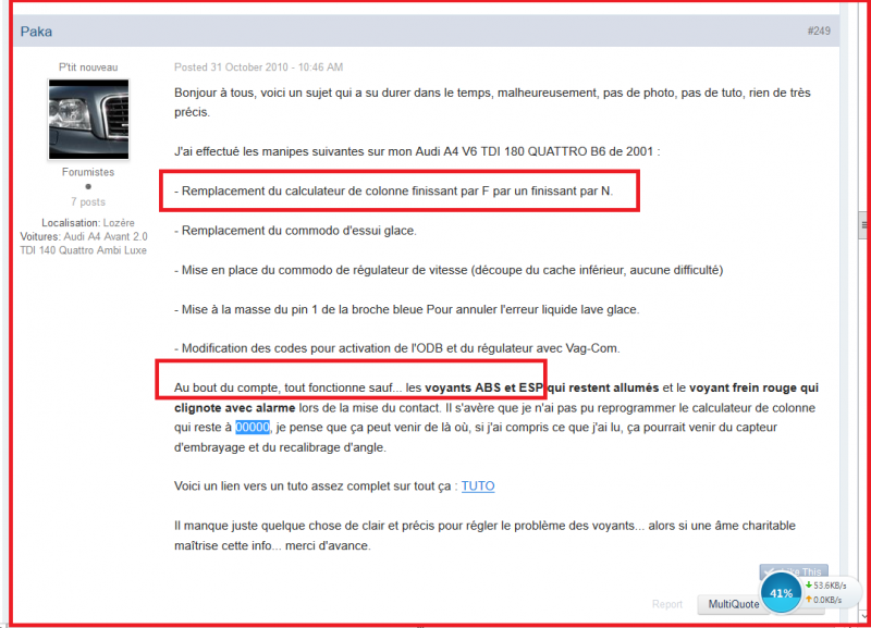

J'ai fait cette manip d'installation ODB sur la mienne, ça à bien marché, mais c'est une B6 et j'avais bien acheté le comodo exactement compatible qui va bien, chez Audi (car même sur la B6 il y a plusieurs version de comodo possible selon l'année et la platine du volant...)
Si t'as suivis mon tuto ODB pour B6 sur ta B7 je suis pas certains que cela soit applicable, en tous cas je ne m'y fierais pas.
Et puis tu dis avoir fusionner le commodo avec un B8...ça parait louche, c'est quoi cette bidouille ? :reflexion:
Tu peux pas acheter un comodo d'origine de B7 ?
Bon courage.

pour le sapin de noël , j’attends toujours mon calculateur de boite ,c'est a cause de ca tableau de bord
le commando de b8 il sont compatible avec les b6 b7 , ya un plastique au bout sur celle de b8 que il faut virer et mètre celle de b6 et top :)

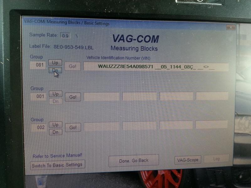

pour voir son fonctionnement des bouton up down reset j'ai tester avec vagcom , je suppose que si l'information va jusque a module c'est que c'est bon ,a moins que faut vraiment prendre une commande avec odb compatible et le changer en mode b8
Commodo de b8 compatible b6 ...
C'est dingue ca ... Mais jusqu'a maintenant tu ne l'as pas fait fonctionner donc comment affirmer ce que tu dis ?
Si c'est le cas ca pourrait etre interessant ca ...
Juste voir la gueule du commodo de b8, et les clignotants tu crois que ca fonctionnerait ???
pour mon cas , les clignotent fonctionne bien , les essuies glaces fonction bien aussi , même le vitesse a régler pour les essuies glace fonctionne , sauf odb pour l’instant
et ca fait un jolie look ,origine de b6 il est trop vieux :/
un détaille faut pas oublier , si vous changer juste celle de clignotent , et laisser origine de commande essuies glace , ca va être moche , il sont pas de même ligne , celle de b8 est un peut plus haut que l'origine ;)
