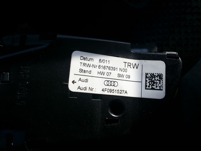

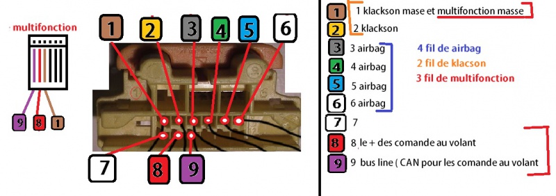

aiy aiy aiy le 2 eme photo sa viens d'une audi TT ,le 8 c'est le clackson ,et sur les b6 b7 c'est le 2pour clackson

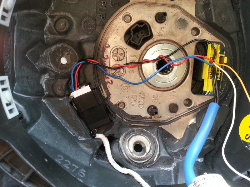

je vais vous faire des photo , sa sera plu claire
:mur:
:malelovies:
donne nous les références de tes commodos et bague de rappel et module de colonne ....
pour les référence , je vais essaye , mais j'ai pas les clé torx

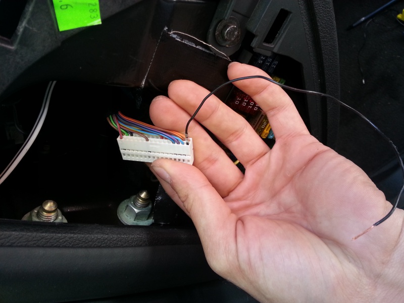

si quelqu’un pouvez vérifier les fils de multifonction sa sera pas mal
rouge bleu et noir , que j'ai sur la photo
voila comme il est brancher en se me ment ,faut que quelqu’un vois si je me suis pas tromper

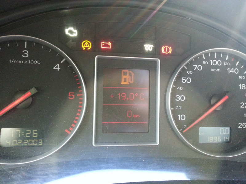

ca marche mais pas comme il faut , je ouvre la porte , j'ai le dessin de la voiture au tableau de bord , j'appuis sur + ou - de odb sa me affiche le km a faire avec le réservoir
T as regler dans le menu de l odb ce que tu voulais avoir dans l odb?
en appuyant sur set
le bouton du dessous
tu passe a la 2eme memoire puis au menu tu navigues dedans avec les boutons du coté
la tu peux choisir ce que tu veux voir apparaitre quand tu appuies sur les boutons du coté
d'accord mais j'ai toujours pas eu l'affichage qui dis manque de l'eau essuies glaces :reflexion: :nixweiss:
tu as peut être déjà la fonction pour le niveau de lave glace .....

quand je faisait un chek système avant , javez le logo de lave glaces si je me souviens bien ,la voiture a un problème de boite , donc je peut rien que ouvrir le contacte ,( starting desactiver by immobilizer ) donc c'est normale que je peu pas accéder le menu de odb ?
je vais vous faire une vidéo c'est mieux
met le contact et prend une photo du compteur ...
Je pense que tu as mal mis le cable à la masse ou/et tu as mal inseré le connecteur bleu ...

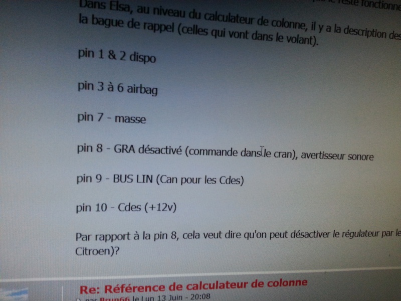

il te faut refaire l'apprentissage du VIN dans plusieurs modules... (voir la procédure donnée par KILIVINCI)...
J ai relus ton post, mon avis :
Déjà changé ta bague de rappel et met en une avec la fameuse fiche de 12 pins et tu verras sur cette fiche, le contour est légèrement arrondie,ce détail permet de confirmer à 100% que ta bague est compatible à tout les volant de b7 and co.
Ensuite concernant l odb, si j ai bien compris à la base tu ne l avais pas... donc... mets en un compatible avec les berlines ( tu as des réf dans les tutos et tu le sais puisque tu dis que tu les suis ...

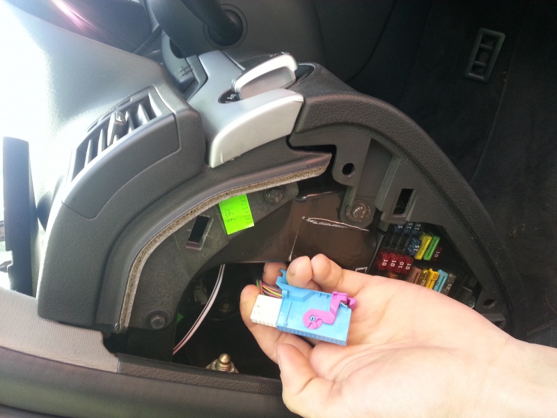

Tu dois obligatoirement mettre un câble à la masse qui part du connecteur bleu ( derrière le compteur)
T as du boulot, mais si t as les pièces ça sera rapide...

Pour éliminer l’alarme 2 solutions,
soit on installe et on câble à travers la voiture l
e capteur de lave glace.
Soit on connecte a la masse la pin 1 du connecteur
32pin bleu du bloc compteur.

de quel câble a la masse parlez vous ? celui a mettre sur le pin 1 du compteur, ça c'est pas important ....
tu devrais tout refaire depuis le début ... reprendre pin par pin ton câblage et surtout avoir les bonnes références ....

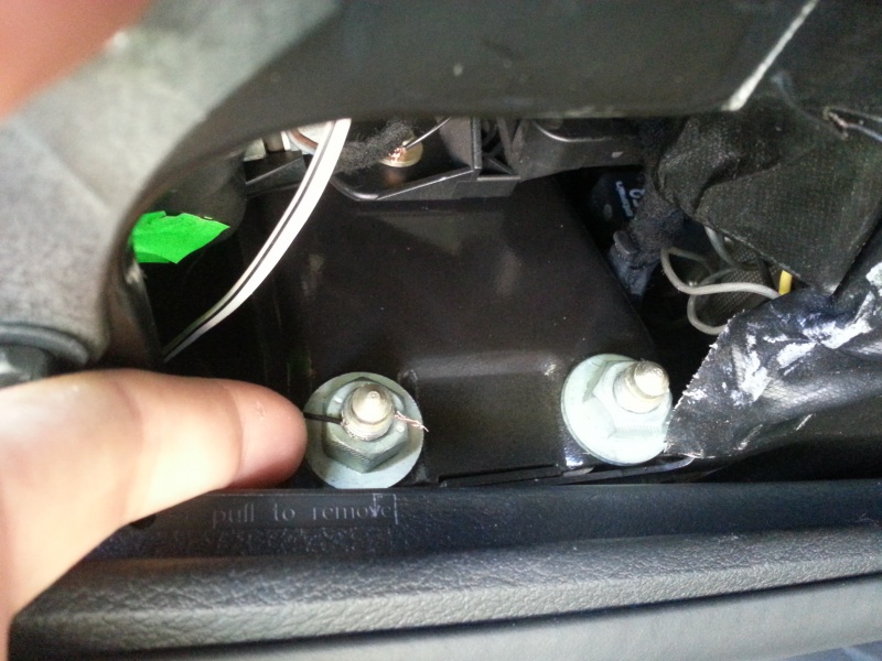

voila je vous montre se que vous m'avez dis de faire :MdrDevil: toujours rien :P
Ishaq te parlait sûrement de mettre la masse pour la bague de rappel ....
pour ton problème plus général, as tu fais ce que je t'avais noté plus haut ....? reapprentissage du Vin dans les modules, charge de la batterie ...?
