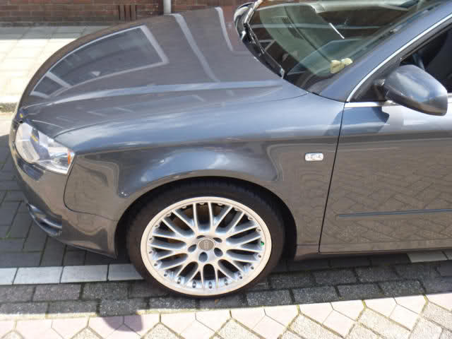

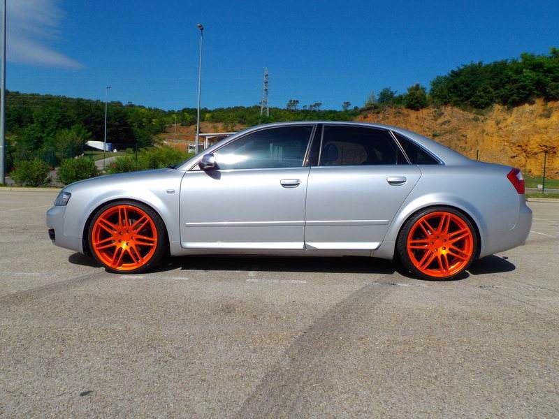

voila un exemple parmis tant d'autre sur le vaste monde qu'est internet ... :
speedline en ET33 et 9 de large : avec des pneu en 235 :
ok donc je peux prendre des 9x19 ET 52 et mettre des cales pour que ça passe ...

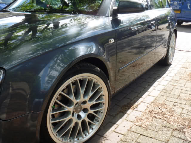

merci pour les photos Matt ... il me semble que la voiture n'est pas ou peu rabaissée
tu veut du rabaisser :
jante VW de tiguan "savannah 9x19 ET33
monter en 225 :
ps : c'est celle de David un membre de ce fofo ;)
Modifié par MATT666
elle est magnifique !!!!!!!! mais un poil trop bas

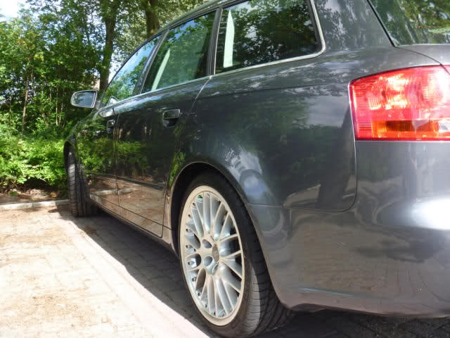

j'aimerais un rendu comme cette B6 en 19'' :
et tu a pas les dimension ?
Car les B6 et les B7 sont les même A4 donc si tu a les cote tu peut te donner un axe de recherche ...
non malheureusement j'aurais vraiment aimé en avoir les references ...
de visu c'est du 9x19 ET 33 (teinte plus foncée et concavité plus prononcée)

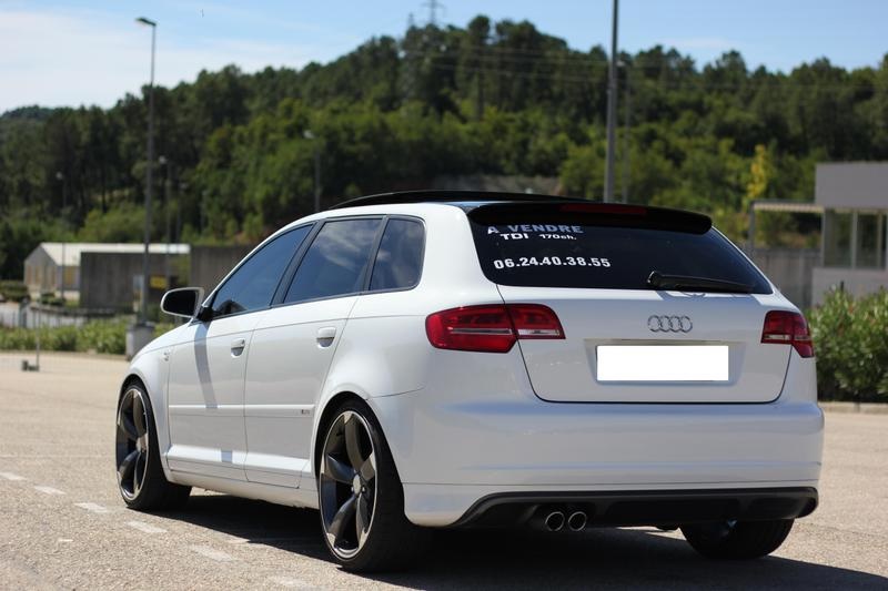

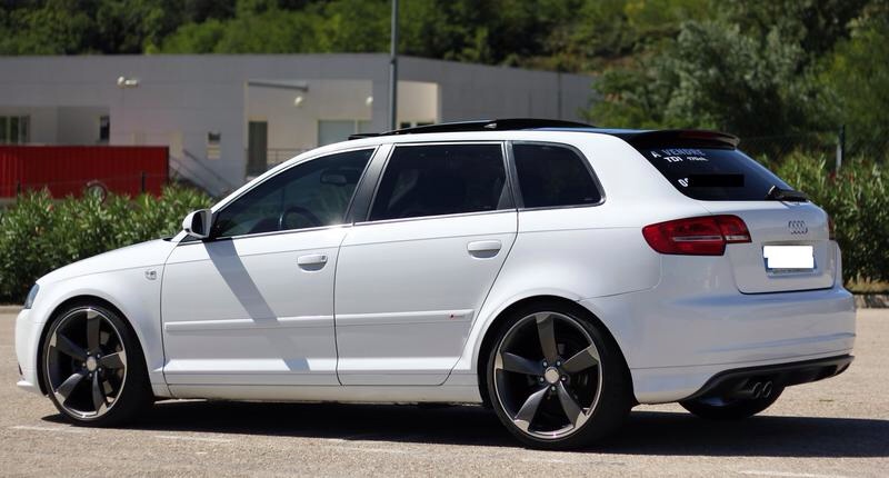

merci michael pour ton temoignage !!! elle est belle ta B6 j avais la meme en gris un peu plus foncé ... quand a ton A3 (que tu as deja vendu il me semble) elle est resplendissante dans cette robe blanche et ce qui m'intrigue c'est la clarté des jantes rotor et leur concavité
Sur ce meme modele par ex (jantes ld prestige) elles ont l'air differentes au niveau teinte :
