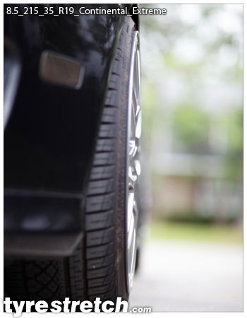

Si tu veux tendu le 215/35/19 est pour toi sinon comme tout monte du 235/35/19 mais comme tu le sais le 19" n'est pas homologué sur nos b7!
Modifié par kintaro
en fait j ai jamais bien compris l histoire du flan tendu tu peux m expliquer stp ?
Ben le flanc tendu c'est qu'au lieux d'avoir le pneu qui dégueule de la jante et la protège tu as le flanc rentré!
Voilà ceux que ça donne le 215/35/19

ok je comprends maintenant merci pour les explications et la le seul hic c'est le stationnement le long des trottoirs lol
Ok et pour le 9 de large c'est du 235 en flanc non tendu ?? et en tendu ? disons en ET 43 par ex ?
pour le 9 tendu mais pas trop 225/35/19 c'est ceux que j'ai mais j'aurais du prendre 215/35/19 pour faire bien tendu !

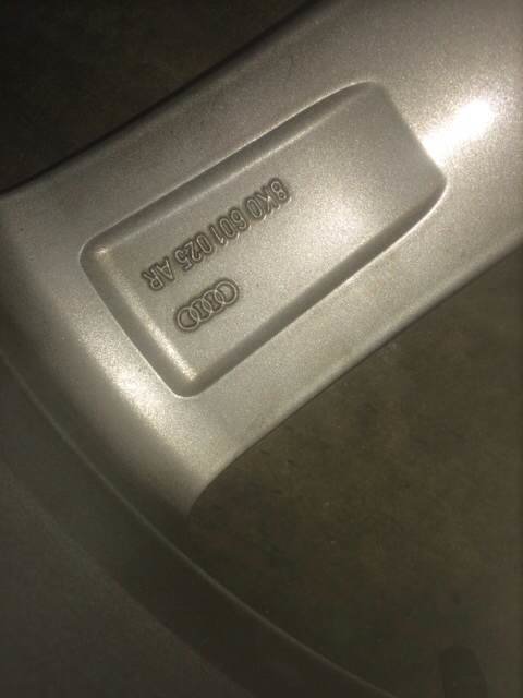

PS : le vendeur m a envoyé par mail les references suivantes : 8K0 601 025 AR

ok ! alors le type au telephone m a dit que c'etait monté sur un rs4 de 2012 et il m'a precisé que c'etait des 9.0jx19 ET 43 et j ai recu cette photo de son telephone :
Cette ref c est du 8.5x19 c est certain
Et comme je l ai écrit au dessus j ai un gros doute sur le fait qu elles étaient sur un rs4 b8
oui je me disais aussi quand meme le type avait l'air bizarre pouruoi me dire que c est du 9x19 alors que c'est du 8.5x19 ... sinon en 19 rotor vous preferez oem ou repliques ( cf photos au desssus) ??
