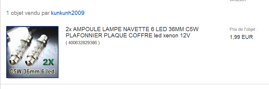

Ecoute j'ai acheté les LEDs pour mon SQ5 il y a 1 an 1/2 à un brave chinois sur ebay, 12€ le pack complet, et pour faire mon JCVD, so far so good ....

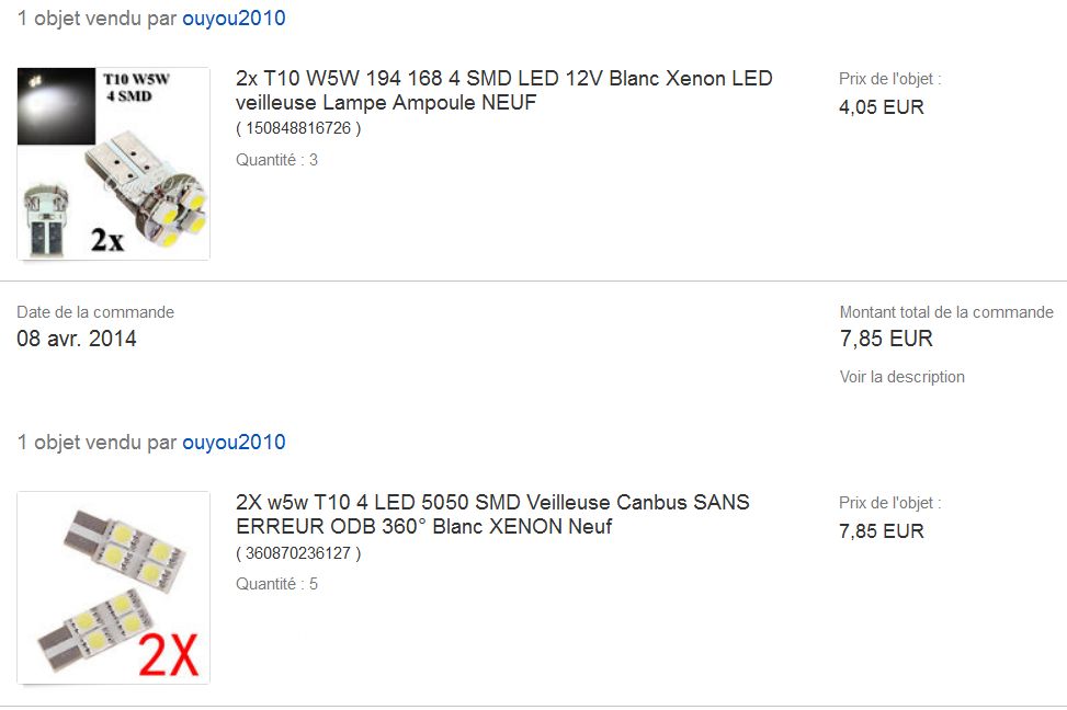

Pourrais tu me donner la reference des led seuils de portes, boite a gant, et coffre (3 identiques?)

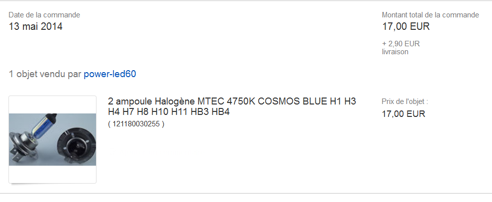

Pour mes AB j'ai acheté 2 halogènes (pas LED) blanches et ça rend du tonnerre.

tes AB en blanc halogène tu as pris du 5000k ? T'as pris sur la baie ?
Ne prenez pas ledperf ils éclairent à peur prés comme une bougie de gâteau d'anniversaire :secret:
Je ne prends rien sur ledperf ils vendent les articles 3 fois le prix qu'on les trouve ailleurs.
Je peux te dire exactement ce que j'ai acheté si tu veux la réf exacte, le rendu est exactement comme le xenon ou les leds, sans être trop bleuté.

Ce sont des halogènes pas des leds, donc point de vue puissance aucun problème.
Oui je parle bien des anti brouillards.
Pourtant les halogènes bleutés de ledperf n'ont aucune puissance.

Bonjour a tous
oui , j'ai acheter beaucoup chez ce vendeur ( ouyou2010) et nickel :marcelpoire:
aucune erreur ODB :bien:
