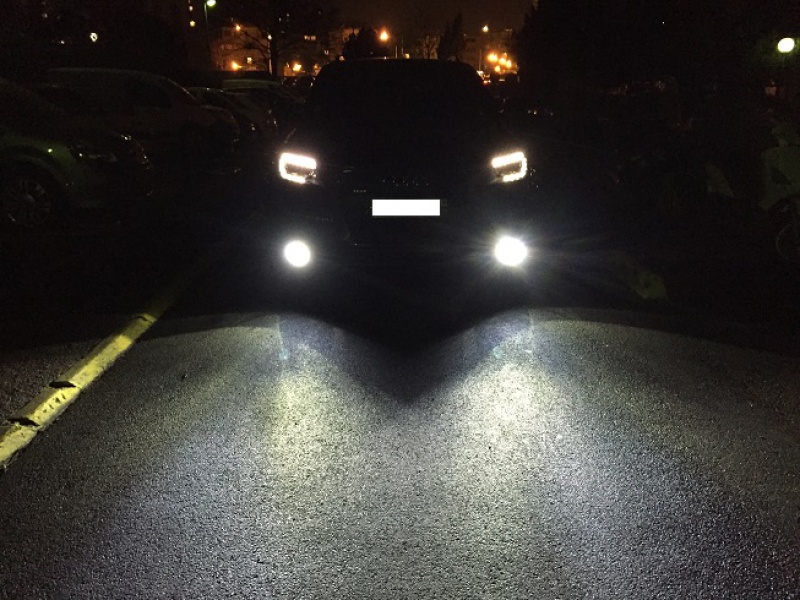

les modèles des leds pour les anti brouillard que vous avez mis c'est juste pour l'esthétique, ils n'éclairent rien du tout et vous auriez un défaut ODB même avec les résistances, après je sais pas si sur les Q5 c'est pareil que les Q7.
Pour ma part j'ai mis ça et ça éclaire très bien.
et la seul les anti brouillards et les feux de jours sont allumé
voici le lien vers mon topic tout est dedans ;-)
http://forums.audipassion.com/topic/178016-shogun-et-son-nouveau-future-audi-q7-s-line/page-7
