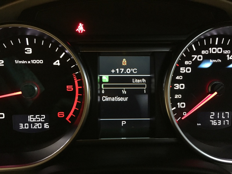

Bonsoir a tous, j'ai une petite question j'ai vu ça hier en manipulant un peut l'ODB et je suis tombé sur ça :
ma question est :
- est ce qu'il manque de l'huile qui est en rapport avec la clim ?
- est qu'il faut tout simplement recharger la clim ?
car la il est carrément sur 0
Merci d'avance de vos réponse
A oui c'est fort possible tu as peut etre raison, c'est vrai j'ai pas fait référence au pistolet de carburant.
je pense qu'il se met en marche lorsqu'on utilise la clim pour voir a combien on consomme le carburant, donc ca veut dire que c'est normal alors puisque je met pas la clim.
Je confirme ca permet de visualiser l'impact de la clim sur la conso. Cependant j'ai remarqué en l'éteignant j'avais de la buée rapidement.
a ok merci panda si tu confirmes moi qui voulais la ramener chez audi dans la semaine il aurait rigolé je pense :icon_lol:
moi il me fait de la buée que lorsqu'il pleut sinon en temps normal j'ai rien
c'est vrai car dès qu'on met le dégivrage en route la clim se déclenche et je trouve que la bué par très vite

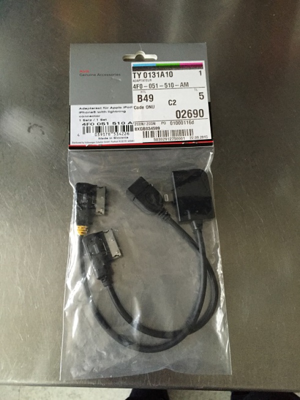

Bonjours a tous, je pense avoir fait l' affaire de l'année j'ai acheté pour le prix de deux cable AMI, une pour le port USB et l'autre pour le iphone 6 d'origine AUDI sur le bon coin pour la bagatelle de 5 euro + 2 euro de frais port. J'ai était voir chez AUDI avec la même référence et il ma dit 75 euro....a oui quand même...quand je lui est dit que j'ai payé 7 euro il était étonné :icon_lol:
@Shogun, ils se gavent un peu à ta concession, chez moi ils vendent ces câbles AMI, vers IPhone, USB, ou autre à 25€ la pièce. Pièce d'origine bien entendu.
Salut YSH, a oui effectivement a 25 euros pièce c'est pas cher mais la comme y'en a deux donc c'est 50 euros en gros on perd 25 euros par chez toi.
A mon avis chaque région a ses prix et comme je suis de Paris c'est le tarif max, (c'est audi alliantis que je suis allé)
Oui, effectivement, ton achat était une bonne affaire. J'ai récupéré mon Q7 hier soir à la concession, ils ont fait du beau boulot, pose de l'AMI, de la caméra arrière, des sorties de pot "sport" et du pédalier en inox, cela change le look de la voiture. une petite chose concernant l'AMI, ils ont besoin d'un code d'activation qui se présente sous la même forme que le DVD Navigation. Autre chose, comme j'avais demandé à ce qu'ils placent l'AMI dans l'accoudoir entre les sièges, en enlevant le changeur de CD, ils n'avaient pas pensé à commander le bac qui se met à la sa place, donc ils l'ont commandé et retour à la concession dans une semaine pour le poser. Par contre ils m'ont offert les deux câbles de l'AMI, celui de l'IPhone 6 et celui avec prise USB. Dont je ne vais pas me servir dans l'immédiat car j'utilise un Ipod touch avec l'ancienne connectique Apple que j'avais déjà dans mon ex-Q5, et qui reste à demeure dans la voiture. Ce qui sympa c'est que lorsque la voiture est au garage, l'IPod se connecte au Wifi et se synchronise avec ITunes et par conséquent enregistre les nouveautés, musique, podcast etc sans aucune autre manipulation.

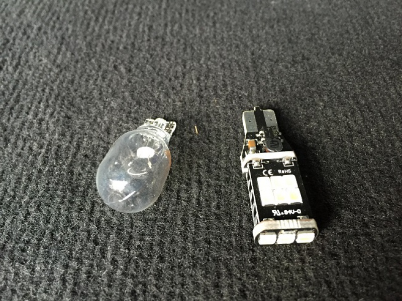

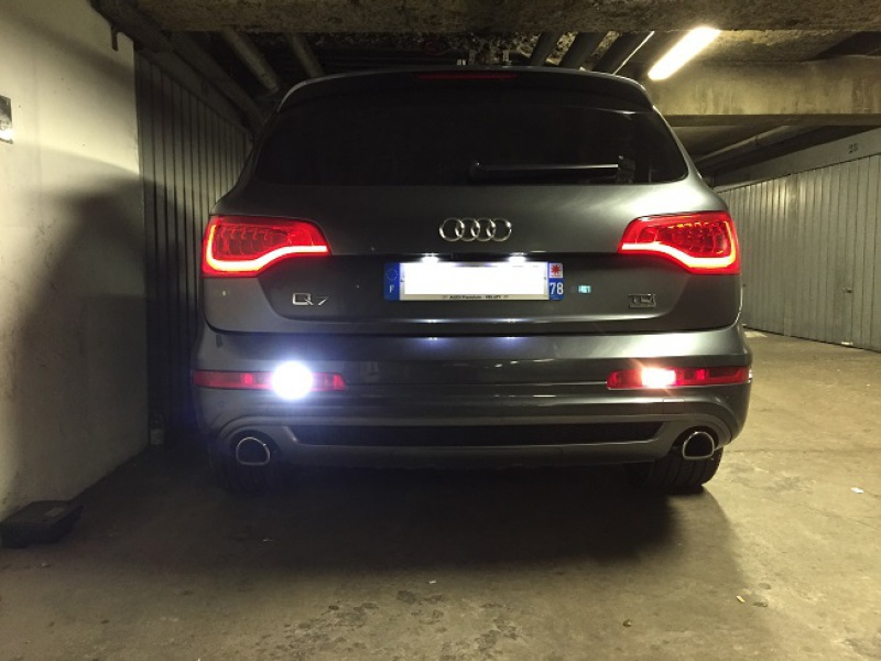

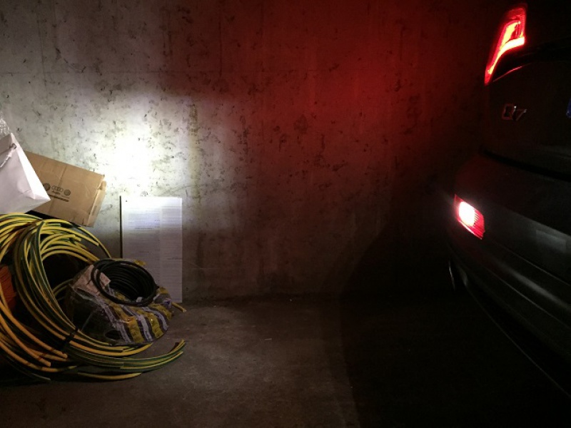

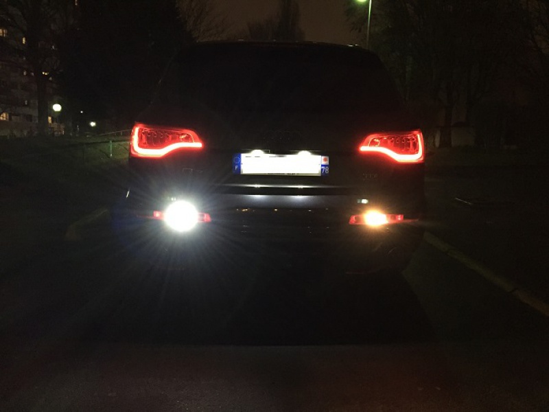

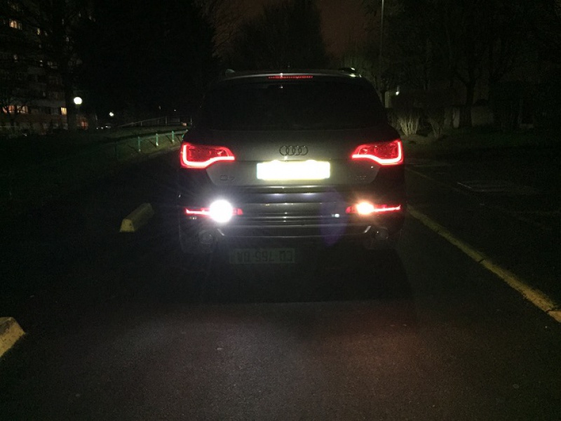

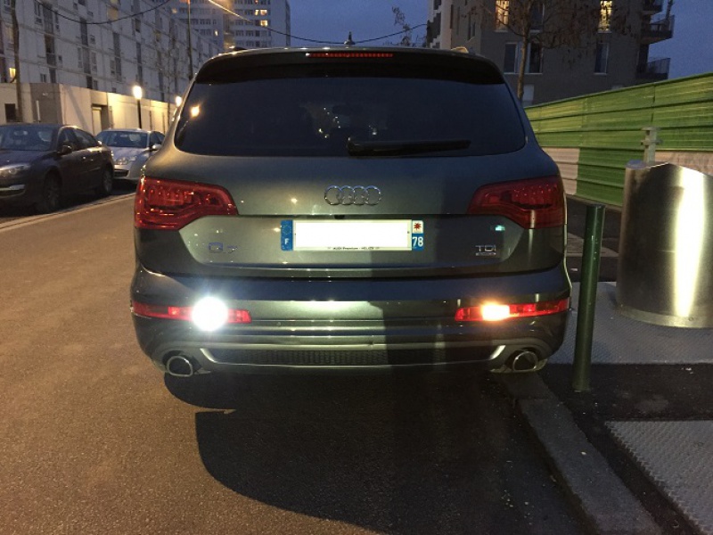

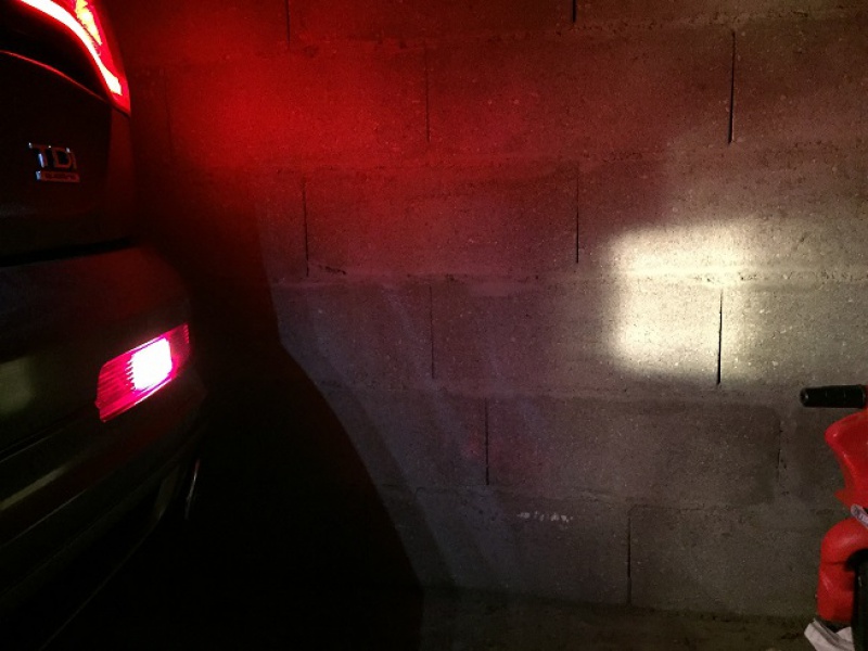

Bon, j'ai réussi a faire fonctionner les nouvelles ampoule led W16W pour la marche arrière que j'avais acheté y'a un ptit moment.
Pour les faires fonctionner j'ai du mettre une résistance sur chaque bloc optique ( résistance de 5W )
Je vais remettre le tuto que j'avais mis je sais plus sur quel topic.
Pour commencer on déclipse le cache pour pouvoir accéder a la vis cruciforme
on voit bien la vis qui est au fond, par contre il faut se tordre un peu pour pouvoir la dévisser lol
ensuite on déclipse le bloc de feu
A gauche l'ampoule W16W d'origine et a droite l'ampoule led W16W
Une fois installé la différence est flagrant, la c'est au coucher du soleil
et la c'est la nuit
voici la différence d'éclairage nouvelle led
ampoule d'origine

Par contre, comment as-tu fait pour mettre la résistance ?
C'est top
je ne suis pas fan des led à l'intérieur je trouve la lumière souvent trop blanche et froide
mais à l'extérieur curieusement je trouve ca moderne
C'est juste top :marcelpoire:
Je suis aussi preneur de comment tu as placé les résistances!
Merci ;-)
de rien Ralph ;-)
pour la résistance je les ai soudé sur les deux files de l'ampoule (y'a pas de sens)
je prendrais une photo la prochaine fois.
voici les résistances que j'ai pris ainsi que les ampoules
http://www.ebay.fr/itm/5W390R-resistance-5W-390-Ohms-de-3-a-25pcs-/191418228939?var=&hash=item2c916a60cb:m:mx65MSQHSDtemMfTw0CXDkQ
http://www.ebay.fr/itm/Kit-ampoules-led-T15-W16W-Feux-de-recul-AUDI-A5-Certifie-Sans-erreur-ODB-/121408889741?hash=item1c4488a38d:g:KXIAAOSwZjJU5P8f

ouah par contre, ils vont devenir aveugle les gens derrières toi quand tu as faire des créneaux :)
l'espèce d'auréole rond que tu vois c'est la photo qui rend comme ca mais en vrai ca n'éblouit pas ca éclaire juste mieux ;-)

Sans indiscrétion, tu avais une erreur odb sans les résistances pour tes feux de recul? Ou une erreur au vag?
En faite quand j'ai installé les ampoules led pour la marche arrière, elle ne s'allumait même pas et me fait une erreur ODB
Au début je pensais que les ampoules avait un problème. Je les ais fait testé dans une boutique qui vendait que des leds et elles marchaient.
C'est le gars qui ma dit qu'il fallait une résistance pour qu'elles fonctionnent.
Depuis que j'ai mis les résistances tout fonctionne sans erreur ODB.

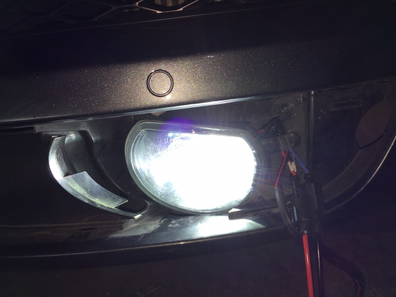

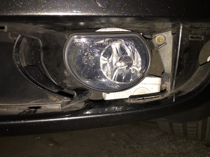

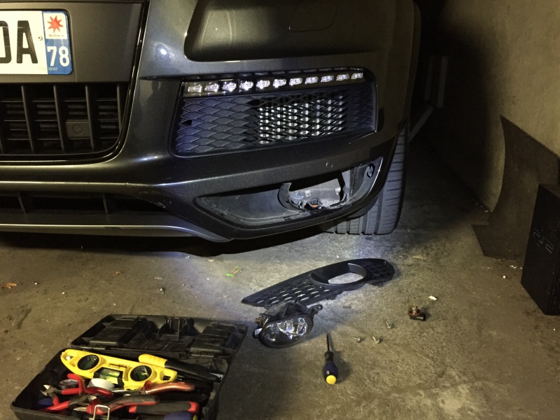

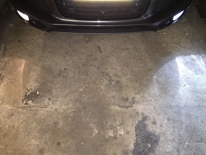

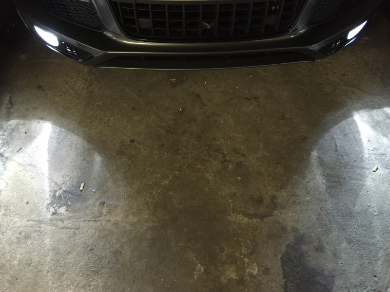

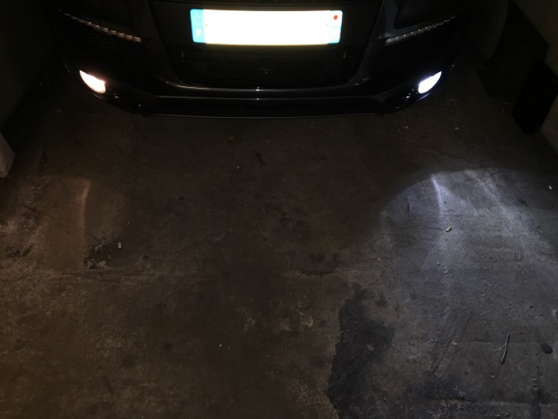

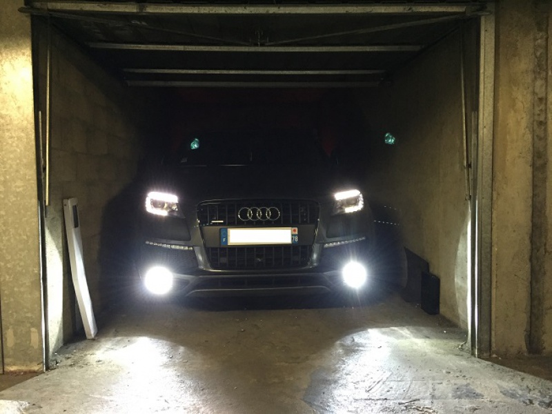

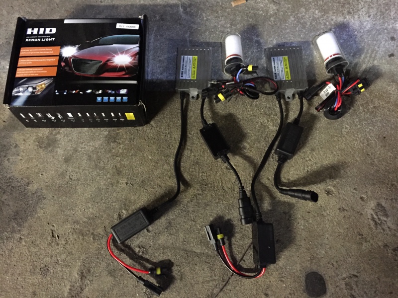

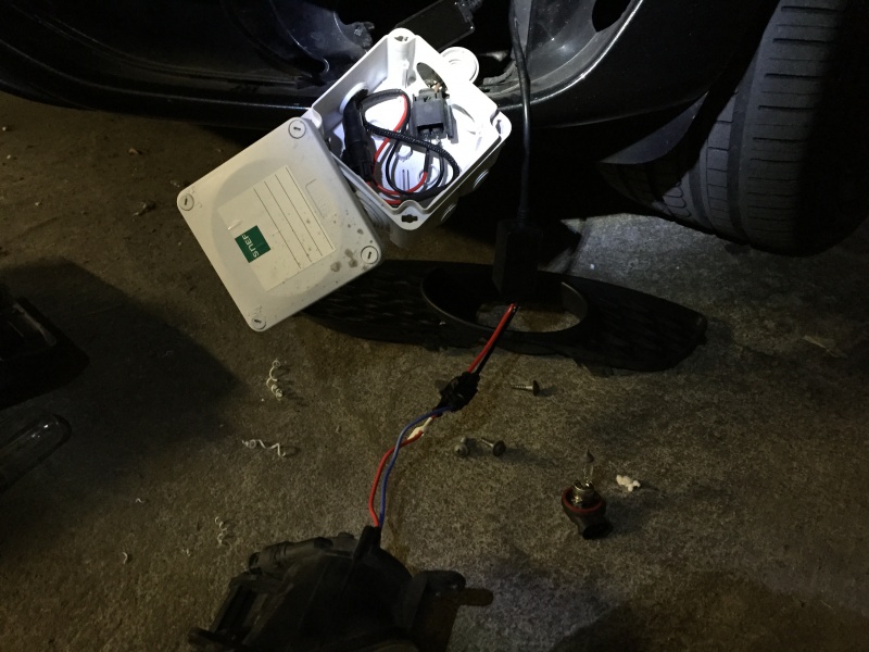

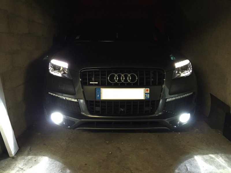

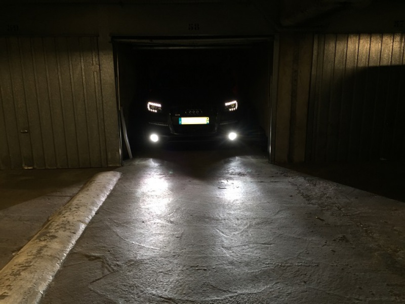

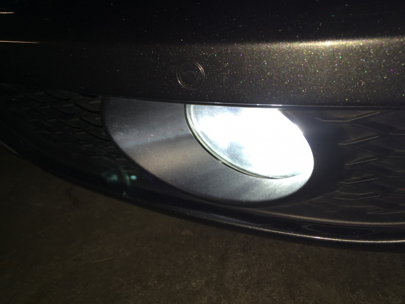

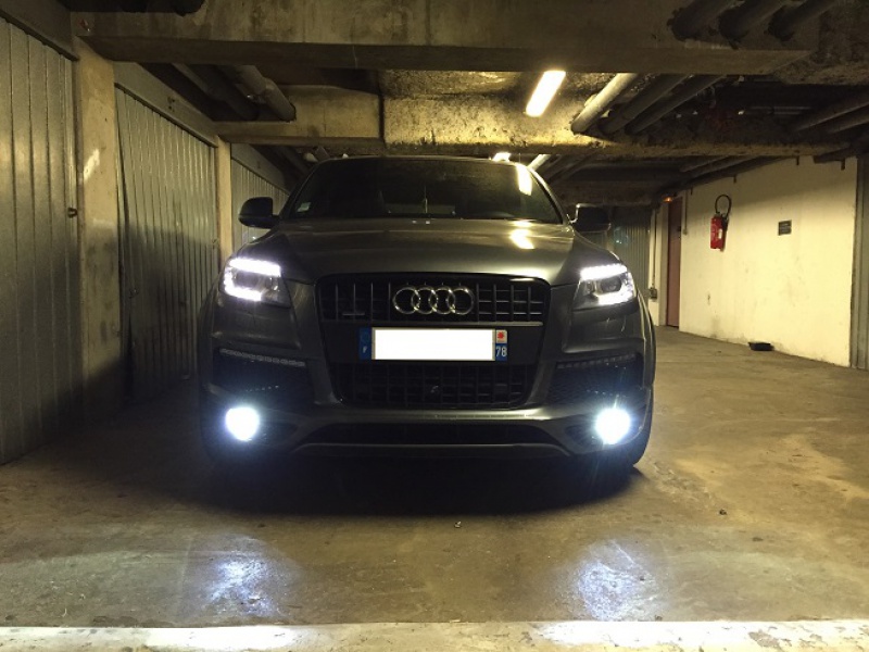

Bonjour a tous, j'ai enfin trouvé la solution pour mes feux antibrouillards, il me fait plus erreur ODB grace a un nouveau kit HID en 6000K (surtout faut préciser avec ballastre canbus pour l'anti erreur ODB ).
J'ai donc renvoyé les anciennes et j'ai demandé qui me les remplaces par un kit cree led mais en H4 que je vais les installer sur mon kangoo :icon_razz:

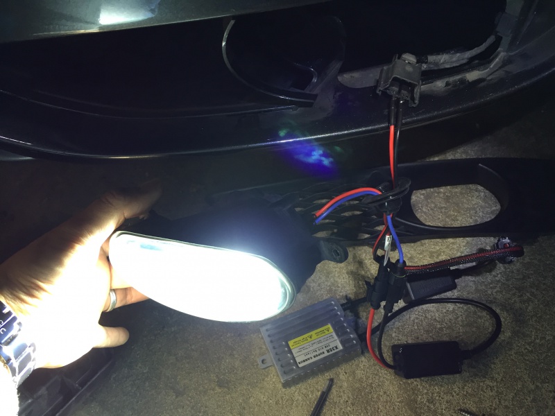

Voici le nouveau kit HID en 6000K
Donc remontage du nouveau kit

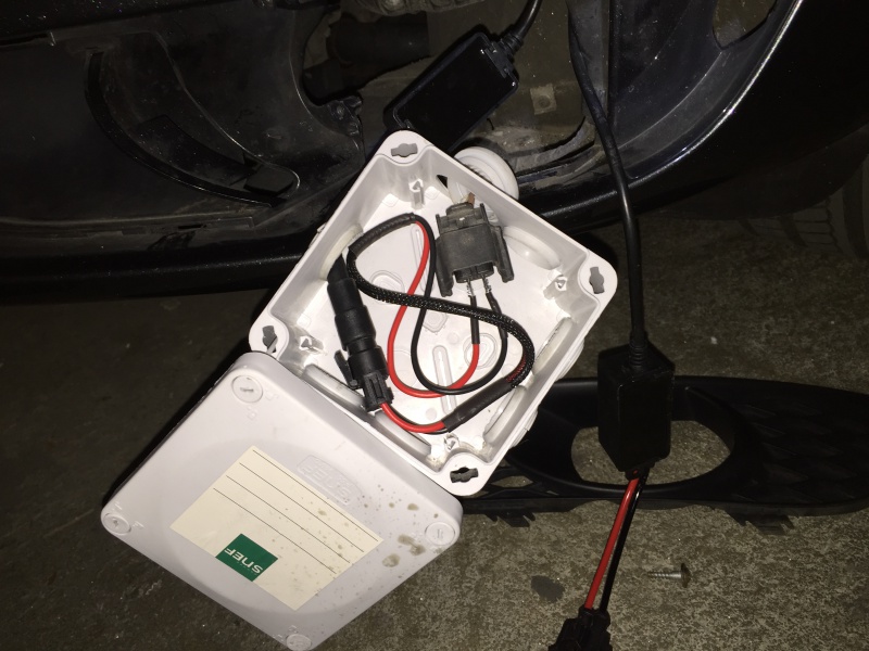

Par contre faut tester avant pour voir si ça marche car c'est comme les leds faut inverser le file si ça ne fonctionne pas

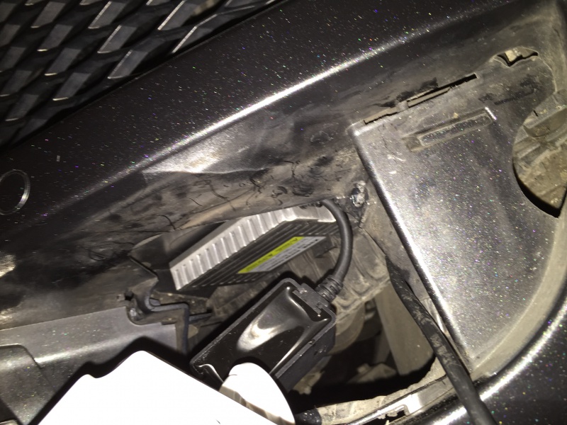

Sur cette photo vous pouvez voir le branchement, c'est les files noir et rouge avec une cosse au bout que l'on branche sur la prise d'origine des feux

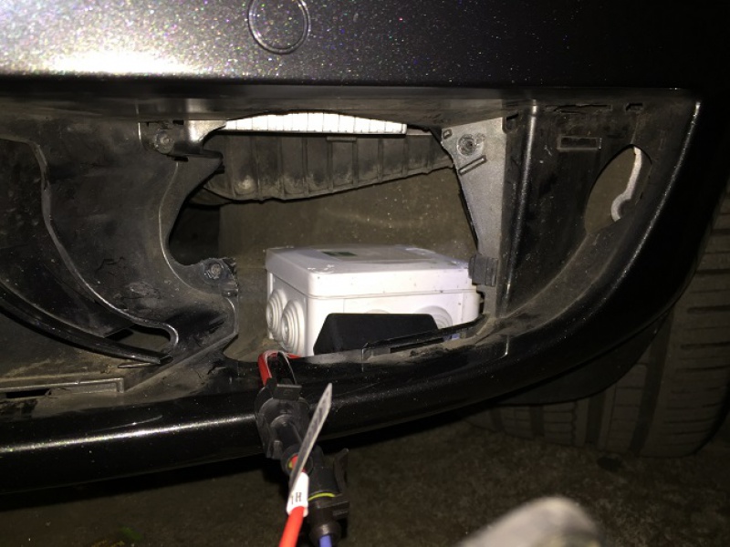

Bon perso j'ai préféré de les protéger et de les mettre dans une boite plexo car j'ai peur avec le temps ça ne fonctionne plus avec la pluie, la neige le froid...
Le ballastre je l'ai collé avec du double face en haut, l'emplacement est idéal ça rentre pile poil
Une fois tout testé j'ai mis la boite dans le compartiment ( il y'a beaucoup de place derrière)
Et on remonte tous

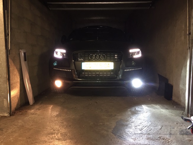

Je vous laisse jugez par vous même
Une fois fini

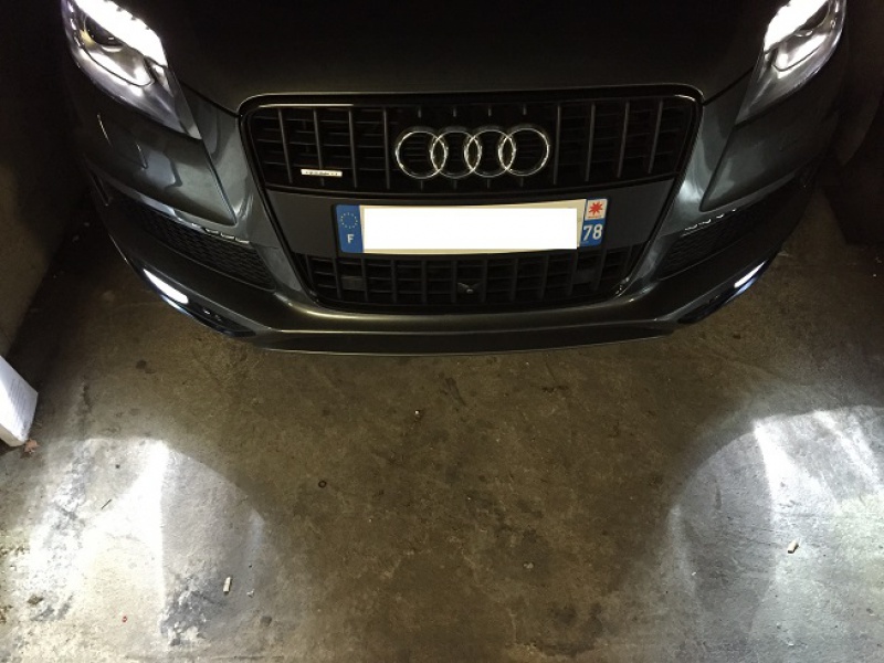

Petit comparatif entre les anciens kits et les nouveaux kits
Ancien KIT cree leds
Nouveau KIT HID
Ca la rende plus moderne je trouve.
Enfin fini les bip bip ampoule grillé ça ma trop stressé
