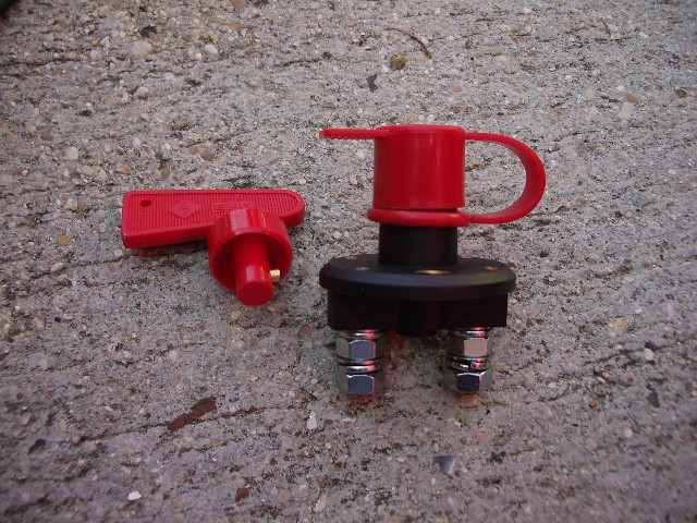

on devrais mettre un coupe circuit :secret: ,comme on le faisait dans le temps :marcelpoire:
j'avais ça ,sur ma SIMCA RALLY 2 quant je faisait des courses :secret: :moto:
