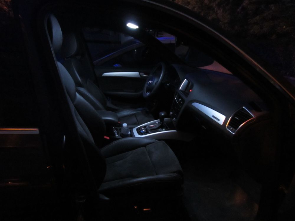

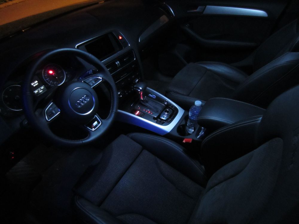

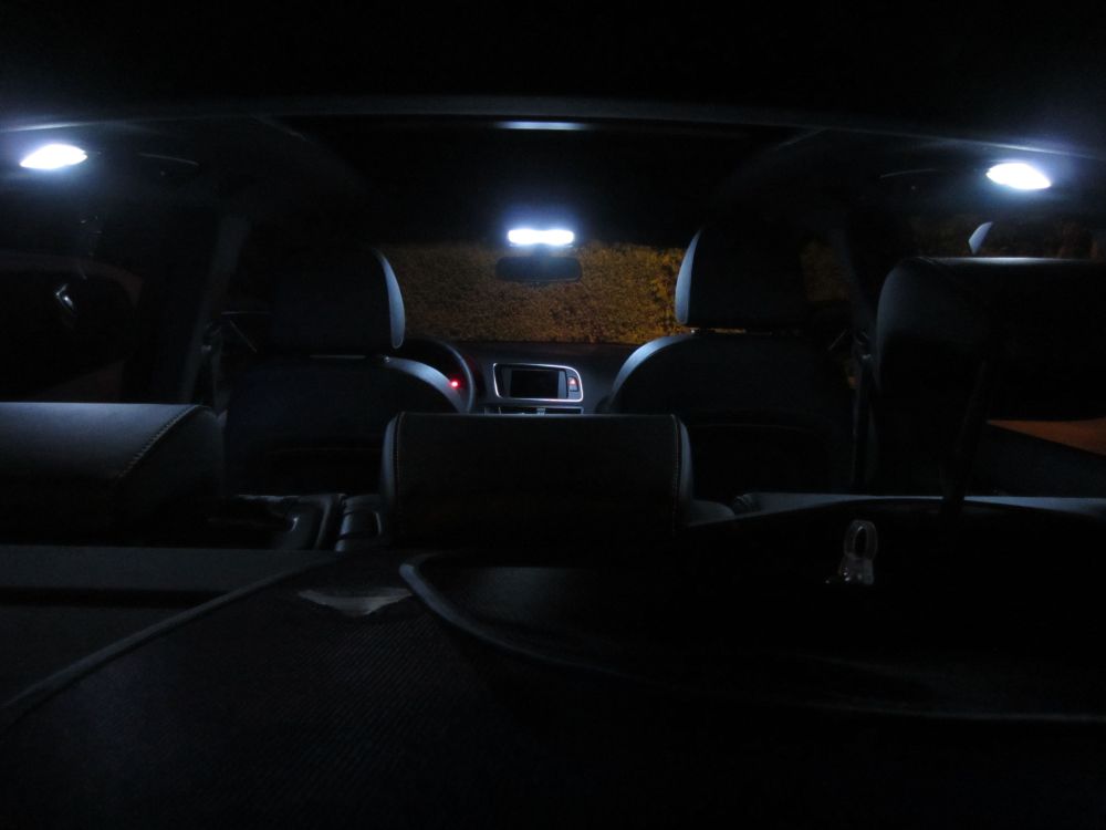

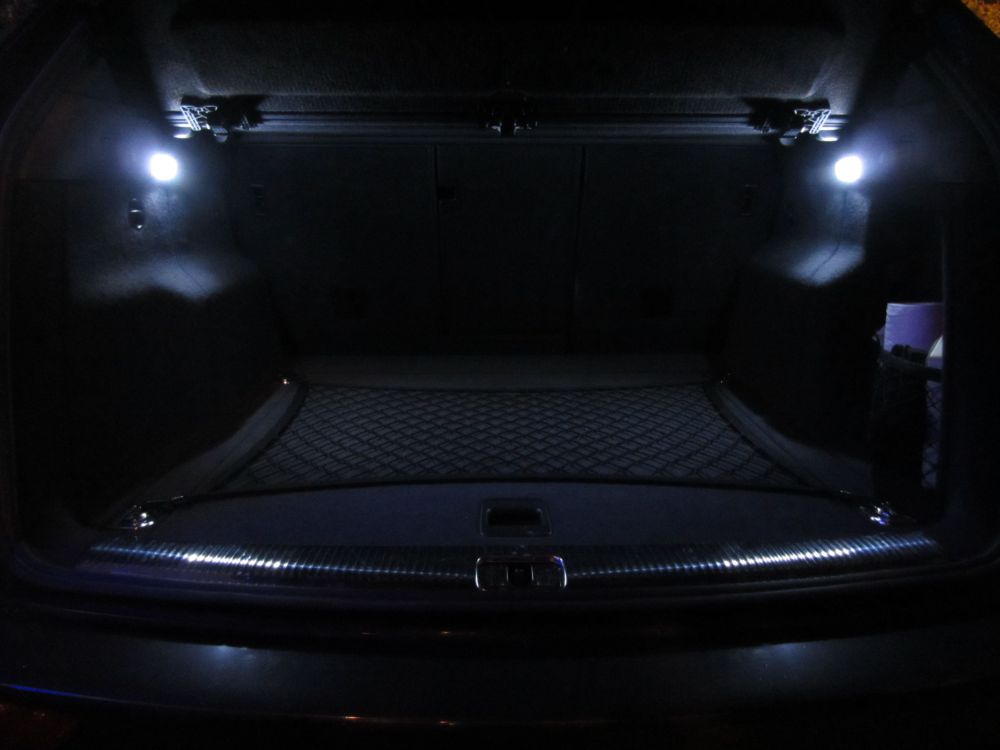

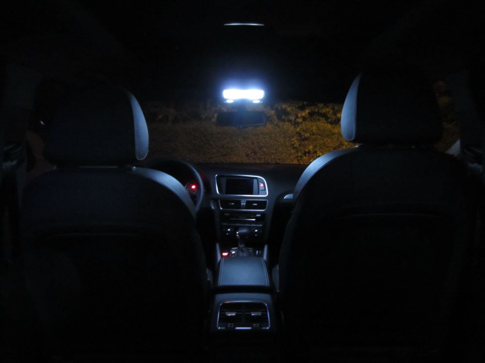

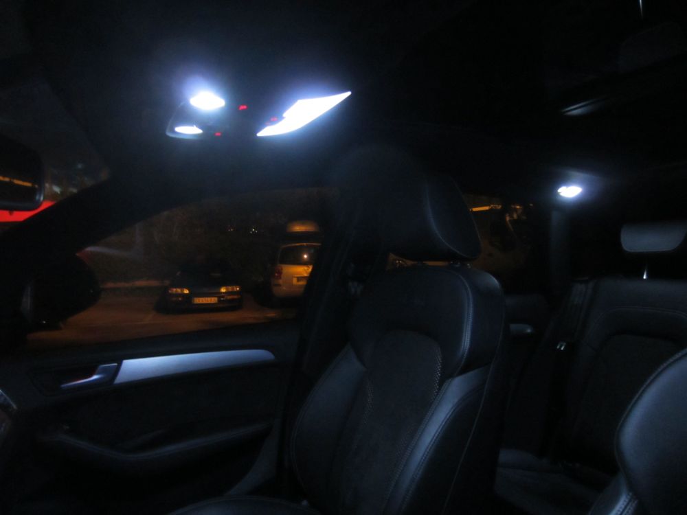

Voici quelque photos (désolé de la qualité mais je n'ai pas mon "vrai" appareil avec moi et l'endroit ou je me trouve ce soir est un peu illuminé).
Je pourrai essayer de faire mieux ce we si nécessaire.
Modifié par npir
