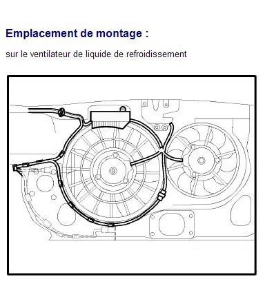

Le calculateur c'est la pièce en métal?
Comme disait Dinozzo, le ventilo tourne. Le problème, c'est qu'il ne tourne pas quand il le faudrait.
Quand je le tourne a la main, il n'oppose pas de résistance.

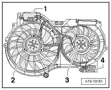

J'ai aussi trouvé ça:
- 1 - Radiator fan control unit
-J293
- 2 - Radiator fan 1 -V7
- 3 - Radiator fan 2 -V177
- 4 - Connector for
radiator fan control unit -J293
sur A6 C5, ce calculateur est sous le phare conducteur..
Mais , je me repete, checke en 1er ton ventilo ! j'ai eu le cas sur mon A6 !!

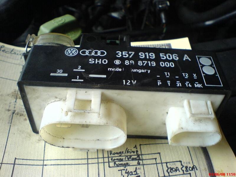

Si tu parles de ça :
Alors il se trouve là :
:coucou:

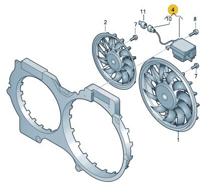

Salut les amis, alors la grosse piece en métal, le calculateur donc, (la pièce 1) qui se trouve au dessus du ventilo sur le schéma, n'est pas ou plus en cause, puisqu'il a été changé.
C'est soit la pièce 4, soit comme dit burny, le ventilo.

La pièce N°4 n'est qu'un connecteur je doute qui'l soit en cause....

J'ai remarqué aussi que quand j'ai le bug du ventilo qui tourne pas, j'ai un bruit au niveau de la clim, un pshhhhhh assez léger et quand je suis su place, le régime moteur oscille légèrement quand le ventilo essaye de se mettre en route...
Donc en gros, ce n'est pas le ventilo, ça c'est sur, mais sûrement un faux contact sur un connecteur ou bien la pièce noire citée plus haut qui déraille...
