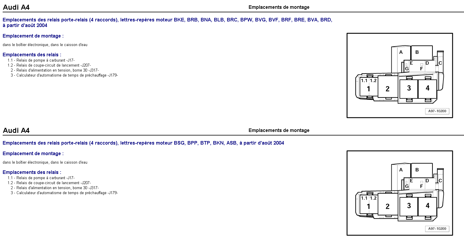

pour le ventillo je ne saurai pas dire lequel exactement, je pense plus celui pour le reffroidissement, lebruit vient de vers la calandre
regarde dans ta boite à relais sous le capo voir s'il n'y a pas eu une infiltration d'eau.
J'ai eu le meme problème
Quand tu es face a la voiture celui de droite est celui de la clim.

et tu si c est un probleme de relais sa se resout comment ? de l'eau j'en avais un petit peu vers la batterie oui
Est-ce que tu as eu de l'eau dans l'habitacle?
non pas d eau dans l habitacle! je refais un diag samedi avec la batterie bien rechargée car la j'ai pleins d erreurs dues a une batterie anormalement faible...
je vais decrire mon cas :
dernier hiver la voiture etant dehors et a accumulée de la neige
peu de temps apres mon ventilo se met en route tout seul et me vide la batterie.
plus tard je prends la voiture en la démarrant avec une autre batterie , j'accelere (en roulant) et de l'eau Tombe sur mes pieds d'un seul coup, cela venait du chemin de cable.
En fait la boite a relais manquait une vis et du coup plus etanche
l'orifice sous la batterie était de plus bouché...
pour finir relais de chauffe bougie HS et remplacé.
je m'en suis sortie pour 30€ de relais fait par moi meme...
Merci pour ton histoire. C est vrai que sa ressemble un peu a mon problème sauf que je n ai pas d eau qui rentre dans l habitacle.... Je vais essayer de m y pencher demain.
Par contre j ai du mal a comprendre le lien entre le ventilons et un relais de chauffe bougies !
je vais regarder demain si il ne pleut pas ... par contre en relais et electricité auto je n'y connais vraiment rien :(
je ne trouve d'où viens ce probleme ............. GROSSE GALERE LA !!! y'a pas un fusible a enlever temporairement lors que la voiture ne roule pas? parce que a chaque fois retirer la cosse de la voiture ce n est vraiment pas ce qu il y'a de meilleur .... Merci beaucoup pour votre aide :( :( :( :( :(
Les relais se trouvent derrière les fusibles. Pour y accéder tu dois enlever les 3 vis noires (cliquet avec douille de 8) qui retiennent le cache qui se trouve sous le volant. 1 vis est à coté des fusibles et les 2 autres tu y accèdes par dessous et ensuite tu déclipses doucement.
Checks les relais et fusibles.
Si tu as un voltmètre est une batterie 12V tu peux tester tes relais voir si ils fonctionnent
Ok merci je vais essayer de jeter un œil avant jeudi si le temps le permet.
Est ce que quelqu un saurait ou se situe la prise qui permet de débrancher ce ventilo ?? Je ne la trouve pas et a vrai dire je ne sais même Pas a quoi elle ressemble et je ne voudrais pas faire de conneries en débranchant n importe quoi ....
Soit tu vires le fusible qui va bien soit tu vires les prises qui sont derrière la commande de clim (il faut enlever le poste radio pour y accéder).
Justement ce fameu fusible je ne le trouve pas ...
Fusible trouve donc pour rouler je le remet et quand je ne me sert pas de la voiture je l enlevé ... Le plan b quoi ... Mais en attendant de localiser le problème c est toujours mieux que démarrer la voiture aux pinces
meme en virant le fusible, la batterie se vide toujours mais beaucoup moins vide et le ventilo ne tourne plus... J ai refait un scan sa me donne sa : on m'a dit surement la sonde de temperature du liquide de refroidissement ... Qu en pensez vous ? comment en etre sur ?

Il me semble qu on t a dit de changer le relais dans le logement du caculo moteur
Est ce que tu l as fait?
C'est pas une sonde de T° qui va faire flancher une batterie ce sont des sondes NTC donc c'est une valeur ohmique via le retour de masse qui fait tourner l'info rien à voir du tout avec ton problème.
Trouve toi une pince ampèremétrique et tu va voir que ton soucis en quelques heures tu va le résoudre et/ou le solutionné !! ;)
Si tu ne suis pas un minimum les conseils que l'on te propose, a quoi bon posté sur un forum...
Pour info dès que le fusible est mis le ventilo se met en route (soit il continu non stop soit il s’arrête au bout de 2 min pour se reénclancher après 30s d'arret en gros).
Forcément la batterie se vide en une nuit dans ce cas là.
Si le fusible est enlevé, là la batterie se vide en environ 5 jours sans que la voiture ne soit utilisée.
Par conséquent il y a bien "quelque chose" qui est branché en direct sur la batterie et qui dit à ce ventilo de se mettre en route non ?
Donc dans la logique c'est soit:
1/le relais adéquat qui merde
2/la pièce qui donne l'info donc la sonde/calorstat (je ne sais pas comment c'est foutu sur ce moteur) non ?????!
C est le numéro 2 il me semble
C'est lequel le 2 pour toi ????!!! :reflexion: :icon_biggrin:
Dans l'absolu, le bus CAN pourrait ne plus donner l'ordre aux calculos de se mettre en veille ?
:coucou:
Ne vous inquiétez pas les conseils je les prends tous, je les etudie tous !! le relais du calculo je ne le trouve pas... Pour la pince amper metrix j'ai contacté pas mal de gens et j'ai réussi a trouvé quelqu'un qui va m'en preter une aujourd hui donc je vais pouvoir verifier sa aussi ;) j'ai l impression qu'il y'a meme deux problèmes différents, 1 lié au ventilo et un 2eme lié a la decharge de la batterie ( je doute que les 2 soient liés mais une fois de plus je peux me tromper )
le numéro 2 relais d alimentation en borne 30
la ref pour moi c est 8E0 951 253 (36.06 euros)
a verifier en ouvrant le caissdon d eau
