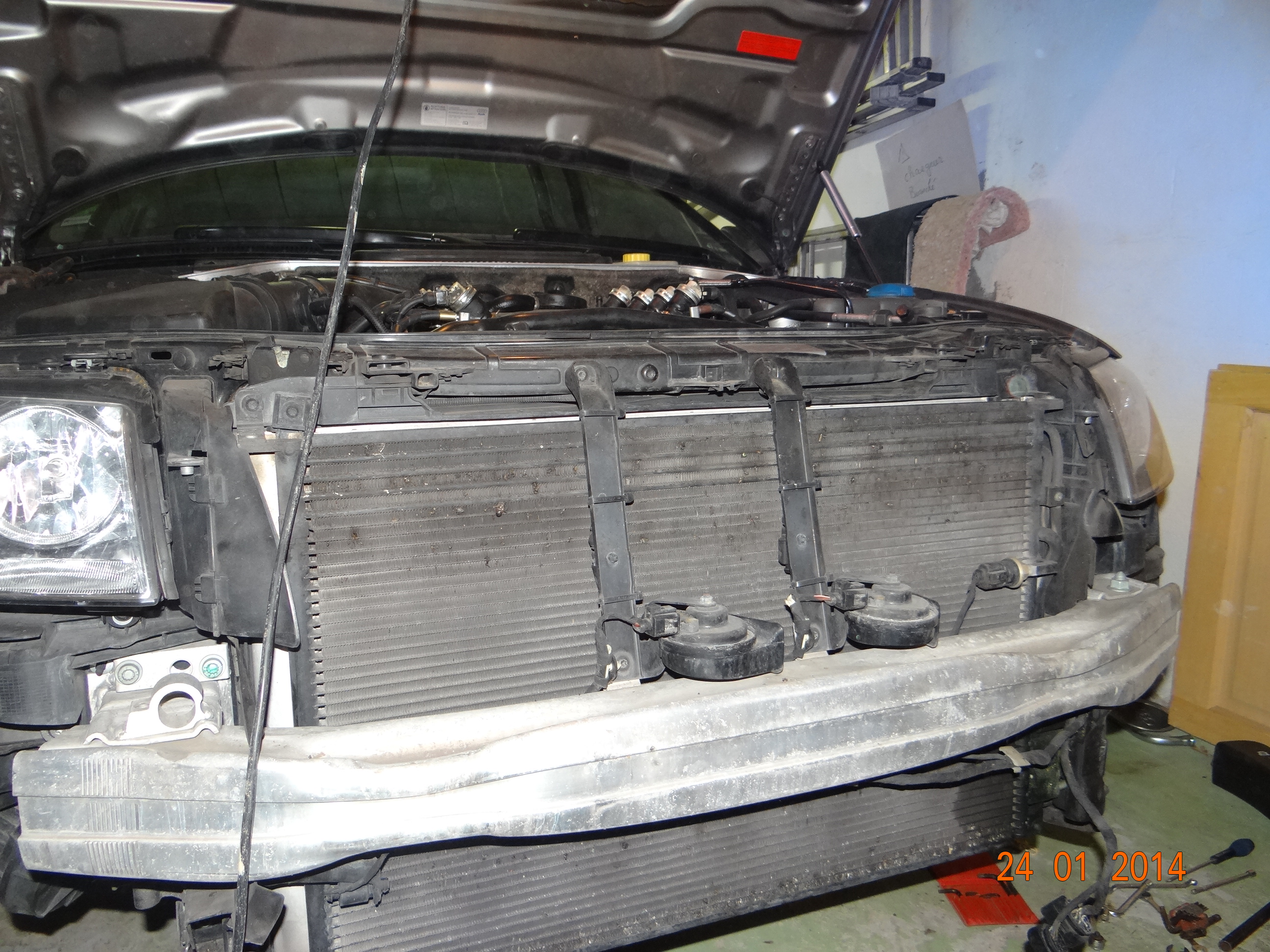

voici quelques photos : pare chocs complet démonté

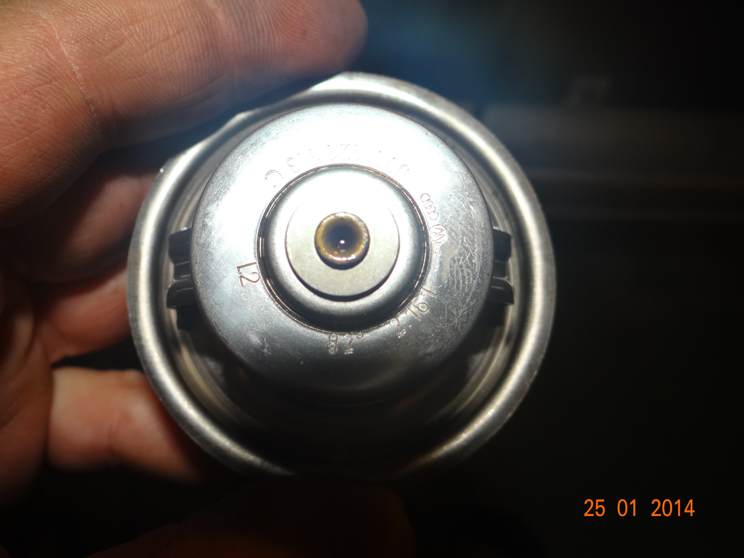

la piéce incriminé à noter ouverture à 82°c

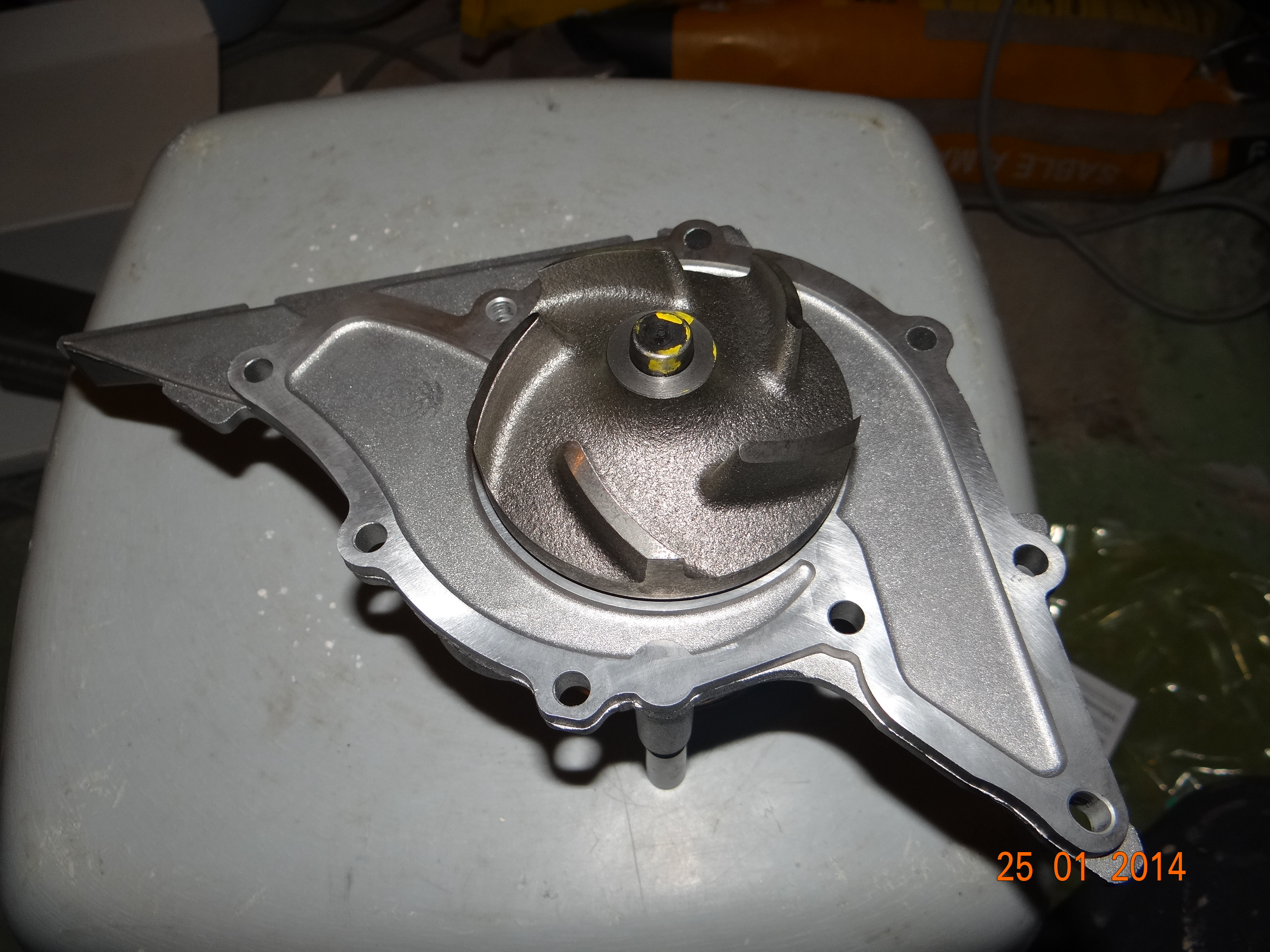

et la pompe à eau en echange standard pâle acier !

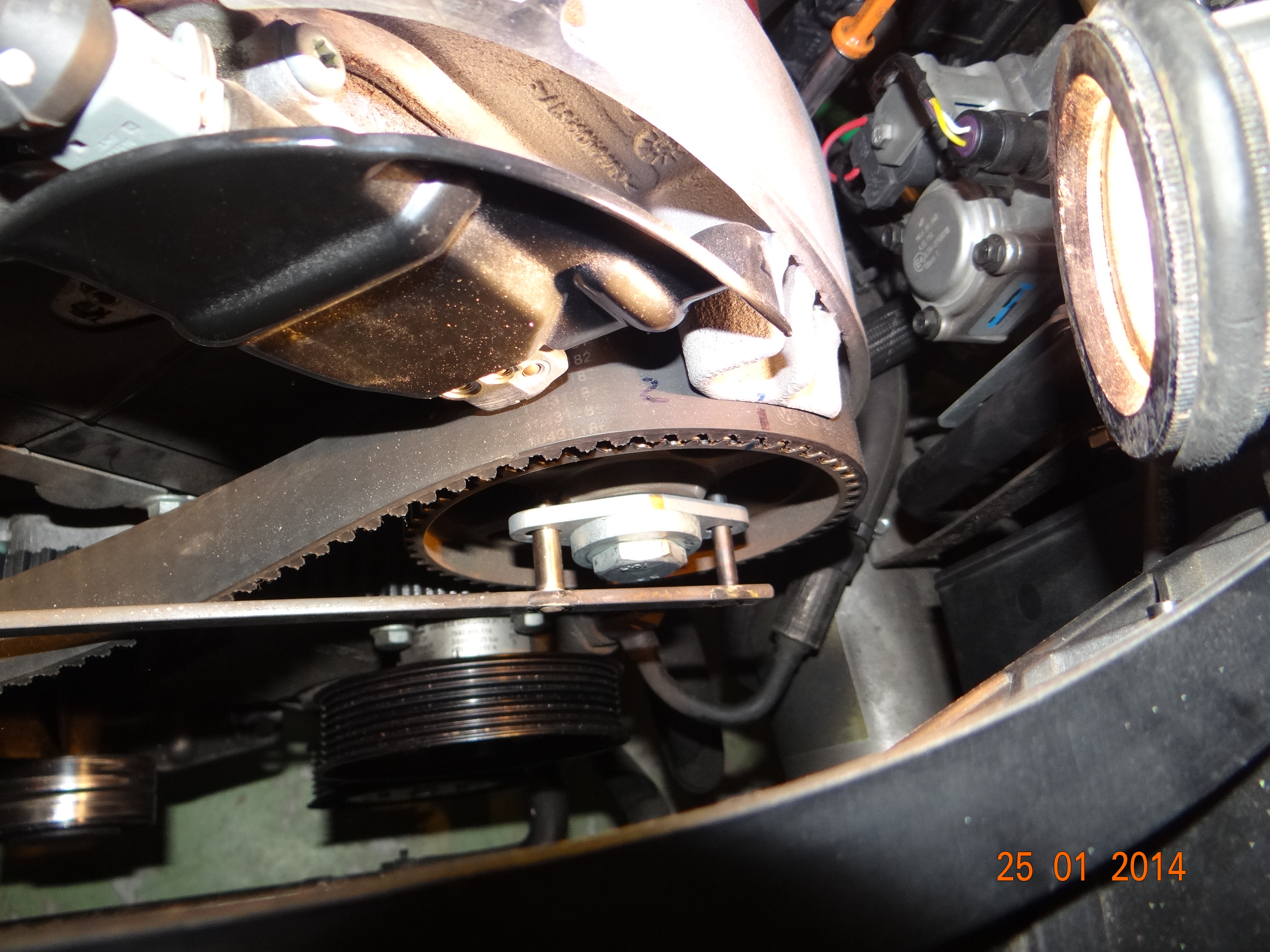

outil fait maison pour bloquer les aac :
remarque l'épaisseur de la barre est un peu juste en effet avec la pression des aac elle avait tendance à fléchir ...

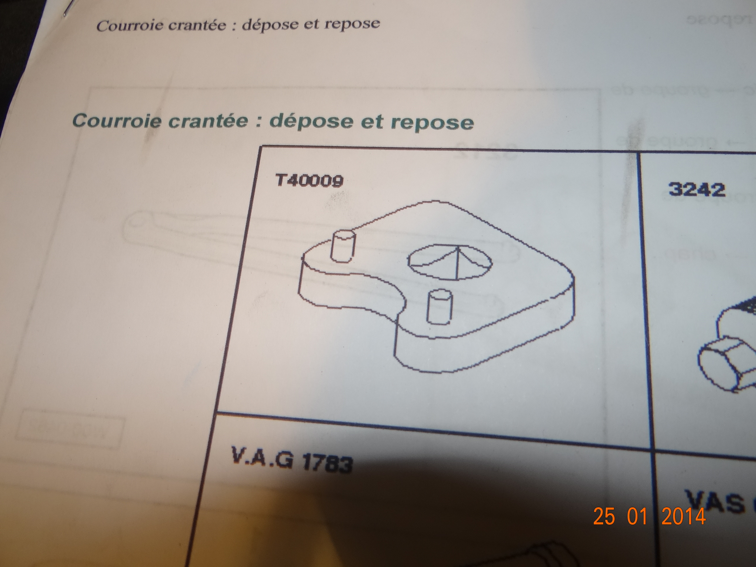

l'outil suivant d'origine :
remplacé par celui ci fait maison :
qui permet d'exercer un couple de 6nm sur le galet exentrique avant serrage
