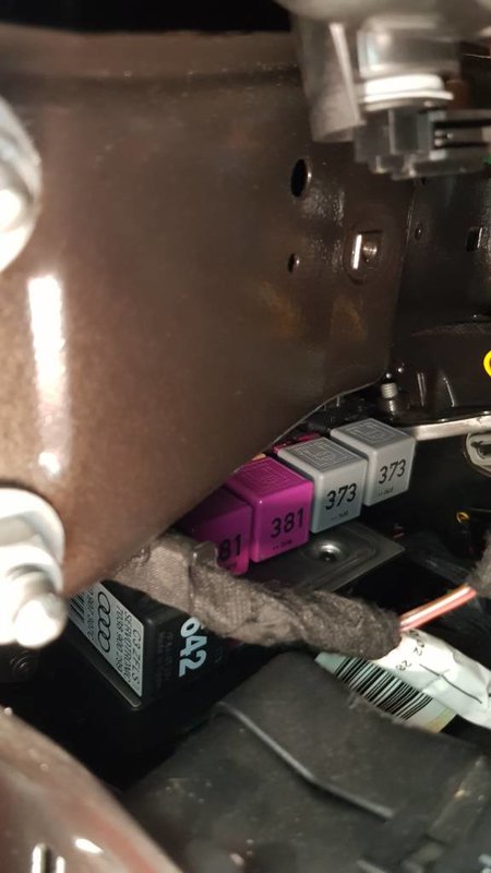

J'apporte une petite précision qui à toute sont importance
Attention, il n'y a pas " un " mais " deux " relais qui serve au démarrage .
ce qui veux dire que si vous en changer un vous ne réglez pas forcément votre problème ( et pouvez aller chercher trop loin dans votre diag pour rien ( démareur etc... ) ... ) .
J'ai eu le cas sur la mienne , symptôme identique à vous , on appuie sur le bouton start , on entend le clic du relais et rien ne se passe et après quelques minute ça démarre
Il faut remplacer les deux relais qui ce trouve en position " 3 " et " 4 " du porte relais sous la colonne de direction ( image ci-dessous ) .
D'origine il porte des numéro 373 et sont fabriqué au Portugal , à l'époque une note étais sortit et il devais tous êtres remplacer cause de défaillance .
Il coût environ 50 euros les deux et prévoyer 5 mins ( 10 avec un bière à la mains pour les remplacer )
il y a seulement 3 ou 4 vis de 8 à enlever pour retirer le cache sous voulant, pas besoin de connaissance particulière et pas de passage à l'informatique obligatoire .

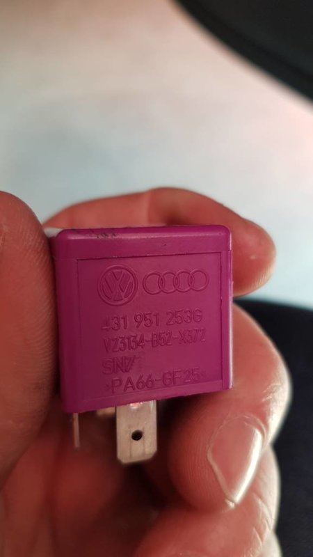

tu as les références des relais que tu as remplacé ?
pour ma part les deux sont identiques en positions 3 et 4 fcee8c88282aadbb595fe5d622b129c9.jpg10bb8b4ee0ec3dfeba01749d4b4cdb55.jpg09b64729024577452e5f29b90fd9b3d1.jpg
Les deux ne sont pas identiques c'est sûr.
J'ai bien le 381 en position 3.
Je n'ai pas la réf sous le coude, je regarde ça rapidement :AP-Smiles_55:
En relisant ton message tu dis que les deux relais que tu as remplacé portaient la ref 373 et étaient identiques?
Il y a 12 heures, befa a dit :
C'est bien ça, ils ont ensuite été remplacer et tous deux non plus la même référence.
Modifié par Skyline737
Voilà donc pour les références des fusibles
431951253G ( 381)  44 chf
4H0951253A (645)  22 chf
Merci!

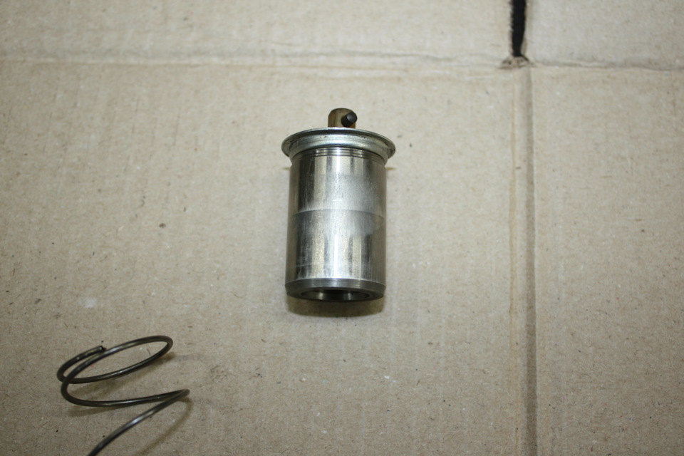

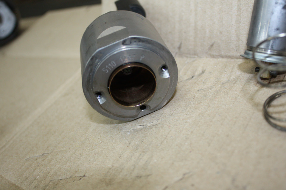

J' avais vu sur un forum russe que le problème récurrent pour les démarrages  aléatoires des démarreurs est dû  au lubrifiant
du noyau du solénoïde qui se  dessèche. Le frottement du noyau contre la partie interne de l'électro-aimant
coince lors  des démarrages à froid.
Les mécanos de ce garage ont eu souvent le cas....Après nettoyage du lubrifiant et lubrifiant plus liquide...
.plus de problème.
https://www.drive2.ru/l/499506209427030583/
Traduction de la fin:
" Tout cela a été poli, huilé, assemblé et fonctionne toujours. Il faut dire que les clients avec ce problème viennent périodiquement à notre DAS Autoservice avec ce problème - en fait, toutes les voitures Audi en V à essence avec un tel démarreur sont à risque, à partir de 3 litres et se terminant par 5.2 V10. "
Modifié par Daniel
Effectivement il y'a une graisse à l'intérieur, mais bon quitte à le démonter autant le remplacer je pense.
