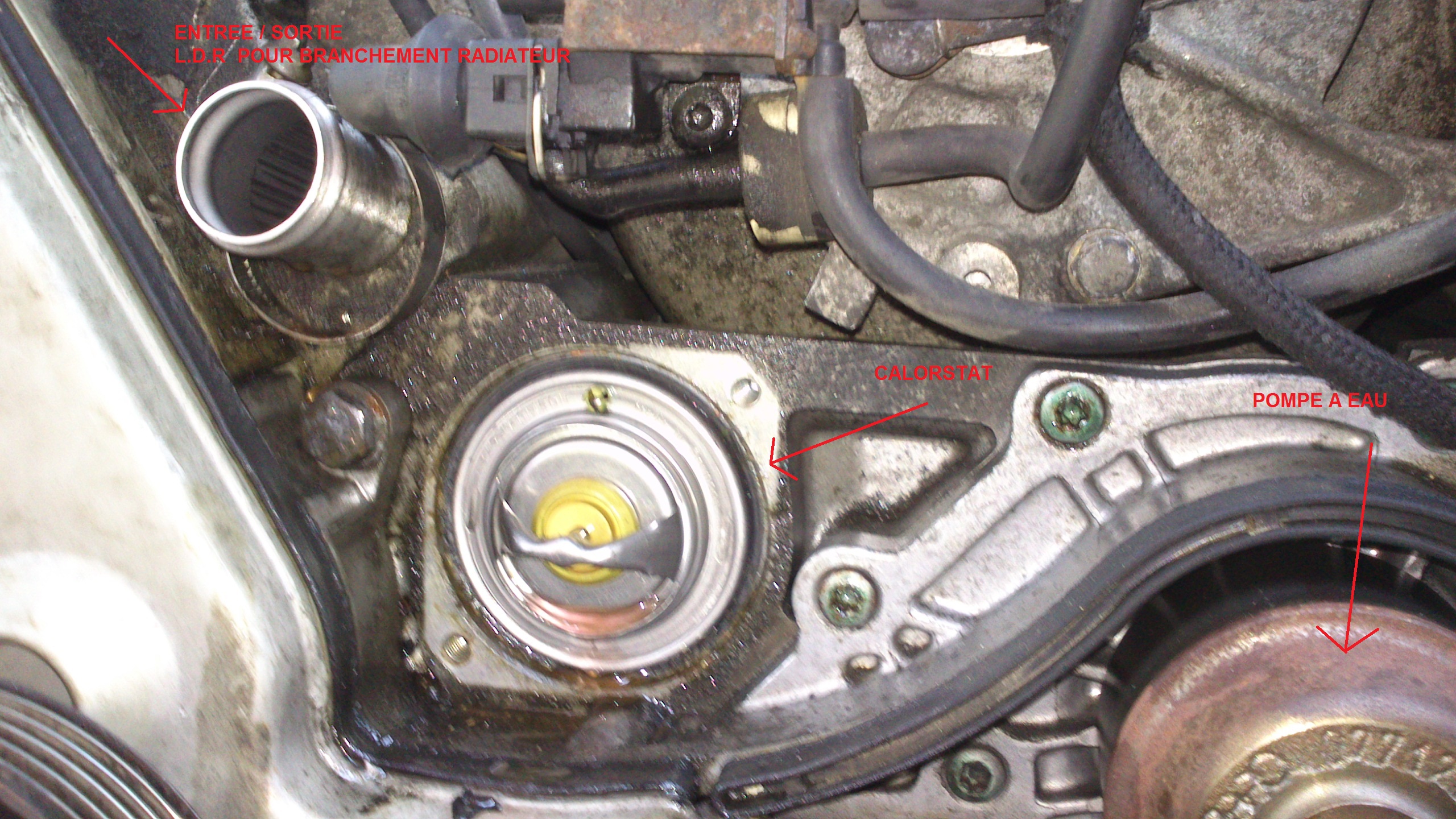

Sur la 1ère photo, tu vois l'ancien Calorstat installé.

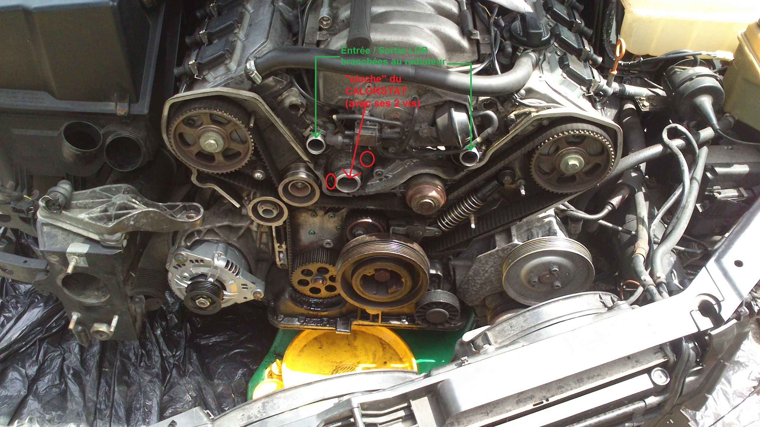

pour l'enlever, il te faudra retirée la ''cloche'' qui est vissée par 2 vis ( cloque sur photo n°2) . elle sert à branchée une gaine de LDR dessus.
il y a un collier de serrage à dévisser et il faut tirer énergiquement sur la gaine pour qu'elle vienne. (sur mon audi, le LDR avait fait une légère croute
et j'ai du la tirer en lui faisant faire des tours : visser - dévisser...etc).
Ensuite j'avais pris un Fin tournevis plat pour enlever le Calorstat, en le glissant dans le joint.
Photo 1
Photo 2
Au moment du remontage, veille à bien regarder l'état du joint noir qui est tout autour.
il faut qu'il soit monté impeccable pour ne pas avoir de fuite.
/!\ je ne sais plus sur quel forum c'était dit, mais il faut impérativement monté ton Calorstat avec la petite bille en haut et au centrée (voir photo n° 1)... /!\ c'est une soupape de mémoire..
[je tâcherais de t'envoyer le forum en lien]
pour être sur que ton joint soit posé nickel, je te conseille de bien nettoyer l'emplacement du Calorstat avec un chiffon, et un tournevis à tête plate pour enlever les croutes de LDR qui seraient éventuellement formée toutes autour.
Dsl, j'ai pas pris d'autres photos, car tu verra, c'est très simple à faire, le + gros du temps que tu perdras, c'est d'enlever la vis du bas si tu ne démonte pas ta face avant.
Et puis truck débile : n'oublie pas d'outils la dedans, çà pour faire bouchons...!
ps : n'hésite pas à demander si t'as d'autres questions.

Merci mon papi! Merci beaucoup! J'ai compris les grandes lignes (205 m'avait déjà expliqué, merci à lui)
Si on se lance, je pense que l'on fera sans tout démonter... Merci pour les conseils (la bille). Le verdict, c'est mon comparse SamZ qui le donnera quand il verra les photos.

Je me suis permis de regarder pour toi sur Elsawin, les photos de papi m'ont l'air de bien correspondre à ton moteur.
j'ai les procédures il faut juste que je trouve comment te les envoyer
http://www.casimages.com/f.php?f=140212090652696598.pdf
http://www.casimages.com/f.php?f=140212091026879726.pdf
http://www.casimages.com/f.php?f=140212091130503086.pdf
Voilà tu as tout ce qu'il faut :icon_biggrin:

Moi ce que je comprends c'est que ce n'est pas le même moteur que papi et qu'il faut démonter la courroie crantée, si c'est ça c'est chaud pour un débutant :-(
Ok, je suis dans la m.... quoi. C'est justement ce que je craignais: avoir à toucher à la distribution...
Je suis incapable d'y toucher et du coup de la remonter. Je vais en toucher 2 mots à SamZ demain.
