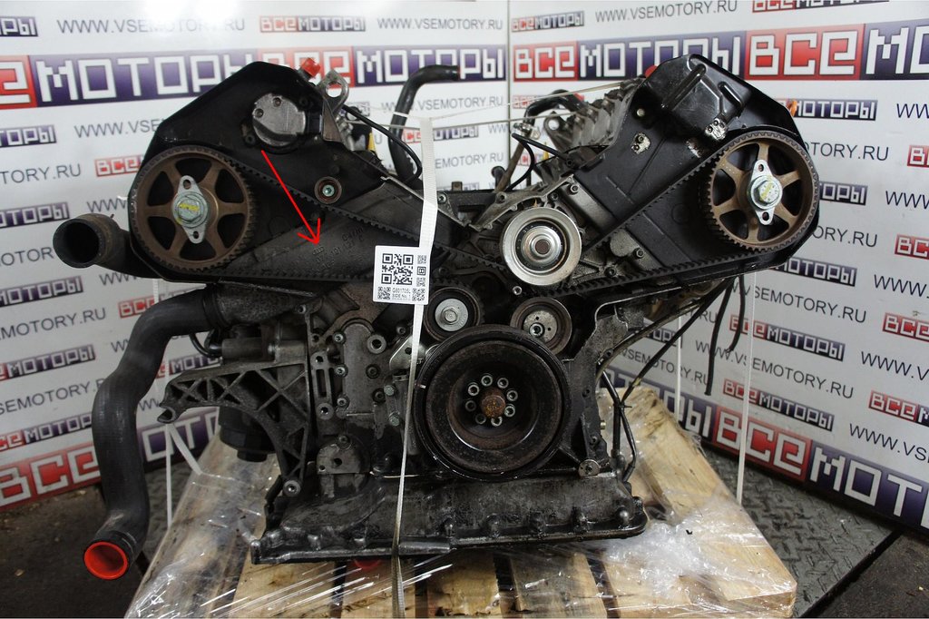

Je viens d'aller chez nos amis Russe ICI
Ces débrouillards refont une ligne d'échappement, et la courroie de distribution en prime.
Observe bien les photos, il apparait clairement que la coque de protection du calorstat est lisse coté intérieur.
elle pourra donc glisser sur la gauche après avoir enlever les vis.
Je ne sais pas pourquoi, mais je suis convaincu à 100% que cette coque s'enlève sans démontage de la distri...

Alors, la question est : Y a t'il assez d'espace entre cette coque et la courroie...? :reflexion:
Car vue les photos, le carlostat ressort par rapport au bloc moteur, et si tel est le cas et que l'espace entre la coque et la courroie n'est pas suffisant, ben je vois pas comment faire si ce n'est déposer la courroie...
Vu la photo postée par vertick, la courroie à l'aire vraiment très très proche de cette coque...

Je viens de voir sur la 2ème photo de vertick qu'il y a la courroie d'accessoires avec les différentes poulies.
Le cache derrière c'est poulies, ne déborderait-il pas sur cette coque par zazar...?
justement vertick94320, ta photo a un angle idéal pour se rendre compte que l’élément qui gêne vraiment, est la partie haute du capot de protection de du calorstat.
il doit dépassé de 2 à 5 mm maxi au dessus de la CDD.
avec une manipulation gentil, le capot descendra... regarde :
bon j'arrive pas a mettre la photo... j'avais fait un zoom sur le ''retour'' du capot de protection du calorstat...juste au dessus de la CDD.
pour montrer qu'il dépasse pas de beaucoup

je viens de tenter un petit montage photo avec le calorstat
ce n'est pas precis au millimetre, mais cette photo indique que t'aura pas forcement besoin de tout enlever..
c'est simplement la partie haute et droite du couvercle à dégagée :
Modifié par papi_audia8
pour enlever le capot, je vous propose :
_ enlever les vis
_ descendre le capot jusqu'en buté de la CDD.
_ faire tourner le capot sur lui-même dans le sens inverse horaire.. (de droite vers la gauche...)
--> ainsi le ''retour'' BAS de capot du calorstat se retrouvera au centre du moteur, ce qui permettra de faire basculer le capot plus facilement.
