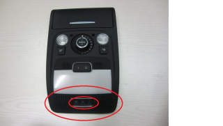

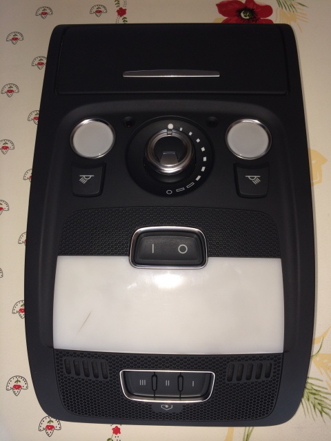

nouvelle modification rajouté l'ouverture de porte de garage dans le plafonnier du Q5 le mien et noir plus difficile a trouvé :reflexion:
plafonnier sans les boutons de commande
plafonnier avec les boutons de commande
il faut changer la petite grille et rajouter le bouton
2 pièces et références Audi qui, selon la couleur du ciel de pavillon de votre voiture, sont :
Argent étoile : 8T0 947 139 D T64 (cache du plafonnier) + 8K0 959 719 T64 (boutons avec module homelink)
Noir : 8T0 947 139 D 6PS (cache du plafonnier) + 8K0 959 719 6PS (boutons avec module homelink)
Beige lin : 8T0 947 139 D U57 (cache du plafonnier) + 8K0 959 719 U57 (boutons avec module homelink)
+/- 169 € TTC pour les deux pièces ( 30€ pour le cache et 139€ pour le module homelink avec ses 3 boutons )
http://www.ebay.de/itm/Audi-A4-A5-Q5-Leselampe-8T0947135H-Vorne-Innenraumleuchte-Schiebedach-Leuchte-/261176274376?nma=true&si=f31UA9atmv8JfqahTH%252BfppxpV%252Bo%253D&orig_cvip=true&rt=nc&_trksid=p2047675.l2557
voici un tuto sur un autre montage .....ICI..

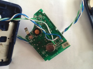

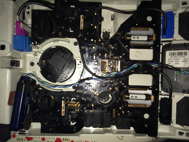

maintenant le plus délicat ( expert en soudure )
prendre une télécommande lui soudé les files pour venir les connecter au bouton
(j'avais une télécommande que les boutons était usée mais qui fonctionner très bien )
après essai de la télécommande avec les files sa fonctionne très bien
maintenant je continue mes recherche pour la grille et le bouton
a suivre :moto:
voila pièce trouvé sur Ebay Allemagne je suis tomber sur un bon site
démontage des pièces que j'ai besoin des que je les :reflexion:
pièce reçu aujourd’hui
modification terminée et opérationnel

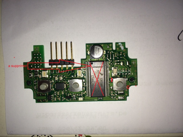

bouton
il faut supprimer le circuit intégré comme sur l'image et soudé les deux files a l'endroit des repères en rouge
en final ont récupère le micro bouton
en final ont obtient
(j'ai mis deux files en plus si un jour il faut rajouter un autre bouton )
demain un petit film comme dab :nixweiss:

Salut, bravo, chouette modif, et très propre.
Et le fait que ta télécommande doit "cachée" dans le plafonnier, ça ne gêne pas trop la réception par ton portail/porte de garage ? Tu arrives à ouvrir d'aussi loin qu'avant ?
voila une petite vidéo mais pas évident a conduire et filmé :nixweiss:
aucun problème de réception s'est comme avant
pour le coût de de la modif il faut trouver le bouton et la grille sur Ebay il y a plusieurs prix selon la couleur et les vendeur
http://www.ebay.de/i...=p2047675.l2557
pour la télécommande ont peut utiliser celle d'origine ou bien prendre une standard

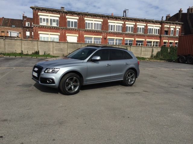

Bjr
Q5 dépose pour la teinte des deux vitres avant :nixweiss:
j'ai trouvè un centre juste a cote de chez moi , je la récupère se soir :race:

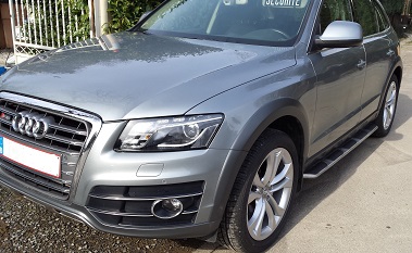

voila le résulta :nixweiss:
avant
après .....................mais il fait gris aujourd’hui :colere:
Joli! Ça finit bien ton Q5.
Quelle teinte a tu choisi?
la même que celle des vitres arrière (teinte d'origine Audi) :race:
Difficile d'avoir parfaitement la même qu'audi vu que d'origine, les vitres ne sont pas teinté avec du film.
Tu ne connais pas le % d'occultation du film qu'ils ont posé?
sur la facture il y ont marquer
Marque du film SOLAR SCREEN
Teinte PANTHERA 275
demain s'il faut beau je ferai d'autre photo
voici d'autres photo sous le soleil du S NORD :race:

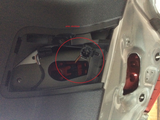

Tu penses au pti tuto pour le montage des feux arrières !
j'ai déjà regarder vite fait pour le démontage il faudra enlever la petite trappe et ont a accès a la prise Electrique et a deux vis
mais pour la troisième j'ai pas bien vue mais il faudra enlever tout le panneau bizarre :reflexion: .................. :reflexion:

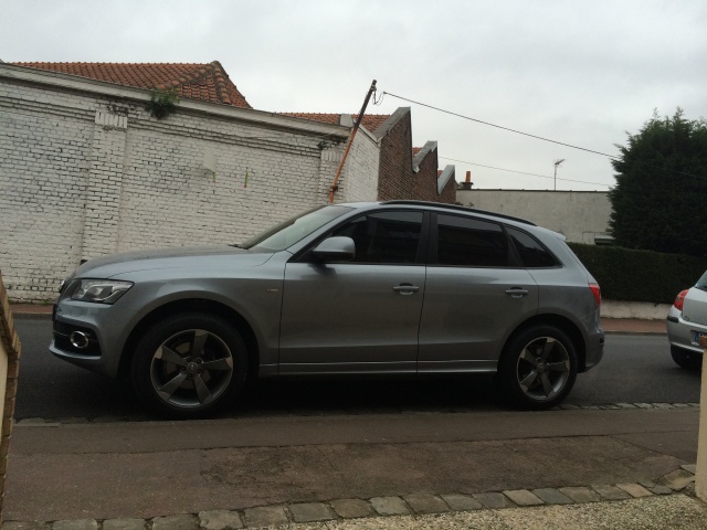

ça change de passer en jantes hiver 17 en jantes été 20 :secret:
Modifié par JOHNNY5377
Slt Johnny
la classe :belgique: :bien:
Bravo Johnny, belle acquisition, j'aime beaucoup ces jantes, je trouve qu'elle vont aussi très bien à ton Q5 !
Belles chaussures ... Leur dessin va très bien au Q5

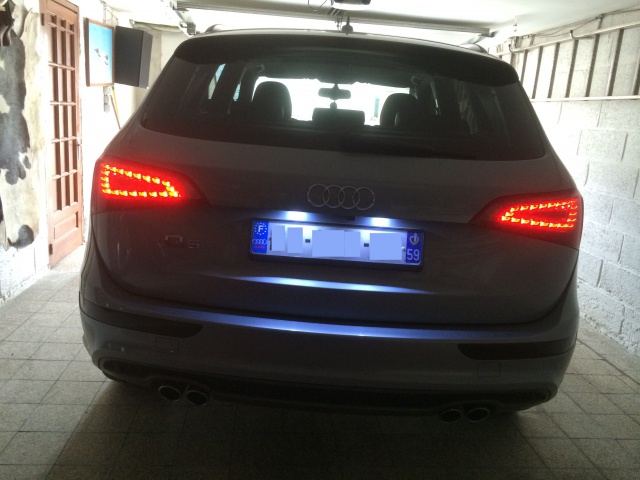

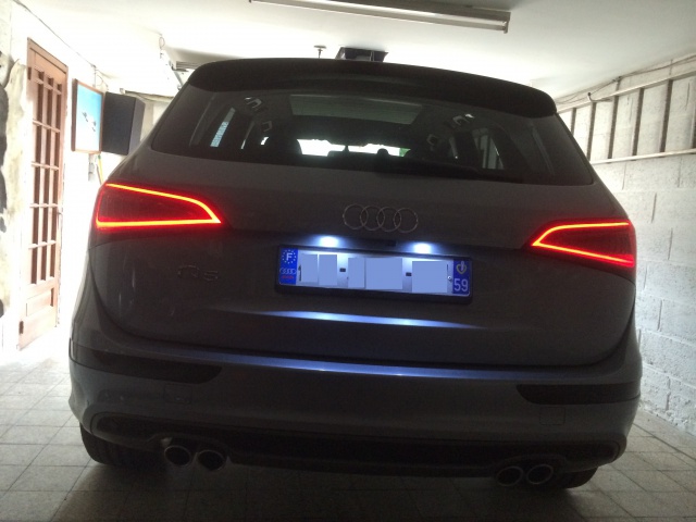

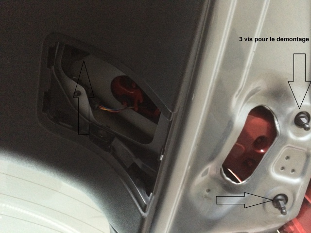

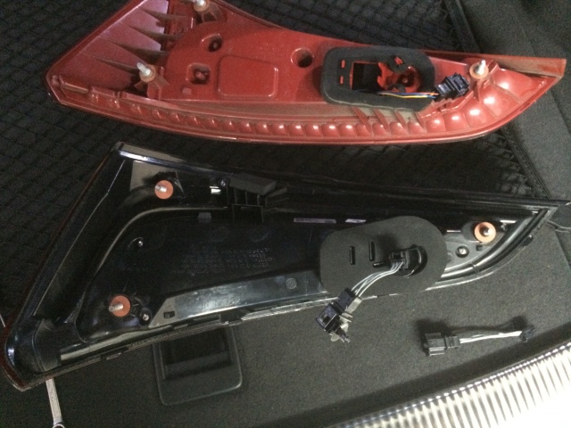

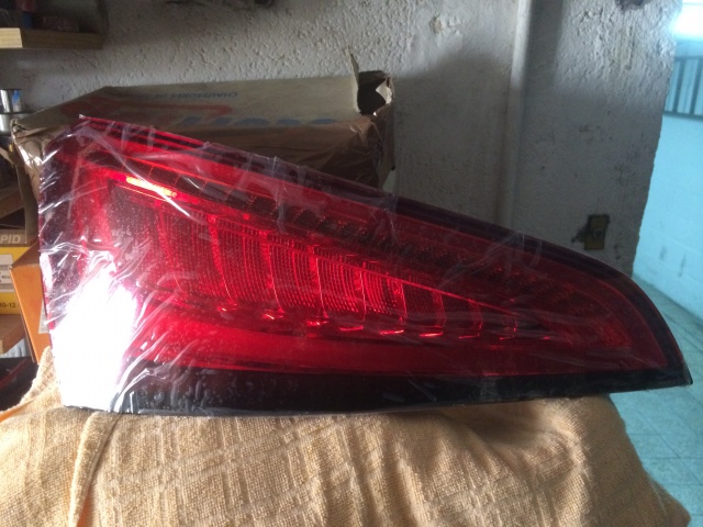

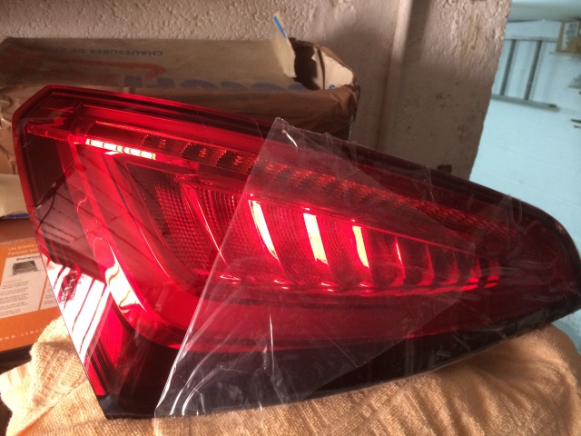

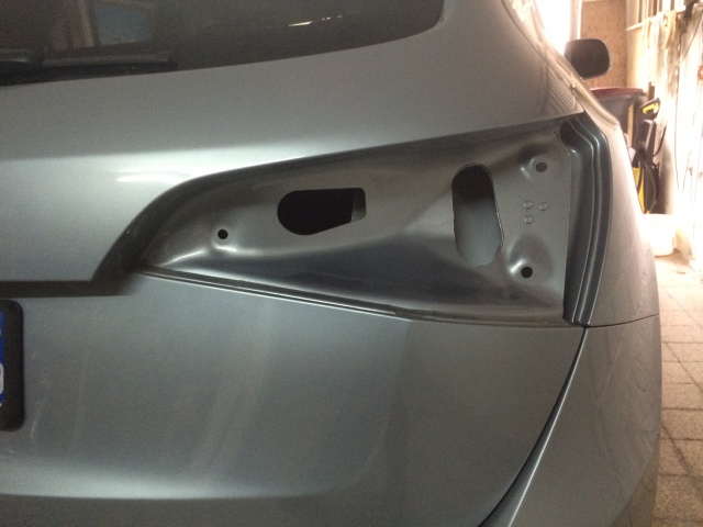

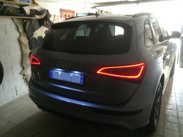

Bjr................... suite du montage des nouveaux feux :roi:
avec une seul clé de 10
avant
feux avec l'adaptateur
enlever les deux caches en tirant dessus
emplacement des 3 vis a enlever
prise Electrique
j'ai les deux feux a led sur le site de vente du forum :race:
Modifié par lage20
:love: :love: Je sens que je vais craquer ....
:secret: a sur du blanc sa doit bien ressortir :malades:
ça donne ça !
exacte
