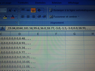

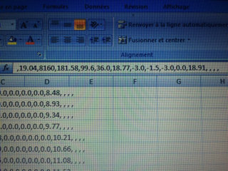

Normalement je ferai peut être la MAF de Christophe dimanche. Mais le problème c est que je lui monte ses catas sports 100 C samedi matin et je peux pas lui faire sa MAF avant car c est pas moi qui manipule le PC avec lz VAG....
Pi dit toi !!! On a pas vu ton log de 181 sûr un écran.... Hein !!! MDR.
J'aime être précis. Comparer l'identique.
Envoie ton numéro par MP, c'est plus facile d'envoyer un sms pour que je t'envoie le log que poster!
Et c'est pas le fait d'en avoir une plus grosse, c'est d'en exploiter le maximum et de comparer à l'identique et un échappement modifié ça joue! Hein TITIRS...
