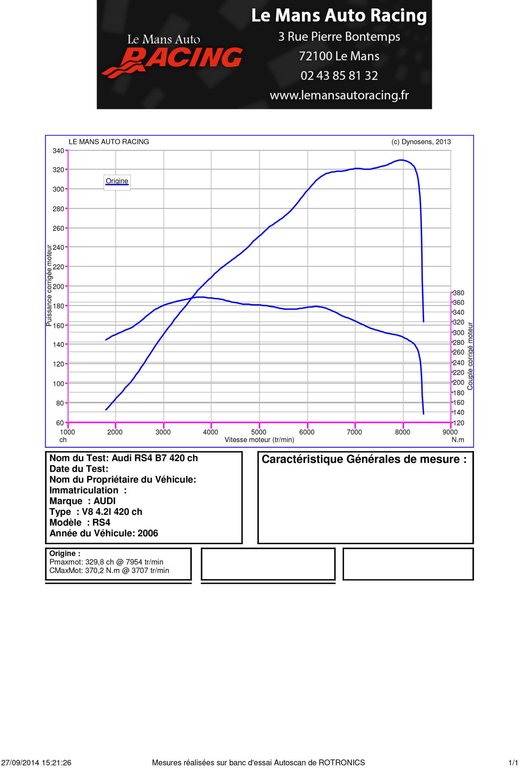

Dijon Auto Racing a passé une belle Black Edition avec céramiques à:
329ch!
Va falloir sortir le marteau et le burin!
Nous avons passé cette Audi RS4 au banc de puissance.
Résultat : 329.8 ch et 370.2 Nm

Concernant cette rs4 msportcars
329cv avec quel modification ?
le proprio a du se suicider suite a ce passage je pense ... :icon_biggrin:
a + de 30k vu que c'est un break , noire etc
je préfére ma guez pas chère mais qui a sorti 400hp sans décalam :icon_biggrin:
C'est clair !
Les cv sont vraiment la sur ton rs !
Mais bon la 329 c'est abusé
tout comme le rs5...
vivement la Nissan gtr tien !
329ch avec suivi Audi.
