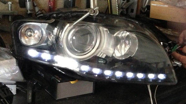

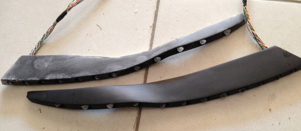

Voila une nouvelle modifs afin d'avoir des bandes de leds de type B8 dans les phares de B7
Ces leds seront branché sur le systèeme DRL de la voiture avec baisse intensité lorsque les veilleuses ou clignotants sont allumées
J'ai donc demander a Maxime de me fournir le module de commande les leds et le moule
Le moule avec les leds intégrées :
Le module de commande (1 par bande de leds) :
Montage a blanc dans les phares :
Souhaitant avoir une intégration le plus proche de l'origine j'ai décidé de mouler le tout dans la lame des phares:
Le module de commande étant trop grand pour rentrer dans les bi xénons origine j'ai donc réalisé des logements en alu (léger et résistant a la corrosion)
L'outil pour couper la plaque alu
on forme la boite avec une batte a planner
la boite fermera par 4 rivets pope, je mettrais au fond de la mousse afin d'isoler le tout et protéger le CI des vibrations
La suite demain avec la finition de l'intégration des bandes de leds et le montage dans les phares

Intégration finie:
Mode DRL:
Mode veilleuse:

Je remettrais une ampoule au niveau du DRL pour remplir le vide.
Sinon le rendu est top. Beau boulot à toi et Maskime :bien:
oui j'essaie de faire griller une ampoule leds pour remettre a la place
je ferais d'autres photos une fois le montage fini et une petite video
j'ai une alim stabilisée de laboratoire qui monte a 24 V j'ai essayé et ca grille pas
pas halogene car ca ira pas avec les leds veilleuses
ma fille a trouver la solution est bouchon de chiffon dans le culot et hop plus de contact electrique

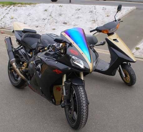

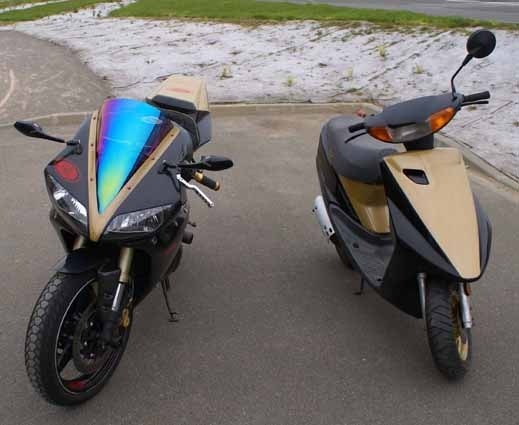

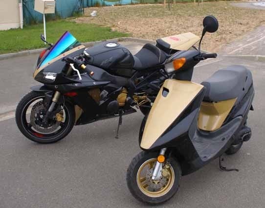

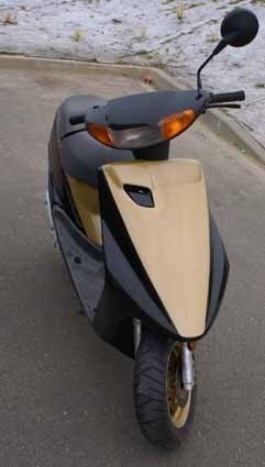

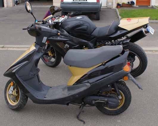

Voici le scooter que je lui ai refait pris en photos a coté de mon ancien R1
