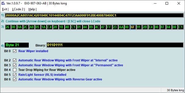

A l'AR
09-Centrale Elec.] -> [Codage- 07]  -> [Assistant Codage Long]]
Octet 21 / activer le Bit 4 (Tear Drop Wiping for Rear Wiper active).
Et voilà, fini les sale gouttes, qui viennent ruiner l'utilisation du lave-glace AV ou AR... ;)
