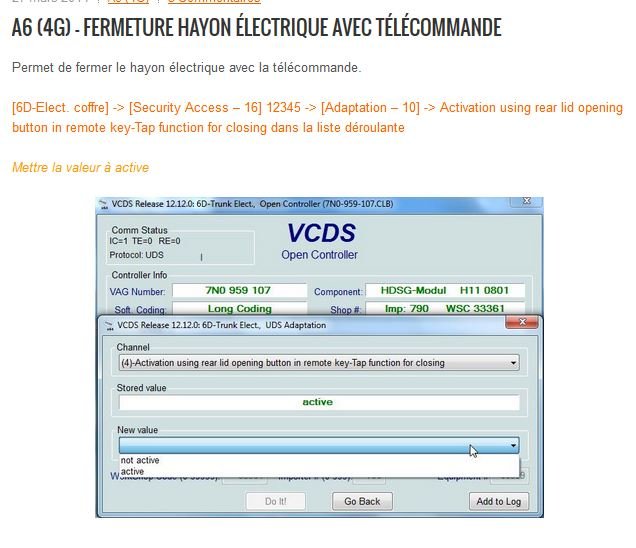

Pas de bol aussi avec la fermeture du hayon par la commande ou le bouton de la porte conducteur
j'ai suivi la démarche décrite ici mais il me demande un code d'accès que je n'arrive pas à trouver.

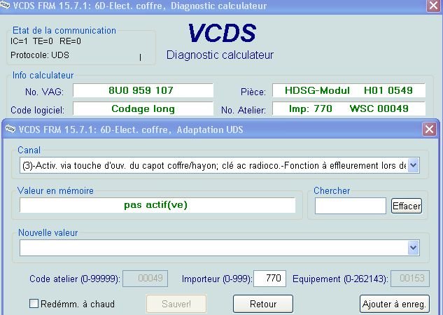

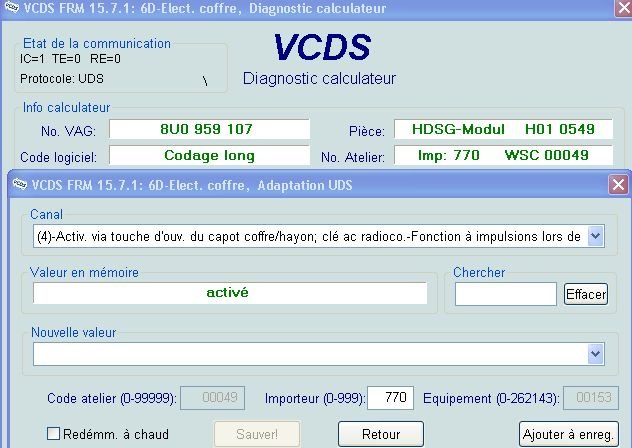

pour éviter d'avoir à maintenir le bouton levé de la portière et qu'il fonctionne par impulsion,
il faut modifier les 2ème ligne 3 et 4. Vous verrez les textes sont différents.
Pour faire simple, toutes les lignes n° 3 doivent être "pas actif" et les lignes n°4 "actif"

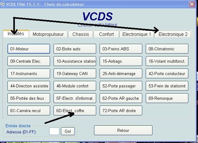

Bon je viens de vérifier et la manip est bonne.
Tu as 2 possibilités pour essayer: comme sur la photos en passant par "installés" puis 6D Elect coffre ou par "Electronique 2" puis 6D Elect coffre.
pour les 2 cas même procédure. Une fois le code sécurité accepté ,on peut cliqué sur "adaptation" pour arriver au déroulant;
Il arrive que parfois certain calculateur refuse l'accès, plusieurs essais peuvent être nécessaire.

ravi pour toi que enfin cela marche mais vérifies,
il semble que tu n'as fait que la moitié de la modif.
Tu as 2 lignes n°3 à désactiver et 2 lignes n° 4 as activer.
Je te redonne les photos.
Fais attention il y a peu de différence de texte entre les lignes.

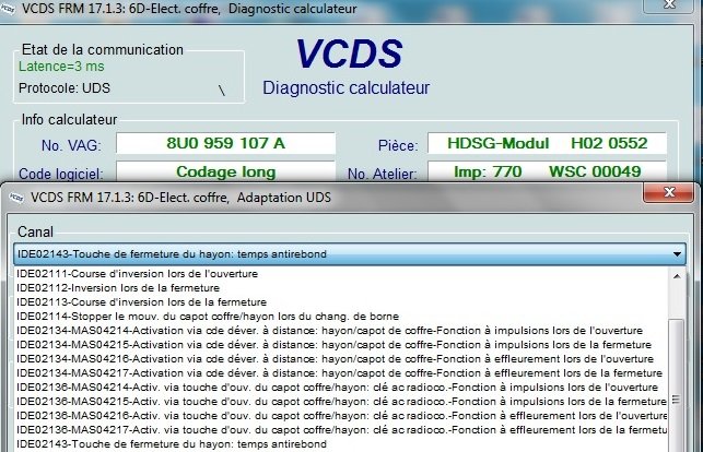

Voici ce que j'ai comme codage :
- Activ cde déver. à distance ; capot coffre/hayon -Fonction à impulsions lors de l'ouverture ACTIVE
- Activ cde déver. à distance ; capot coffre/hayon -Fonction à effleurement lors de la fermeture PAS ACTIVE
- Activ cde déver. à distance ; capot coffre/hayon -Fonction à impulsions lors de la fermeture PAS ACTIVE
- Activ via touche d'ouv capot coffre/hayon ; clé ac radioco. -Fonction à impulsions lors de l'ouverture ACTIVE
- Activ via touche d'ouv capot coffre/hayon ; clé ac radioco. -Fonction à effleurement lors de la fermeture PAS ACTIVE

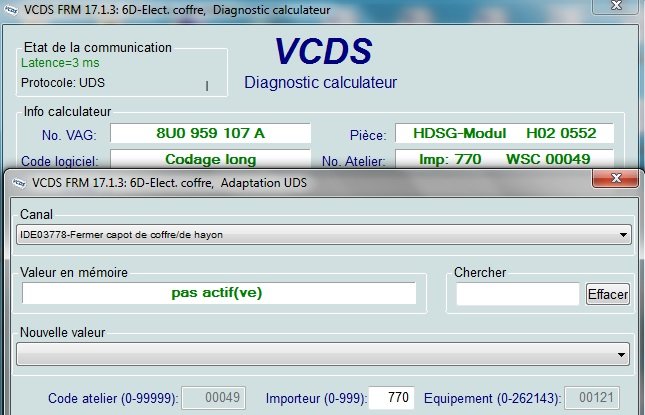

Tu vas à droite dans le menu déroulant et tu regardes les 2 lignes 3 et les 2 lignes 4 qui devraient être identiques en texte aux photos.
Je ne pense pas que cela soit différent selon les cables VCDS utilisés (moi je suis en version 15-1)
Fait une copie d'écran de tes images vcds.
voici le menu déroulant que j'ai dans la section adaptation sous VCDS 17.1.3
Bon ok, il est évident que nous n'avons pas du tout la même image.

Bon je viens de vérifier sur mon vcds et il y a pas photos nos 2 tableaux sont totalement différents.
Donc vu ton menu déroulant et le mien, l'ordre des lignes est complètements à l'envers.
Donc en synthèse, il faut que toutes les lignes où il y a le mot "effleurement" soit "pas actif"
et toutes celles avec le mot "impulsion" soit " activé"
Il y a 8 lignes en tout .4 avec: activ via touche d'ouverture du capot/hayon : clé ac radioco ( 2 effleurement et 2 impulsion)
et 4 autres avec : activation via cde déverrouillage à distance hayon/capot ( 2 effleurement et 2 impulsion)
Et avant de fermer ton vcds n'oublies pas de "sauver" les modifications.

est ce que tu peux stp me donner ton codage pour le module 6D et par la même occasion celui du module 9 ?
autre question : est ce que t'as les phares à LED ?
Merci d'avance
Salut Joel !
J'ai vérifié et revérifié, tout est codé comme il faut mais ça marche toujours pas :mur:
Merci d'avance

C'est une vrai usine à gaz ce module.Je n'ai pas pu faire une copie d'écran complète.Je vais donc te donner que se qui est activé chez moi.
Pour le reste il y a beaucoup de valeurs numériques sans intérêt pour ce qui nous intéresse.
Pour ce qui est des modules ,le 6D et le 9 sont rigoureusement identiques.
Je ne te redonne pas les lignes que je t'avais communiqué précédemment.
Pour mémoire: il faut que toutes les lignes où il y a le mot "effleurement" soit "pas actif"
