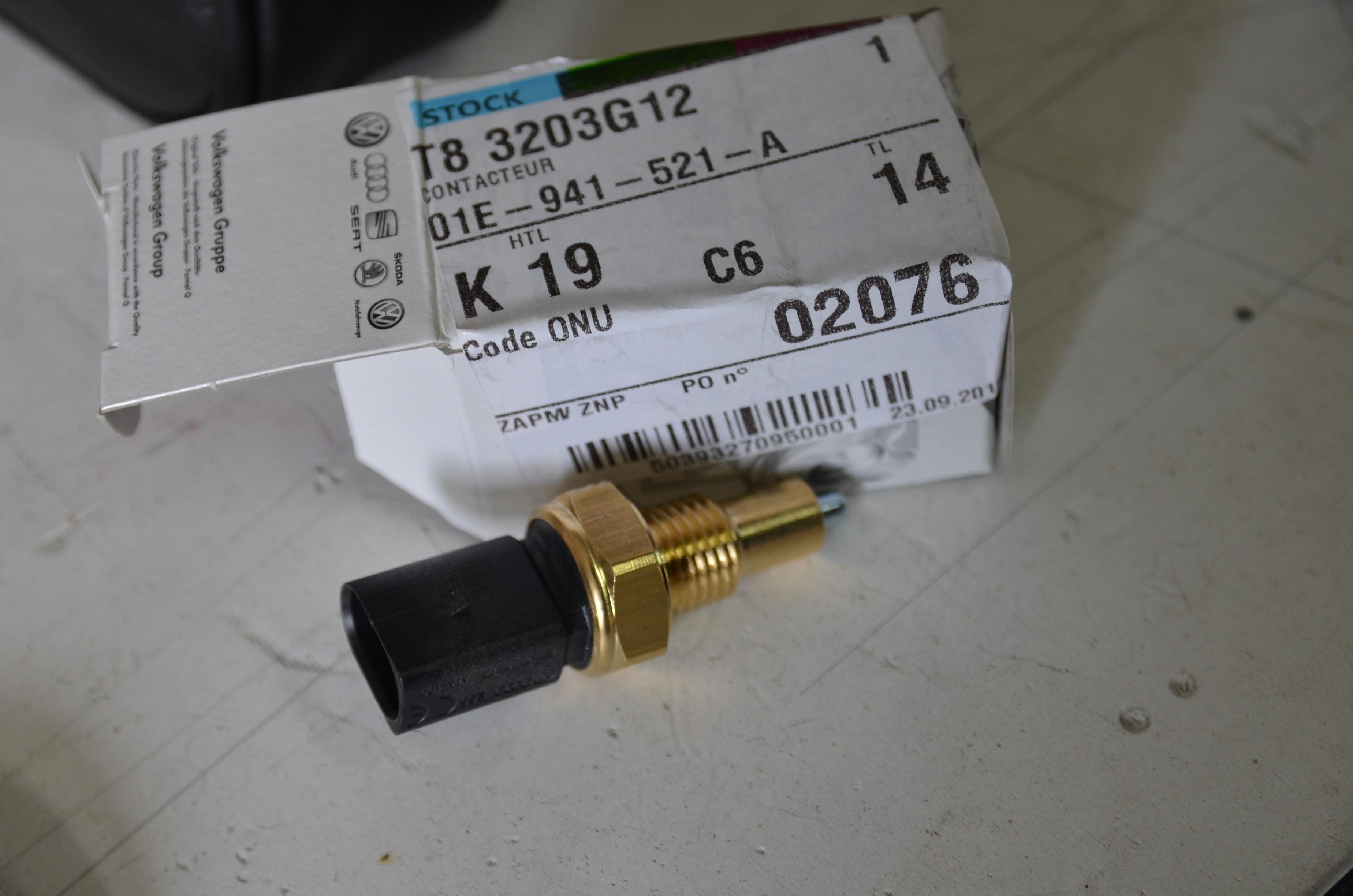

La pièce en cause était bien le contacteur de marche arrière.
Ref Audi 01E 941 521 A // environ 19 euros TTC chez Audi.

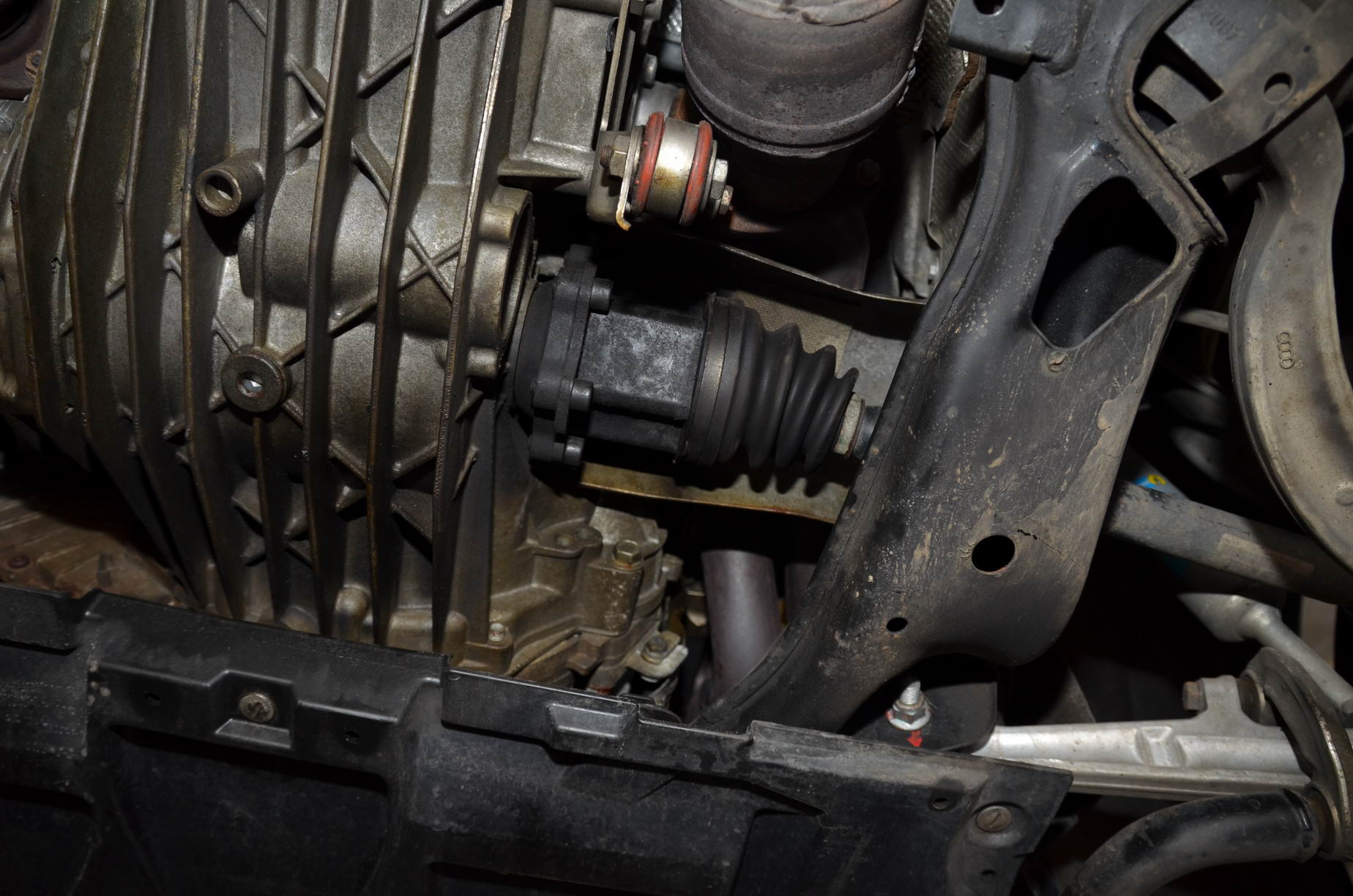

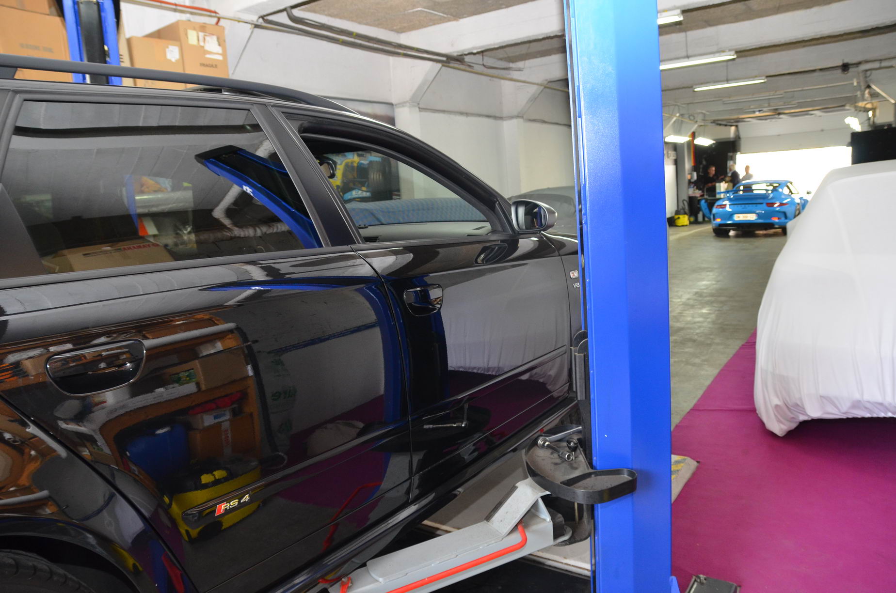

Il faut donc un pont pour lever la voiture :

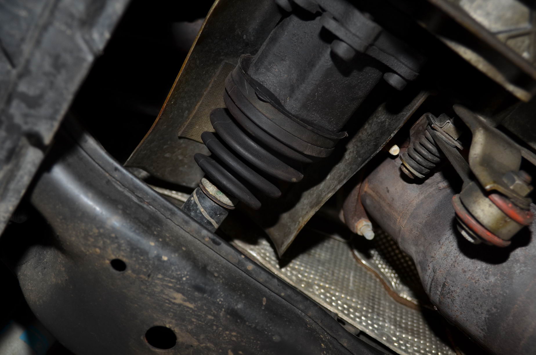

Enlever la roue avant droite pour un meilleur accès :

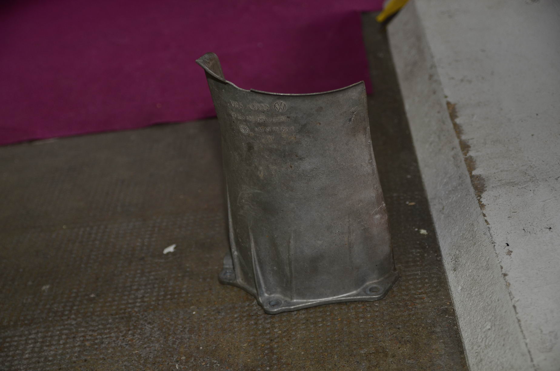

Retirer le carter en alu au-dessus du cardan droit (3 vis) :

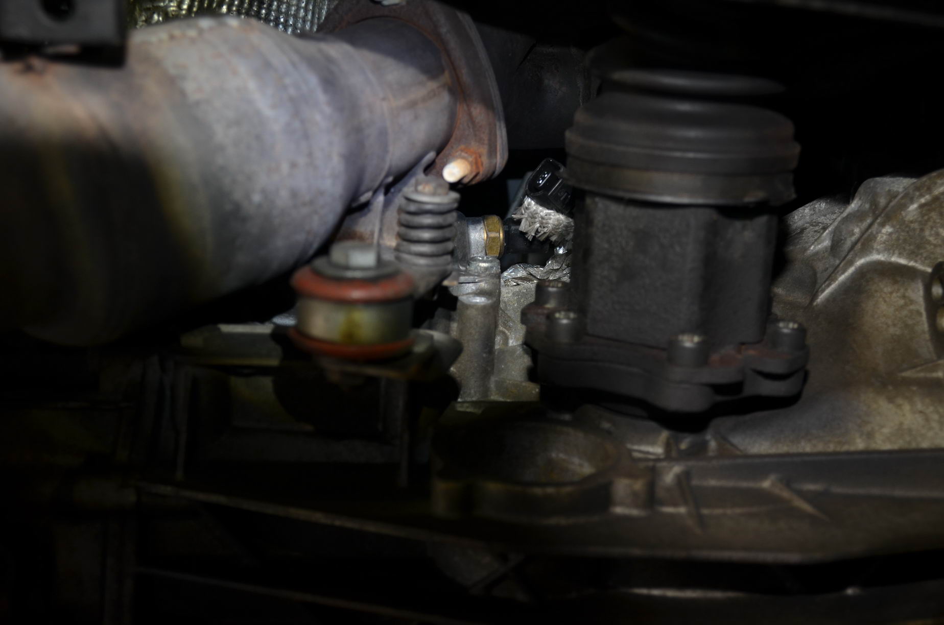

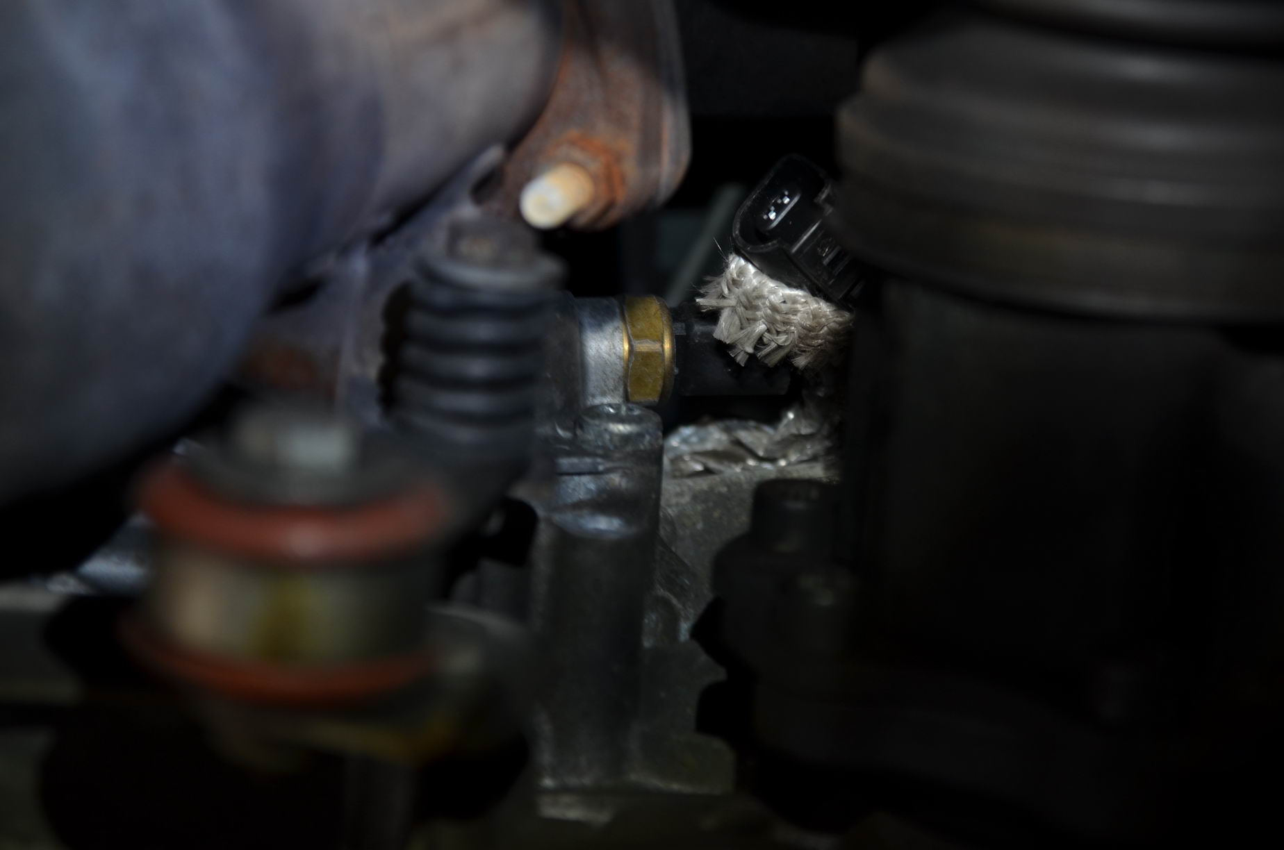

Vous pourrez ensuite accéder au contacteur de marche arrière :

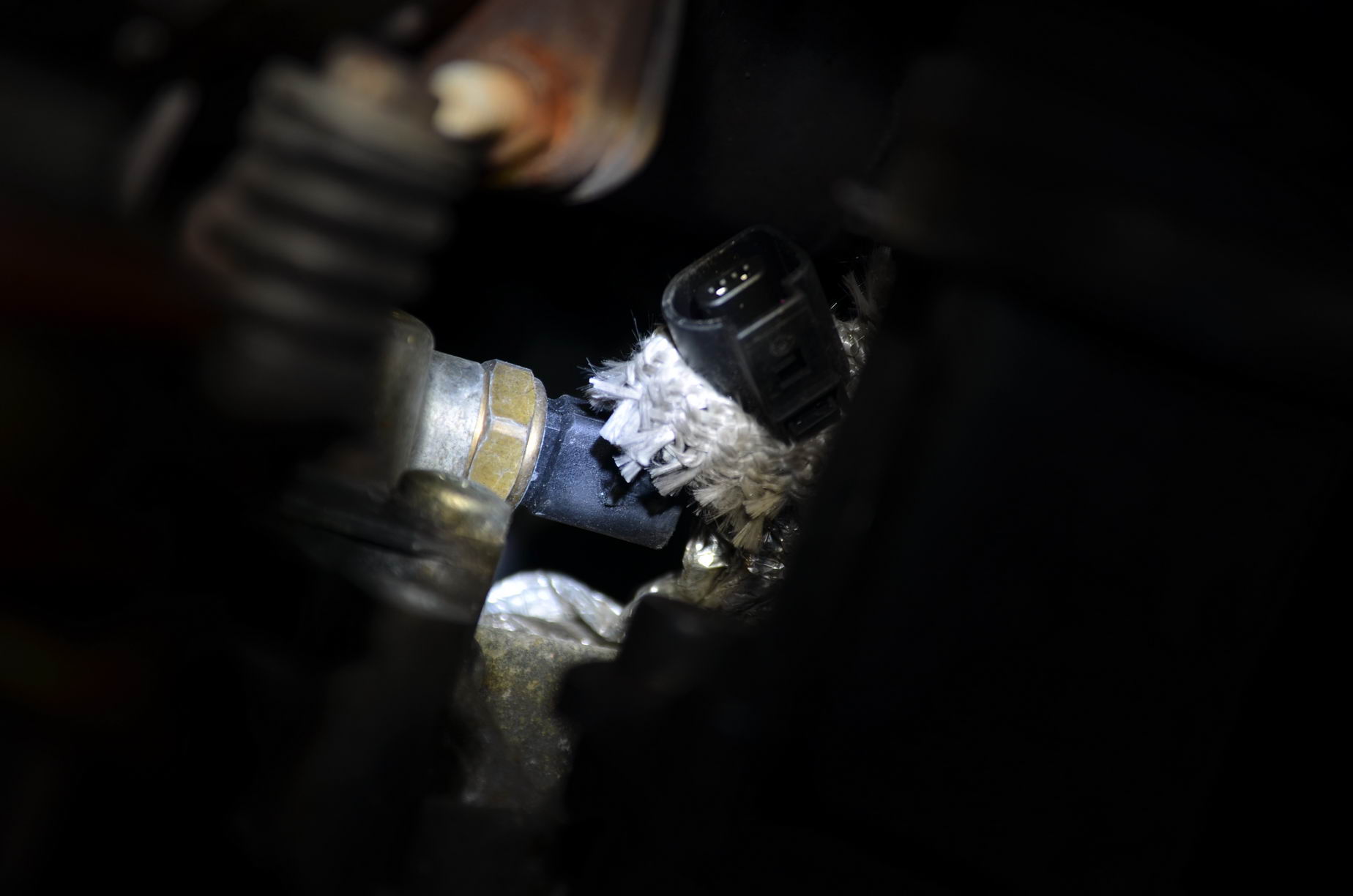

Débrancher la connexion :

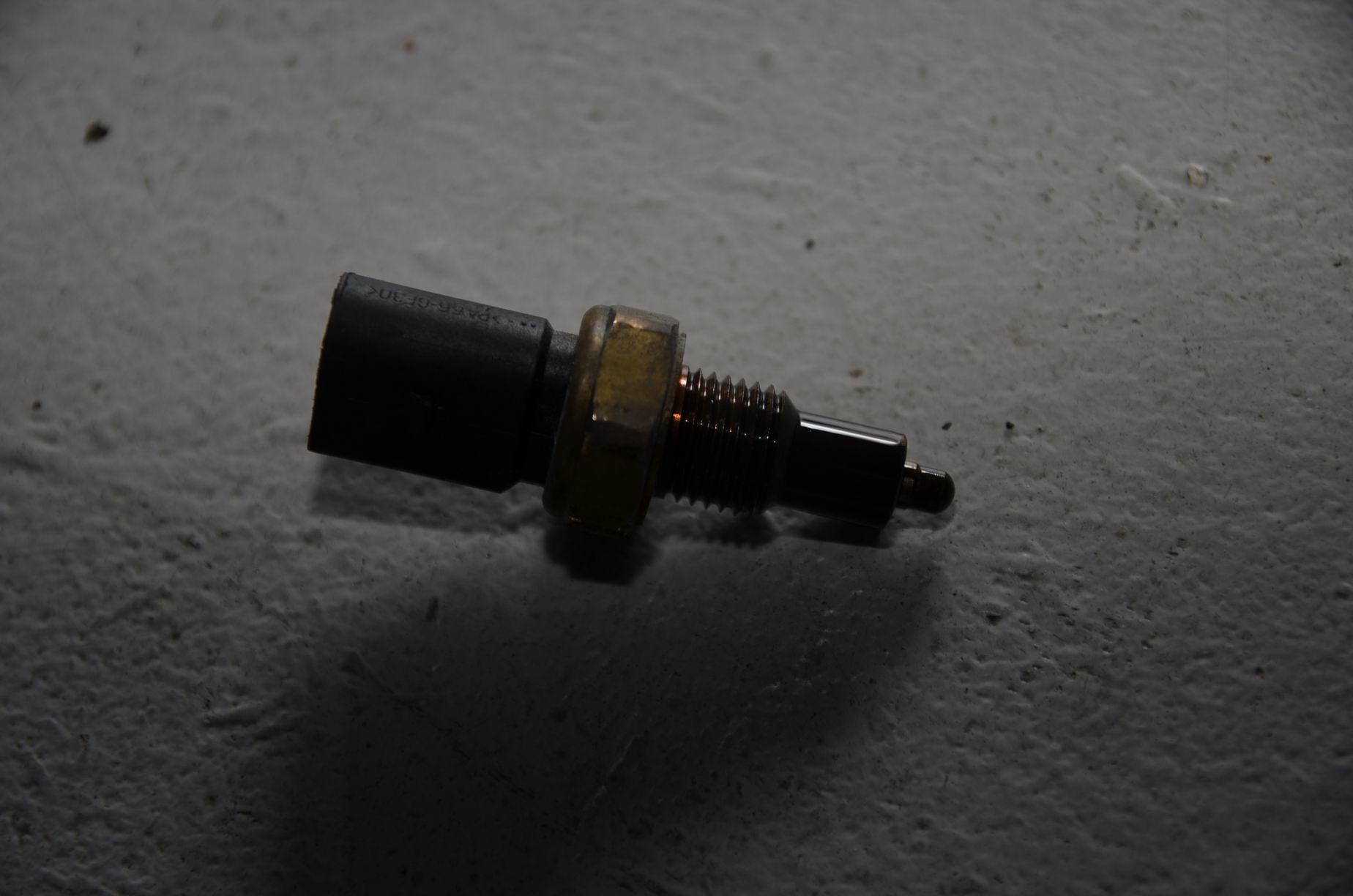

Retirer le contacteur defectueux :
Mettre le nouveau, rebrancher et c'est OK !

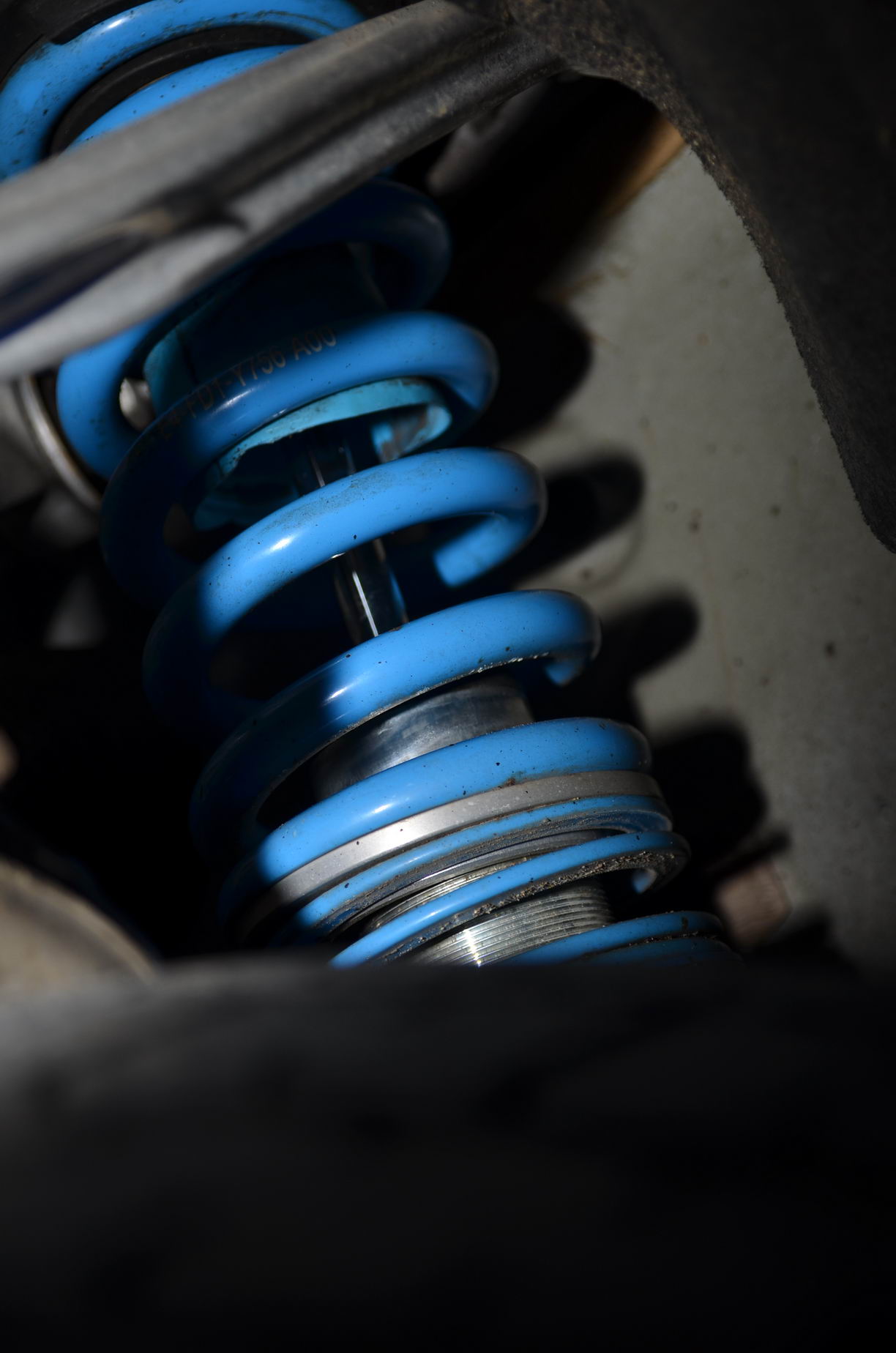

Rapport au bruit désagréable des B14 en compression (le cache poussière se fait pincer par le ressort).
J'ai découpé le cache poussière d'environ 2-3 cms et le bruit semble avoir disparu. A suivre ...
Sur cette photo la voiture est toujours sur le pont, une fois posée le cache poussière joue encore son rôle en protégeant la tige de l'amortisseur.

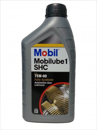

Donc vidange moteur / boite / Pont OK
Huile moteur :
Huile boite et pont :
Pas de GDA pour le moment !
tu as combien de kil kique pour faire vidange boite /pont?
Car moi j'avais demander a michel de me le faire et il m'a dit qu'avec mes 84000km j'avais le temps
Snifff :shakehead:
100 000 kms
