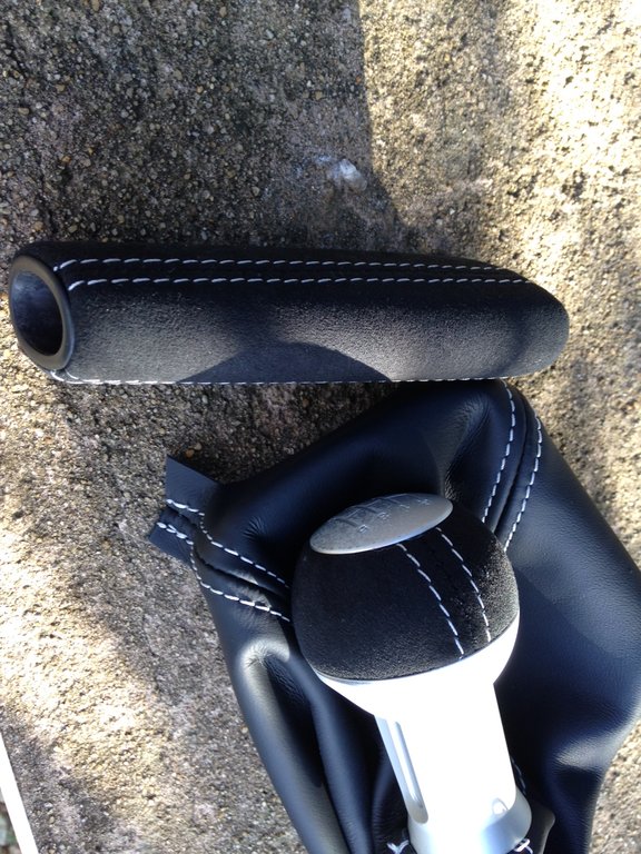

Montage du jour.

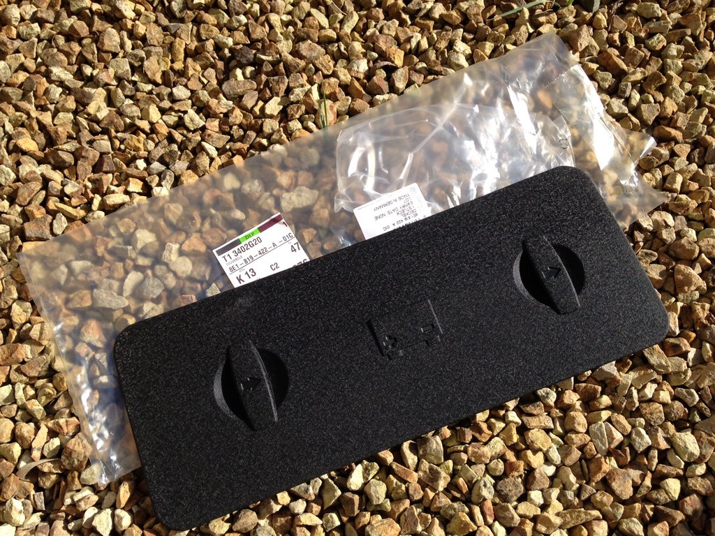

Reçu pommeau de levier de vitesse et de frein à main de chez Sterling :
Cache batterie qui n'était pas très en forme :

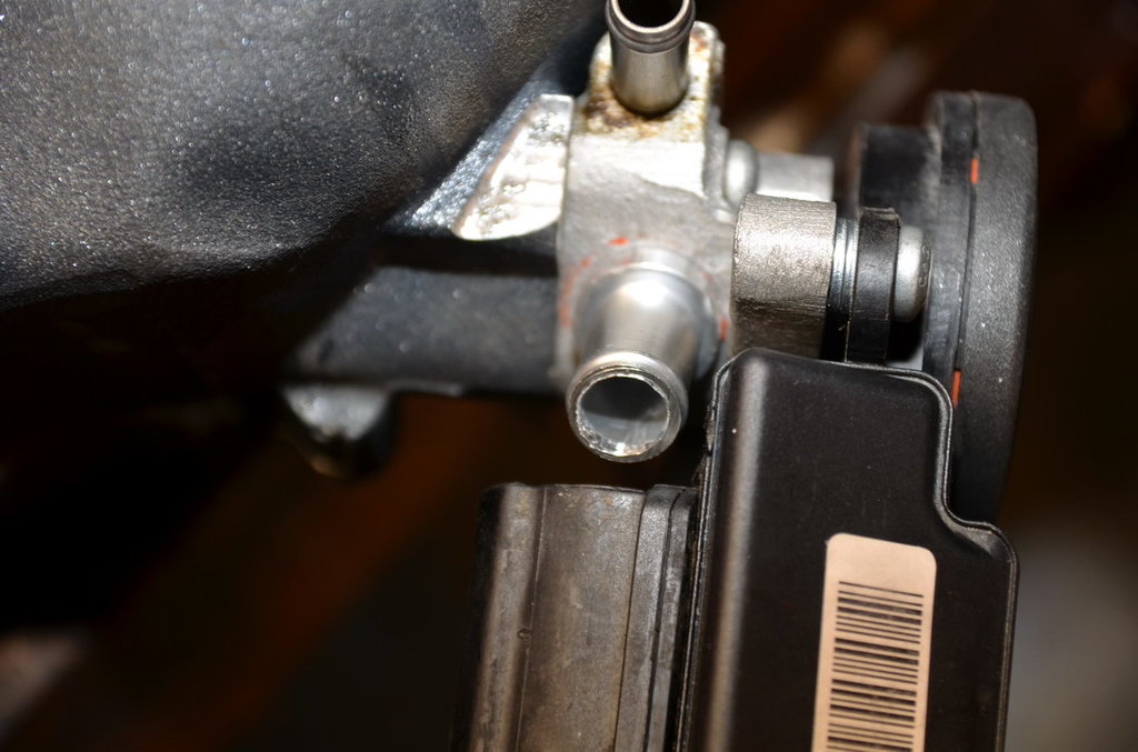

Suite à mes mésaventures, je vous fais un petit zoom sur la remise en conformité de mon admission.
Une fois tout remis en configuration d'origine, on s'est attaqué à la dérivation des vapeurs d'huile qui pose tant de problèmes à nos moteurs à injection directe.
C'est +/- la méthode Michel D, c'est à dire une mise l'air sans catch can mais en conservant une partie de la fonction deshuileur. C'est à dire que les vapeurs partent "à l'air" au lieu de retourner dans la pipe d'admission tandis que l'huile retourne dans le bas moteur.
Nous pensons que c'est une erreur de supprimer totalement le deshuileur (création de "mayo", modification des pressions internes etc etc)
Au passage, un grand merci à mon pote seba4 pour le coup de main sur cette modification.

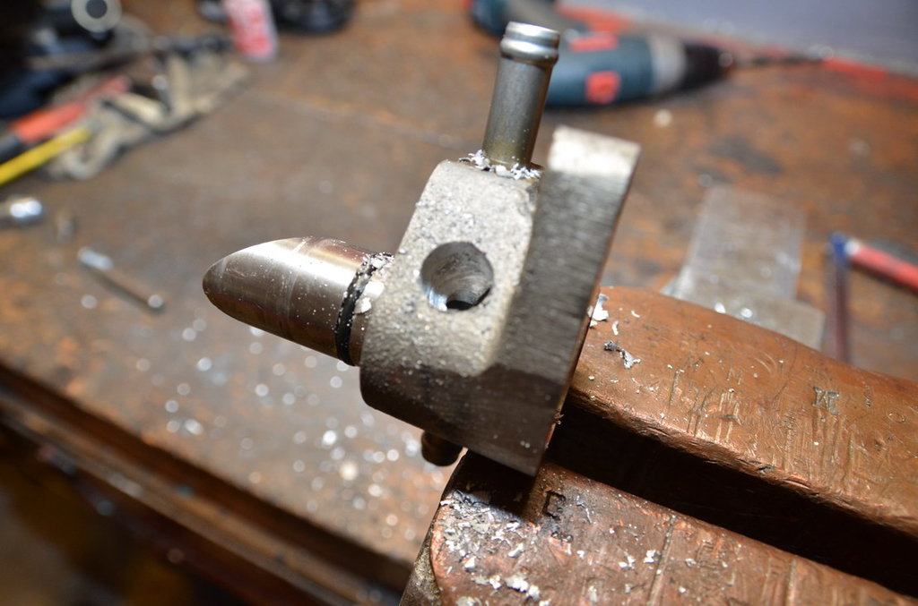

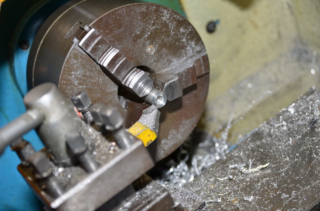

On commence par usiner une pièce qui va venir boucher le conduit qui dirige les vapeurs d'huile vers la pipe d'admission :

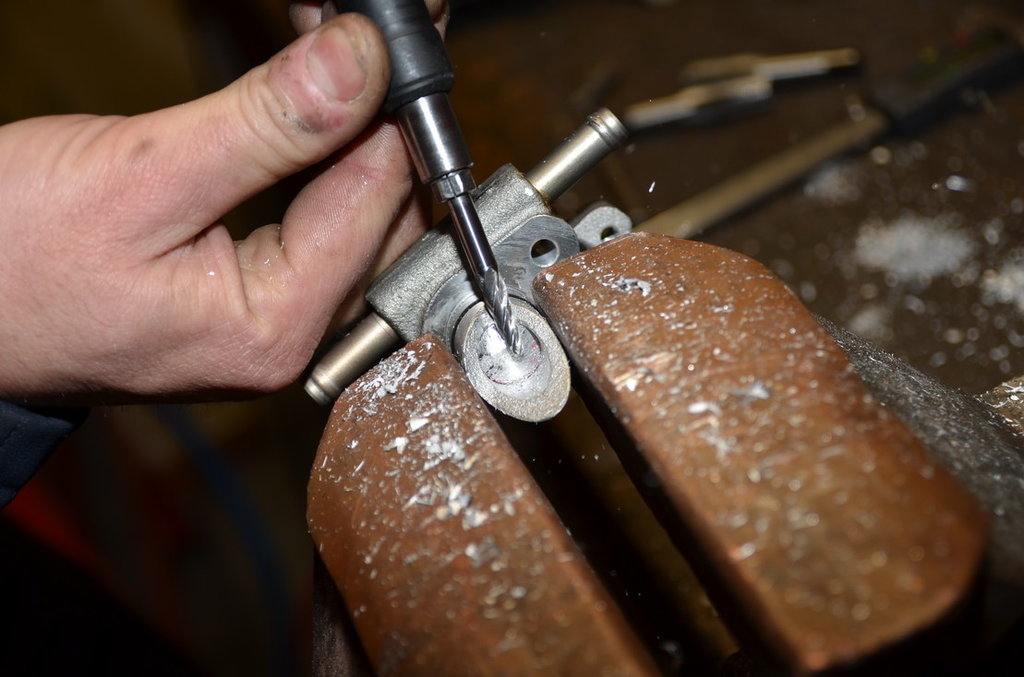

Ensuite on perce un trou sur cette même pièce :

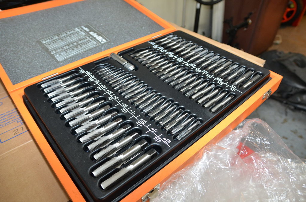

Avec un peu d'équipement :

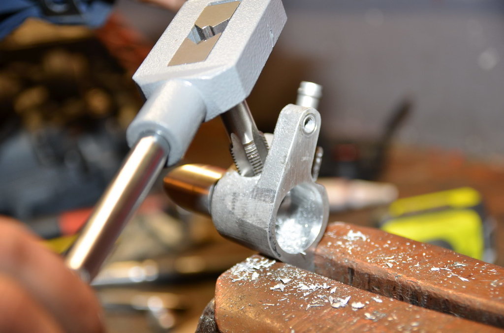

On va créer un pas de vis pour accueillir la pipette d'évacuation :

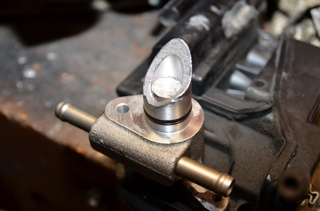

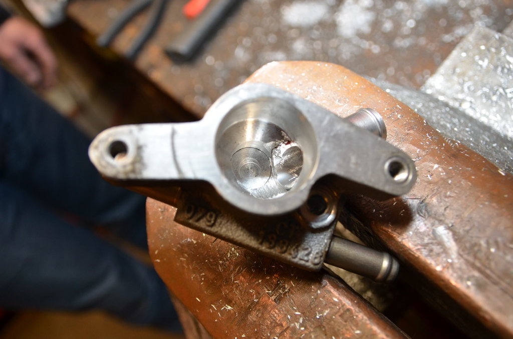

La pièce vu du dessous :

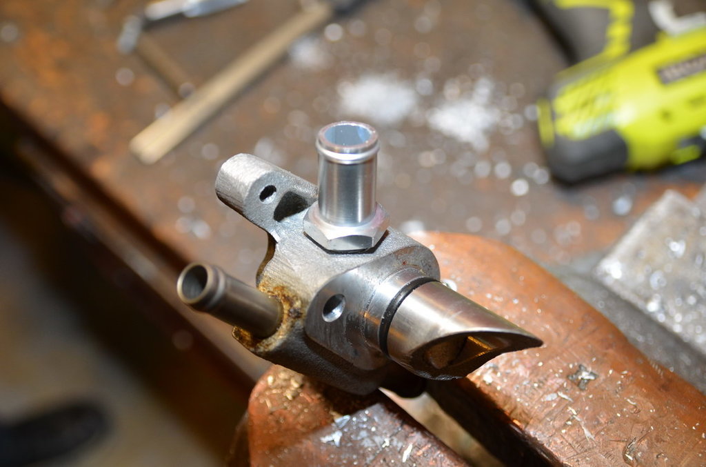

Les finitions :
Ensuite on remonte sur la pipe d'admission, vous remarquerez que c'est limite limite en terme d'espace :

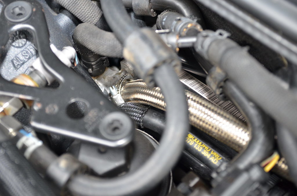

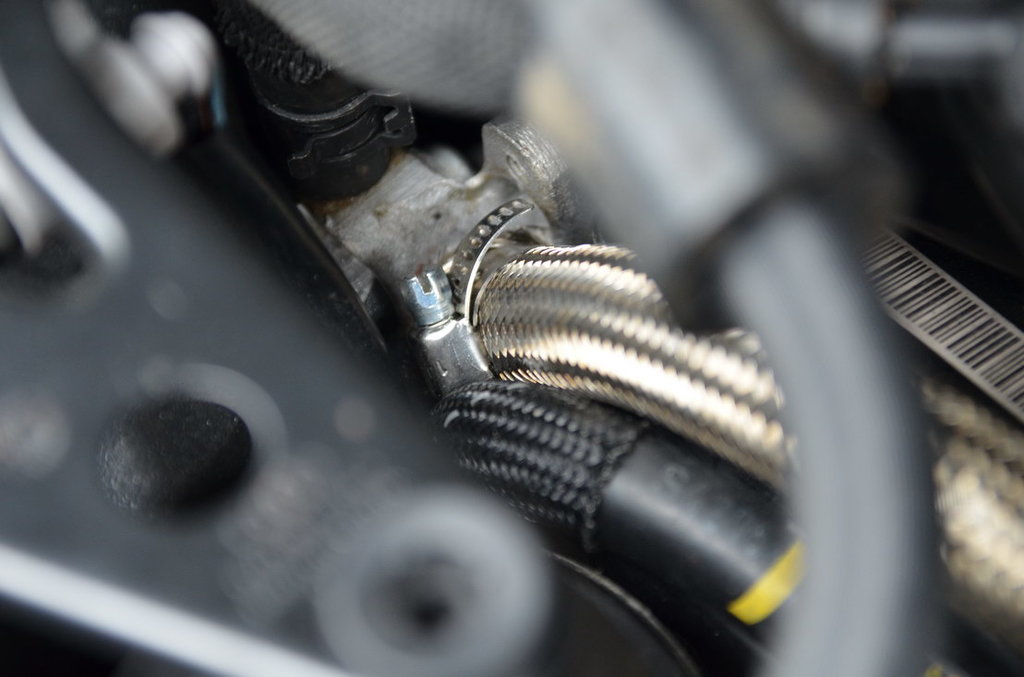

Et pour finir pose de la durite tressée pour l’évacuation des vapeurs :

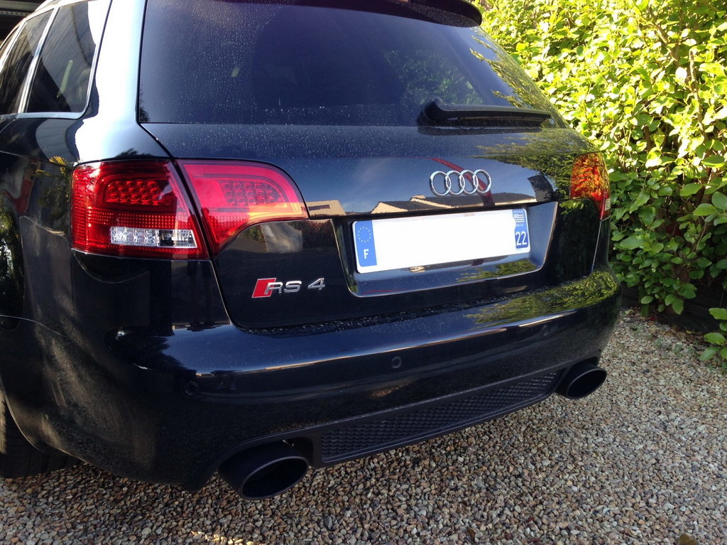

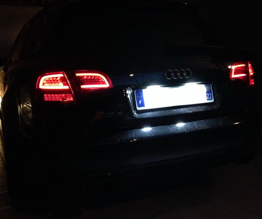

Par contre les feux arrière y sont moches :out1:

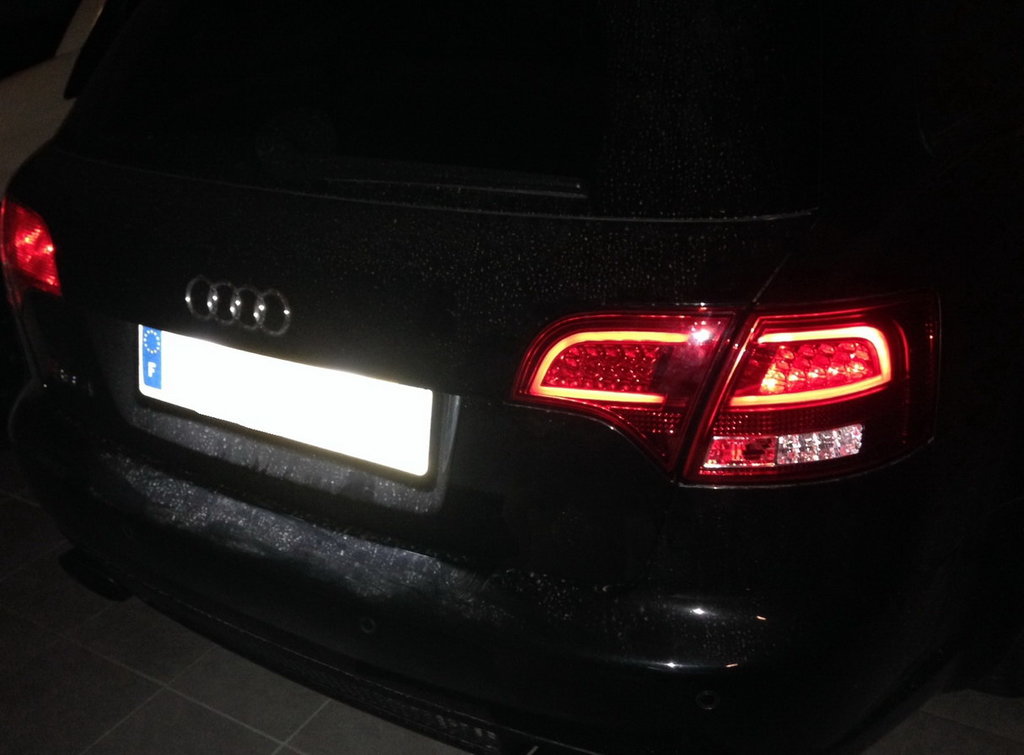

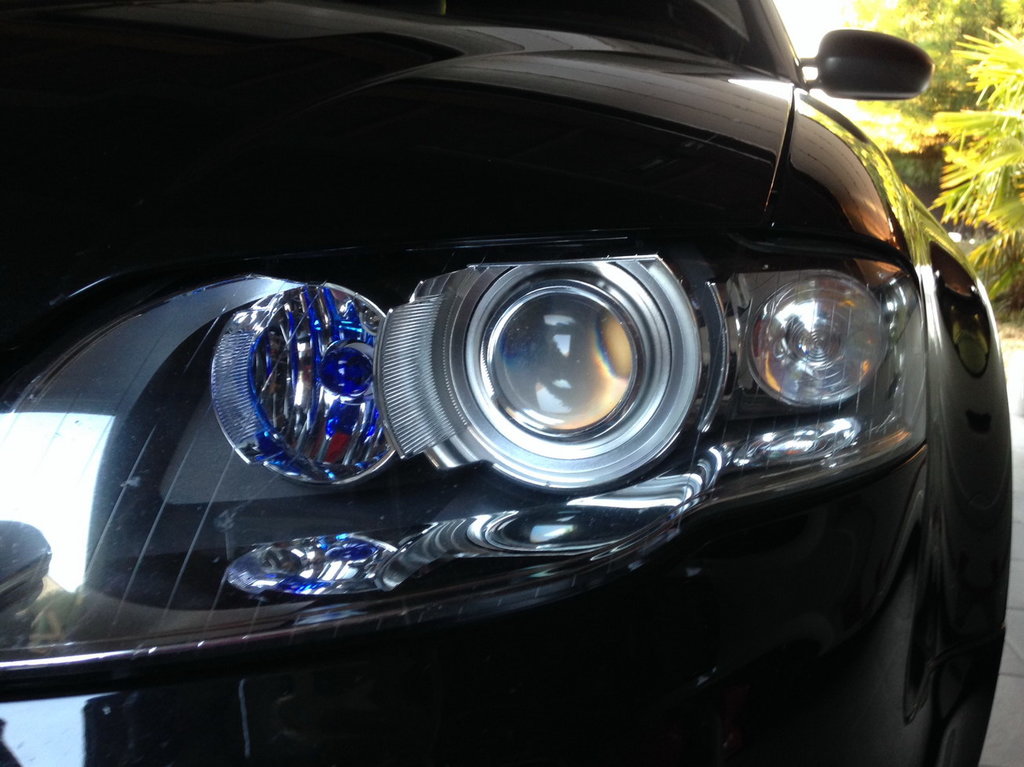

Bon les amis on passe dans le monde du Tuning avec les feux à LED DECTANE.
Honnêtement après les avoir montés j''étais direct prêt à les renvoyer chez le marchand car je les trouvais trop fumés par rapport à l'origine... Mais bon ça file quand même un coup de jeune.
Coté défaut, anti-brouillards arrière comme prévu ... mais seulement au 1er démarrage de la journée. Ensuite plus rien. J'ai ce qu'il faut pour monter des résistances reste à trouver le bon fil.

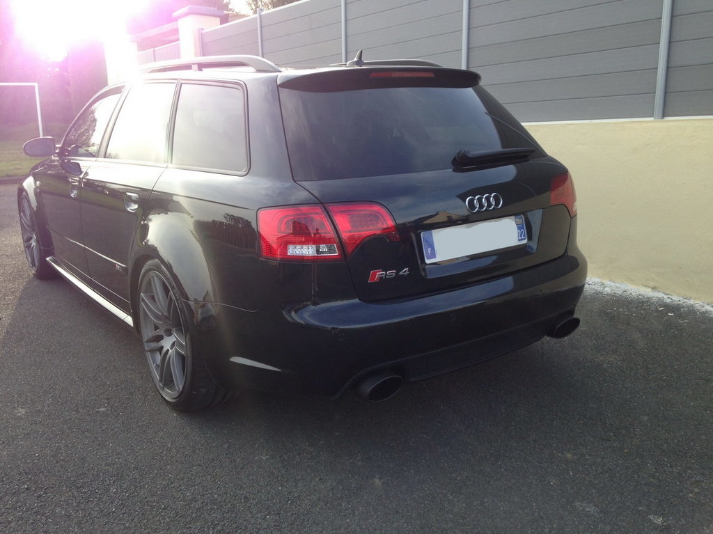

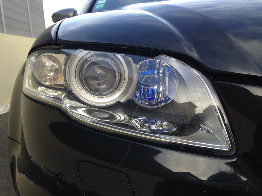

Quelques photos. Attention aux yeux, jaloux s'abstenir, du soleil breton est largement visible sur les images qui vont suivre :
Sinon j'ai monté mes ampoules DRL non-LED mais éclairage blanc pur de chez LED PERF. Bon à l'arrêt le bulbe bleu ça fait bien cake quand même ... Pas sûr que ça reste là ...
Je trouve très sympa les feux dectane.
Apres l'avant ca fait voiture de police banalisée! LOL.
C'est le désagrément de ces ampoules bleus c'est clair.
Par contre à l'avenir prends des photos quand il pleut, on va encore être embêté cet été...
Cake le mot est faible :MdrDevil:
Ca me surprends de toi ce genre de fantaisie :icon_lol:
