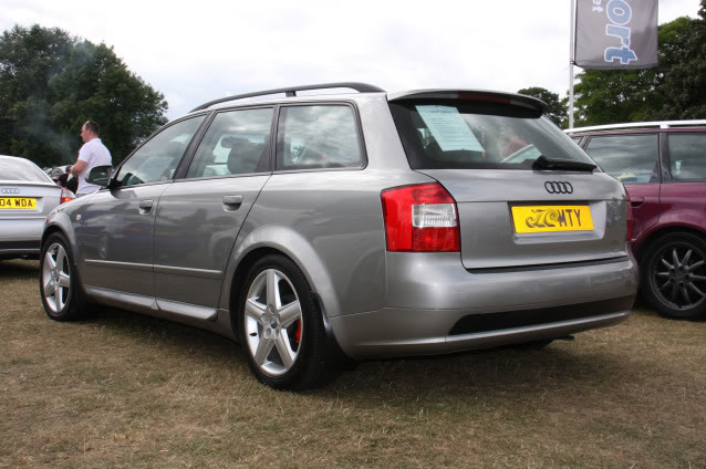

Le bas de PC arrière
8E9 807 521 B pour les finitions PR-2K1 et VJ1
8E9 807 521 H pour les finitions PR-2K7 qui je pense est la finition Sline à confirmer...
En tapant la réf sur mon google ça donnerait ça...
Si c'est bien ça , il est officiellement à 204.60 euros TTC.
Ok merci beaucoup Malcom, pour ce qui est de l'aspect c'est tout a fait celui la!
Attend confirmation pour le code PR-2K7 je présume que c'est la finition Sline mais j'en suis pas sur
Il est terrible ce PC, mais dommage pour les voitures noirs ca ne ressortirai pas aussi bien qu'avec les couleurs claires
2K7 c est bien la finition sline
et il faut GRU a la fin qui veut dire que c est apprete
Pour la tienne il te faut celle la 8E9 807 521 H GRU avec sortie non apparente.

Sinon je me disais dans l'optique de passer sur bas PC arrière Sline, vu que j'ai l'attache remorque d'origine, ça va pas poser problème? (genre découpe du bas de PC)
Bien pour les roulettes !!!
Pour le bas de Pc, cela dépend de ton attelage. Si tu as le vrai OEM en Alu qui ce déclipse y as aucun soucis.
La découpe et déjà tracé, j'ai mi 10 min a la dremel, lime et papier de verre pour finir...
Résultat impec et personne ne ce doute que j'ai un attelage ;-)
Ok Julien merci ça me rassure car oui c'est bien l'OEM qui se sort avec la clé ;)
