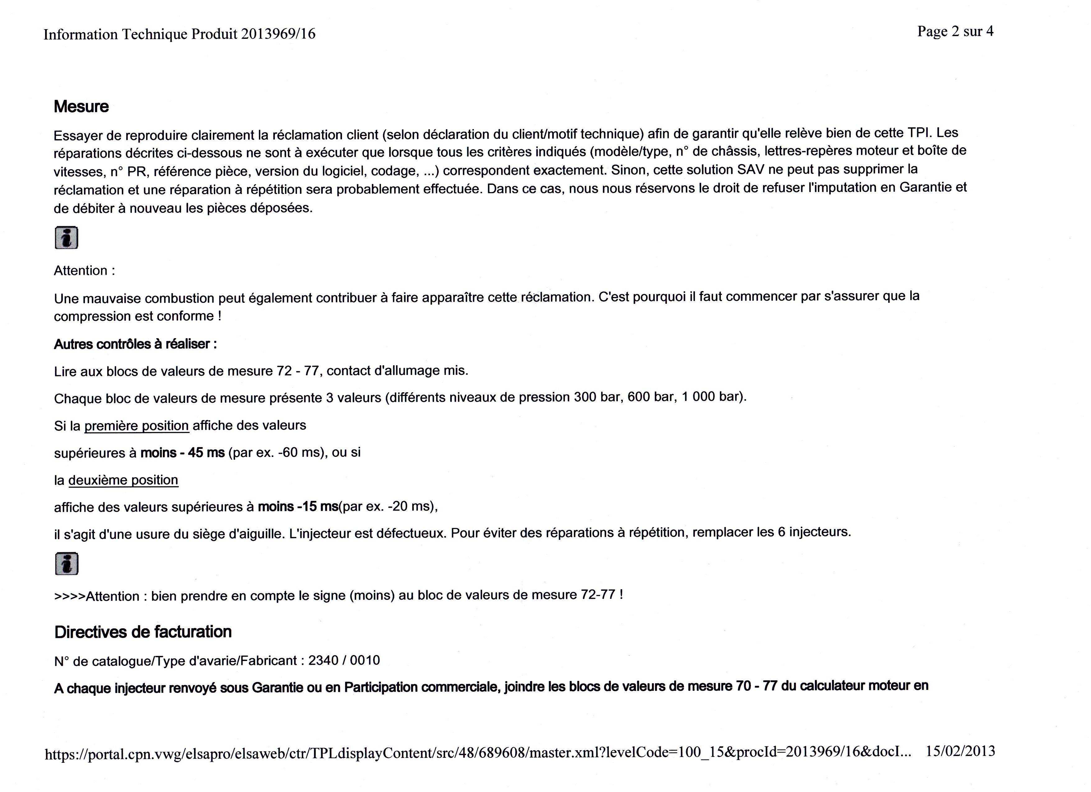

Je fais avancer le problème :
avec le VAGCOM il faut lire les données des blocs 072 à 077. Sur la première mesure il faut qu'il y ai pas plus de -45 ms (par exemple si -60 ms, c'est pas bon)
Sur la deuxième mesure il fau qu'il y ai pas plus de -15 ms (par exemple si -20 ms, c'est pas bon)
Si les données sont pas bonnes, cela correspond à une usure du siège d'aiguille, donc injecteur à remplacer.
Donc pour ma part j'ai :
grp 072 : -64.0 ms ___ -28.0 ms ___ -16.0 ms (donc celui là est mort)
grp 073 : -62.0 ms ___ -26.0 ms ___ -10.0 ms (donc celui là est mort)
grp 074 : -44.0 ms ___ -12.0 ms ___ -6.0 ms (donc celui là est bon)
grp 075 : 8.0 ms ___ 4.0 ms ___ 0.0 ms (donc celui là est bon je crois)
grp 076 : -2.0 ms ___ 0.0 ms ___ 0.0 ms (donc celui là est bon je crois)
grp 077 : -56.0 ms ___ -30.0 ms ___ -12.0 ms (donc celui là est mort)
Voilà, si ça permet de vous faire avancer ...
Pour moi ces valeurs sont fixes dans le temps je viens de vérifier... il
s'agit de valeurs entrées lors du changement des injecteurs pour leur
calibration.
je vois pas bien en quoi ça nous indique l'usure des injecteurs qui sont
déjà installés depuis bien longtemps ?
Bon, j'ai reçu mon VAG-com et voilà mes chiffres:
013 : -0.52, 0.19, -0.24
014 : 0.24, 0, 0.24
072 : -20 / 0 / 0
073 : -2 / 4 / 4
074 : -22 / -10 / -4
075 : -20 / 0 / 0
076 : -2 / 4 / 4
077 : 0 / 4 / 2
donc tout est bon et pourtant ça fume un max!
A part ça j'ai retiré le surplus d'huile et j'ai reçu 6 bougies de préchauffage neuves que je fais monter mardi...
Affaire à suivre...
Comme je l'ai expliqué au dessus ces valeurs sont des valeurs de calibration entrées lorsque les injecteurs étaient neufs : normal que ça ne soit pas lié à la fumée... A mon avis seul un contrôle des injecteurs par un dieseliste peut éventuellement réveler ce genre de soucis :-/

Effectivement ça semble être à double sens : le canal permet la calibration lors des nouveaux injecteurs installés et la lecture des 3 valeurs est possible par la suite. Ce qui est étrange dans mon cas par exemple c'est que lors de la première lecture de ces valers sur mon auto à 150000km j'ai les même valeurs que maintenant avec mes 300000km... du coup je doute un peu...
