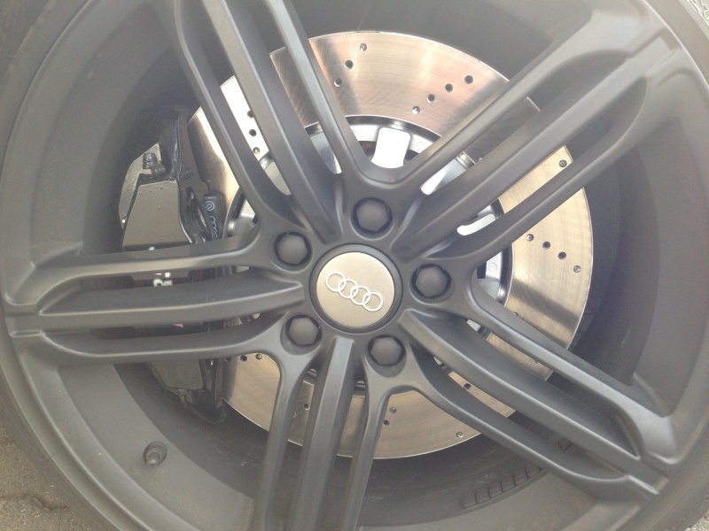

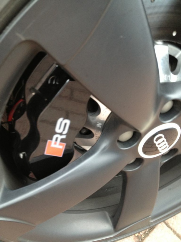

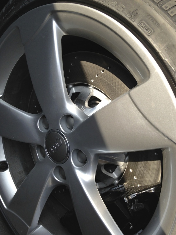

Ça y est les nouveaux freins sont arrivés,
les changements ont déjà commencés en Allemagne, se poursuivront par la Suisse et viendront chez nous seulement vers Août Septembre.
D'après les Allemands, changement des disques, des plaquettes et d'une partie des étriers.
Le précédant fournisseurs de nos actuels disques aurait déposé le bilan.
