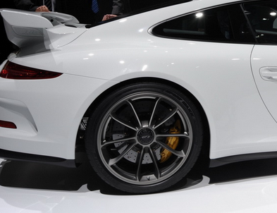

Les freins de la RS Q3 :
Étrange la similitude des jantes vous ne trouvez pas????
