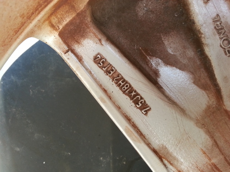

Questions aux experts en jantes !
Les old rs6 origine 8P peuvent se monter sur 8L ?
Je ne connais pas les caractéristiques de la jante mais certains le savent peut être...
j'ai possibilité d'en récupérer pour pas grand chose... du coup ça pourrai me tenter ^^
Oui mais justement avec des cales de changement d'entraxe est ce que ça passe ? Est ce que ça ne ressortira pas trop obligatoirement car cales de 15 mm minimum non ?

il faut voir l'ET comme a dis Afont
et ensuite on pourras te dire
voilà les fameuses jantes... avis aux pros pour me dire si ça passe...
C'est que je me disais mais je préfère demander car je sais qu'il faut prendre en compte la largeur et l' ET...
si je les veux il faut que j'en trouve au moins une 4 ème... et des cales d'entraxe. ..
ET 54, donc avec cales de 20, tu passe a l'ET 34 , donc normalement bien.
Et jante de TT en ET 32 ? Ce qui fait que 34 rentre plus que 32 ?
Je vais finir par comprendre ces conneries de calculs ^^
Bah ça devrait le faire. :)
Faut que j'en trouve une 4 ème et des cales !
Si quelqu'un a un bon site pour les cales je prend :)
tu prend des 25 mm sinon ça sortiras un poil plus, ça sera pas mal
Merci :)
Kev ça ressortira de combien avec 25 ?
la c'est 15,
ET 32 c'est comme tes TT
ET 54-25 ça donne ET29 donc ça sortiras 3 mm de plus que les tiennes
A l'arrière je mettrais peut être des 25 mais pas à l'avant c'est déjà limite...

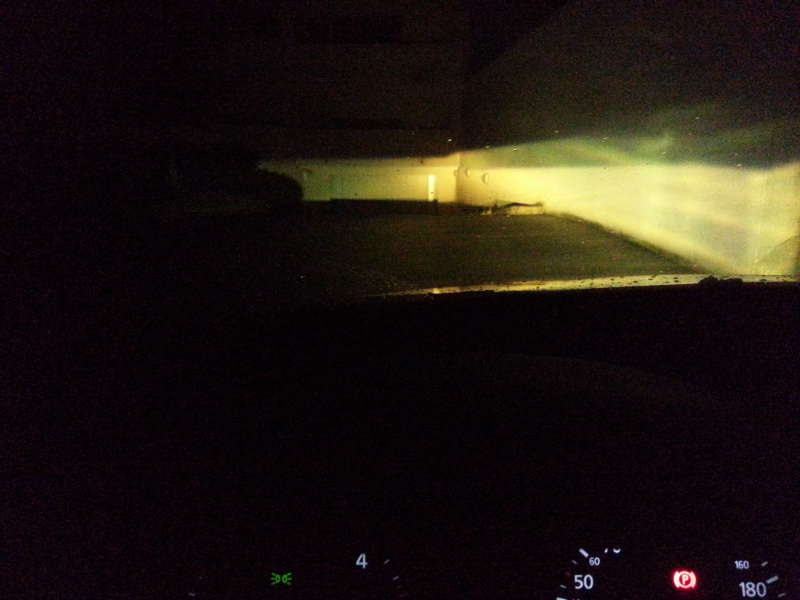

premier test de nuit ^^ Bah je kiff le côté old en jaune mais qu'est ce qu'on voit rien MDR ! :P
Modifié par Flyman
Rassure moi ta que les veilleuse la ? :P
La photo paraît un peu assombri mais c'est limite... alors que le plein phare envoi du pâté du coup j'aurai du mettre des ampoules classiques ça aurait peut être été mieux. .. ^^
euu tes feux éclaire pas droit du tout la?
Ils ne sont pas réglé au poil j'ai fais ça a l'arrache fallait reprendre le taff. Je les réglerait des que j'aurai refait le plein de carburant...
Kev, ton lien ce sont des cales de 15 mm ??
