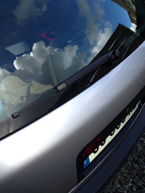

Bonsoir à tous,
Je viens de recevoir mon essui glace arrière aerotwin et du coup je l'ai monté de suite. Et c'est la que je constate un souci.... l'origine étant en dessous:
Uploaded with ImageShack.us
Je ne pense qu'il y ait d'essui-glace de conduite gauche ou droite!
Dans tout les cas, ton moteur va faire toujours le même arc de cercle et le caoutchouc de ton aerotwin aura toujours le même mouvement, dans le pire des cas, sur la même position, il sera un poil en dessous, dans ce cas, il suffit juste de le tourne d'un cran ou deux sur ton axe, et le tour est joué!
Enfin ce n'est que mon avis, je pense que c'est juste une histoire de conception ou de design!
Je suis d'accord le fonctionnement n'est pas altéré.
C'etait surtout une question esthetique, sur le bras d'origine le decrochement est vers le bas et sur le nouveau bras il est vers le haut.
