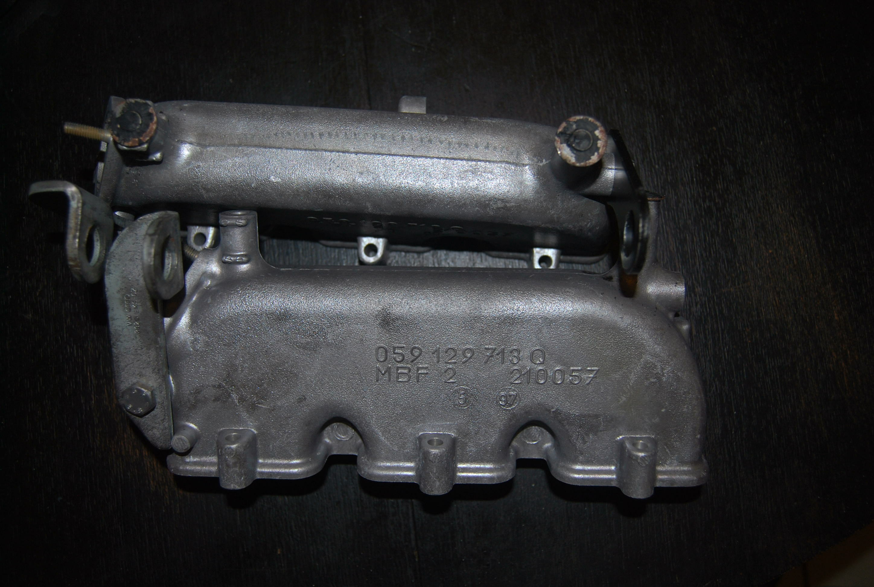

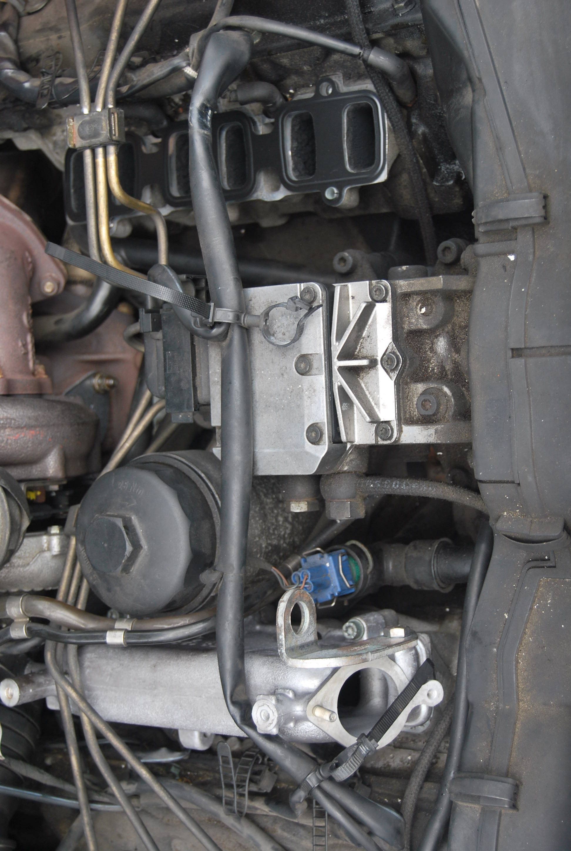

Ou ce trouve les pipes d'admission sur v6?

salut
collecteur admi si tu préfaire
c'est ça(ce sont des vues de mon a4 donc afb le moteur mais c idem)
Placé là (il y en a qu'un de remonté)
Je sais que sur les vues etka ils appelent ça "affutage admission".

Par contre pour le nettoyage de l'admi, que tu remonte ou pas ta vannes EGR, il faut les faire faire par acide+ultrason. Moi j'ai un pro qui me l'a fait pour pas trop chers.
Si tu veux demande moi en MP le tarif , tu auras une idée pour savoir si tu trouve à un bon prix par chez toi
en effet l'admission est nickel, par contre il faut un grand bac à ultrason!
tu as changé les joints pour le remontage ?
