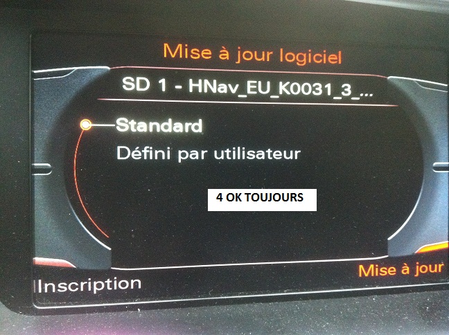

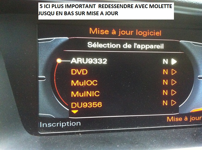

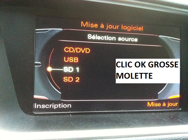

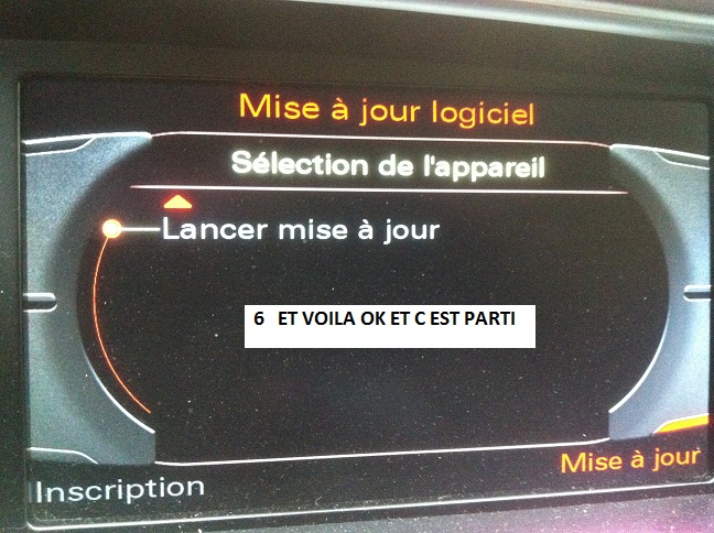

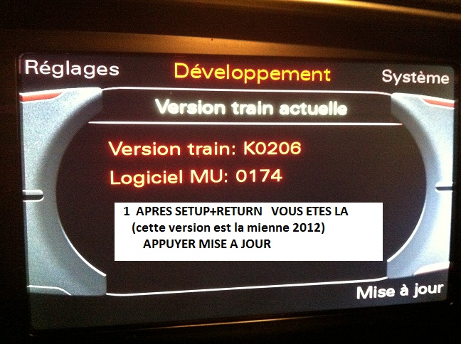

Bonjour a tous aprés la demande de plusieurs personne en MP ,je vous poste la méthode de mise a jour en photo
5292899712.jpg749208442.jpg734686973.jpg957954584.jpg5311245OK.jpg708885896.jpg de
Modifié par JOHNNY5377
Re ,pour ceux qui doive d'abord installer comme moi la T en premier ,doive après installer la AS (plus récente)
