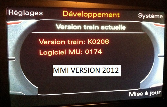

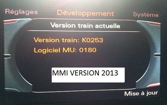

Pour passer de la version 2009 à 2013, il faut installer la version T, puis AS, puis CC. ensuite la cartographie puis l'activation. Il faut compter plus de 3h30 pour l'ensemble. Faites tourner le moteur.

Oui mais au final tu as une navigation à jour. Les données de 2009 commençaient à dater. Le MMI est aussi à jour. Cela ne peut lui faire que du bien.
L'installation est longue mais tu n'en retiendras que le résultat. Pour 2014, ce sera plus rapide car tout a déjà été mis à jour en 2013.

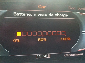

@Yann35 : pour info, j'ai fait la maj en novembre dernier (2009 à 2012) : firmware T, puis AS, puis carto, puis activation, le tout contact allumé mais moteur éteint (de mémoire, environ 2 heures pour la totale).
J'ai consulté mon niveau de batterie une fois la maj terminée et je n'avais quasi rien perdu (85%).

Vous pouvez faire la maj en plusieurs fois dans la journée. J'ai commencé moteur éteint mais après j'ai eu la gestion de l'énergie de la voiture me dire que j'avais 3 minutes pour lancer le moteur sans quoi tout se coupe automatiquement alors qu'une maj était lancée. Donc au final j'ai fait tourner le moteur au ralenti. Aucun soucis pour le moteur et pour la voiture.
