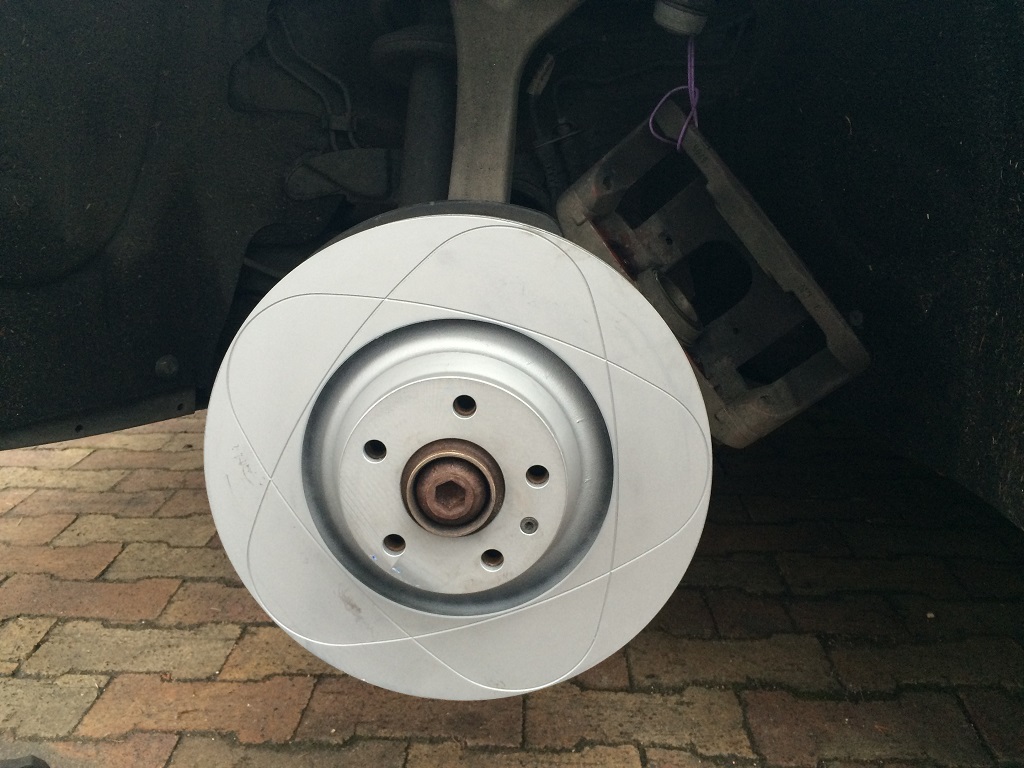

Ils sont joli tes disques, c'est vrai qu'ils ont l'air balaises !

Et bien voila du boulot en perspective Victor. Ils ont l'air franchement balise tes disques de frein. Vivement que les miens soient usés pour que je fasse la même chose.

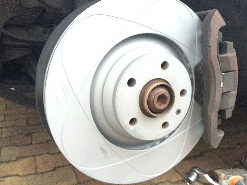

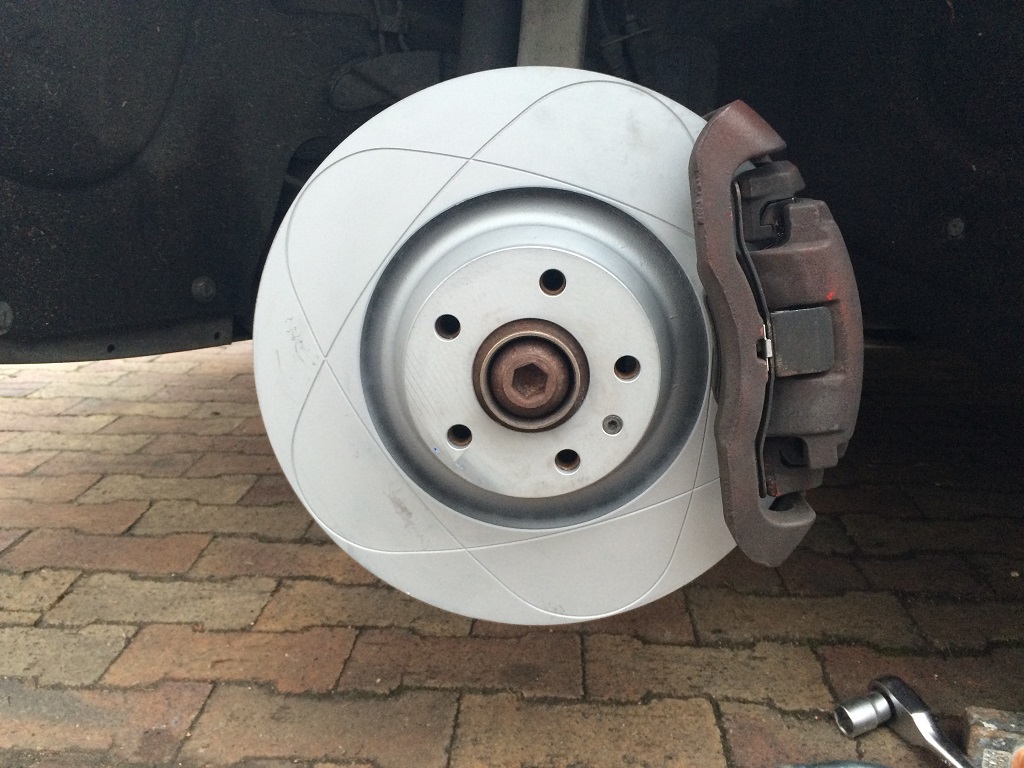

Donc voila, de retour avec quelques phots en plus, pas grand chose, mais assez pour montrer que ça a changé.
Premièrement, un grand merci a SamZ-69, pour ses retours sur les disques et les plaquettes.
Mes observations, pour le moment que du bien sur ces disques et plaquettes. Apres quelques coups de freinage, sans brusquer, je les ai trouvé top. Apres 25 km de route, je les ai trouvé silencieuses et il y avait deja du mordant.
Donc maintenant, comme ils sont pas encore rodées, je vais attendre de faire 150-200km pour d'autres avis.

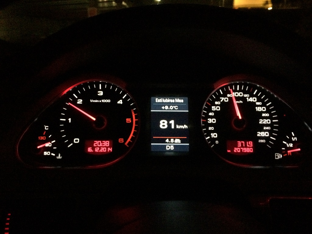

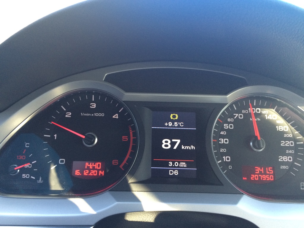

Donc je me suis retrouvé avec ce temoin qui m'a pourri la vie pendant 2 semaines.

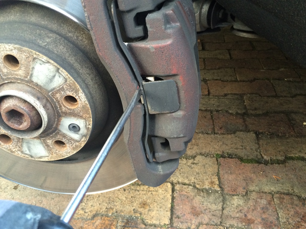

Des photos... :)

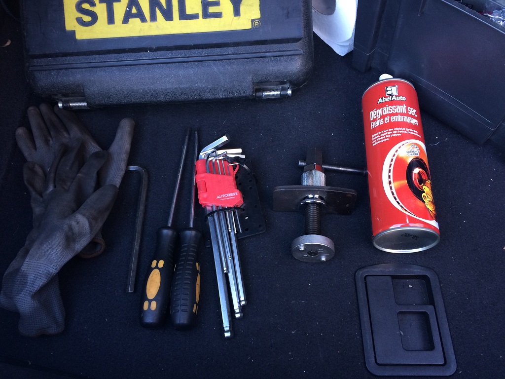

Deballage des outils.

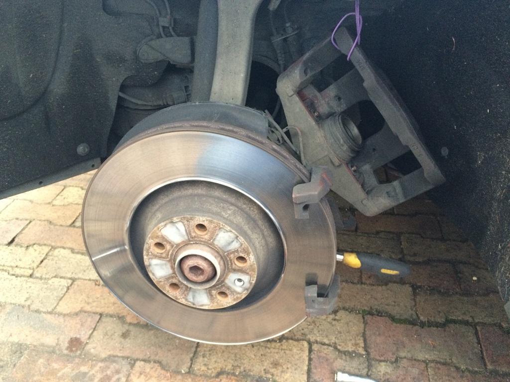

Commencement...
Pendant
Et apres

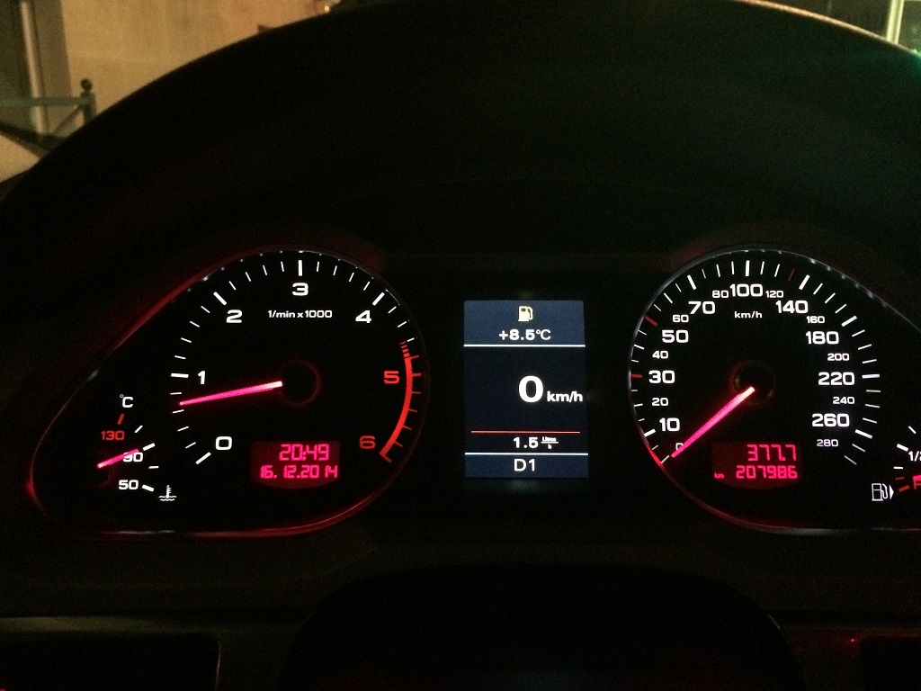

Bon, je fait un test... pas de temoin, pas de souci... Je retrouve mon ODB avec l'afichage MMI. :malelovies:
Quelques kilometres plus loin... :mur: un autre... faire le plein SVP... :MdrDevil:

Ils étaient bien entamés les anciens, on voit le sillon d'ici
Par contre les étriers ils font un peu vieillot maintenant à côté des disques flambant neuf !
Une petite peinture en prévision ??

GeGe, je fait express de ne pas les nettoyer, car je ne les aime plus en rouge. La peinture des etriers est prevu pour cet ete. Noir...

Par contre la plaquette fait toute petite sur le disque, je l'aurais cru plus "allongé" que ça
Oui, c'est les meme plaquettes que pour les 321mm. :)

le dessin sur le disque c'est le témoin d'usure du disque ?
Il a changer uniquement l'avant (d'ailleurs pas bien que le power disc doit être utilisé simultanement sur l'avant et l'arrière :p)
Non c'est une rainure que augmente le pouvoir de freinage ( quand tu freines et que la rainure attaque la plaquette tu as forcement plus de mordant)

Le perçage ou le rainurage aide les disques sur différents aspects :
Les bords des rainures ou des trous nettoient et ventilent en permanence la surface des plaquettes, tout en fournissant une amélioration du mordant. De plus, ils empêchent la formation de gaz entre disque et plaquette. Le disque est ainsi aussi allégé, réduisant son inertie en rotation.
Les principaux avantages des disques rainurés et percés sont les mêmes : augmenter le mordant du freinage, et améliorer le refroidissement de la surface de contact disque – plaquette. Les disques percés ont l'avantage d'être plus léger et de mieux refroidir la surface. Toutefois, des matériaux de plaquettes trop agressifs ne sont pas compatibles avec les disques percés. Pour une utilisation sur circuit, il est préconisé l'utilisation de disques rainurés.
