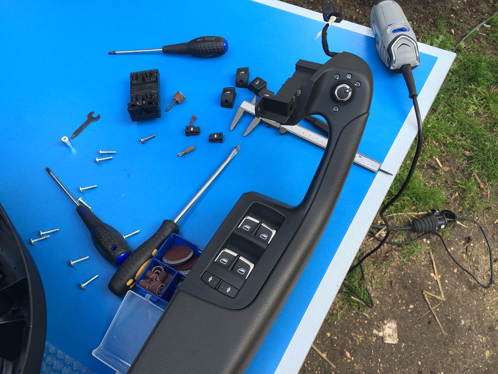

Salut GeGe
Il es adaptable sans souci pour tout ce qui est bouton de portes et probablement celui des rétroviseurs aussi.
Pour les autres je ne sais pas... pas encore. Par contre il te faut une petite meuleuse ou un dremel.
CE QU'IL FAUT VOIR C'EST: Es que le bouton pour bloquer les portes est le meme? Ta voiture en a deux ou un? Je veux dire si tu peu fermer séparément les portes arriere comme moi. Regard dans mon topic pour voir la difference entre celui que j'ai monté et celui de ton annonce.
Celui qui ouvre le coffre n'est pas bon, ca c'est sur.

Salut GeGe
Jai bien lu ton tuto justement
Mon idée est de garder mon support 4f et y ajouter les 4 bouton 4g chromes
Et garder aussi mes 2 boutons de verrouillage de porte arrières
Les boutons seuls sont plug and play entre le support 4g et 4f ??
Jai la meme dremel que toi
Tu a raper les boutons avec quel outil ? Une fraise ?
J'ai la meme dremel que toi
Tu peut faire ca tres bien, changer les boutons uniquement. C'est ce que j'ai fait moi sur les boutons simples. Car le vendeur m'avait envoyé les supports des
boutons cassés.
Pour les outills, voila... Je ne connaît pas leur nom.
Blouf, il est pas mal comme bricoleur GeGe... S'il le fait, il ne regretera pas.
Ca change vraiment bien l'ensemble poigne bouton...

Merci MEGATRON
Merci pour la photo des outils
Allez je me lance dans la modif ! On verra bien !
L'outil dans le petit ovale rouge est pour raper consistent et l'autre plus grand est pour aplatir apres... car le premier n'est pas trop precis.
Juste une petite précision... fais bien attention quand tu fais sortir les boutons du supports... (support - poignes) car ils sont clipsés dedans et les pattes sont assez sensibles et cassantes. Il faut utiliser des petits tournevis, au moins deux...
