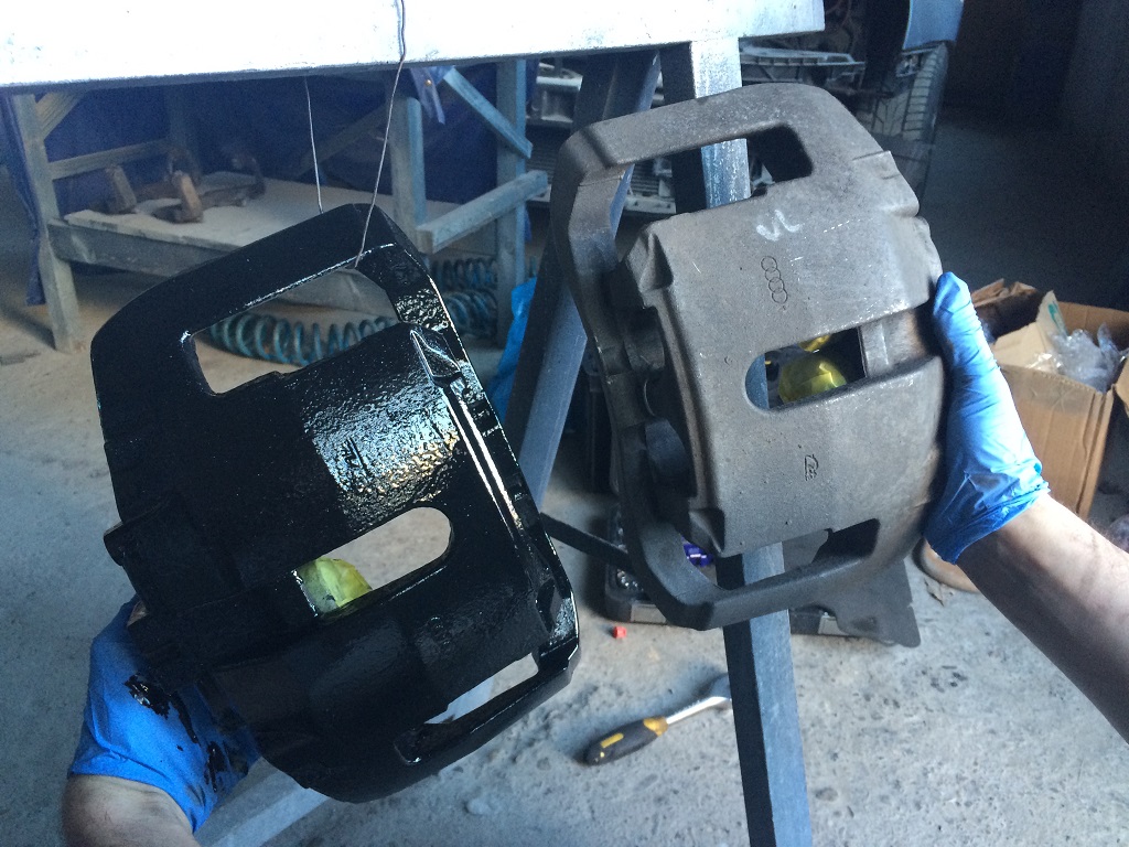

Les etriers sont arrivés, ils sont dans un super etat, avec meme pas un peu de rouille ou defaut.
Apres le demontage de toutes les parties j'ai peint les deux, demain il va y avoir le montage.
Merci les gars. Mais malheureusement il y a eu un souci avec une durite d'etrier et le montage est annulé. J'ai commandé la piece a l'instant...
4-5 jours de délai.

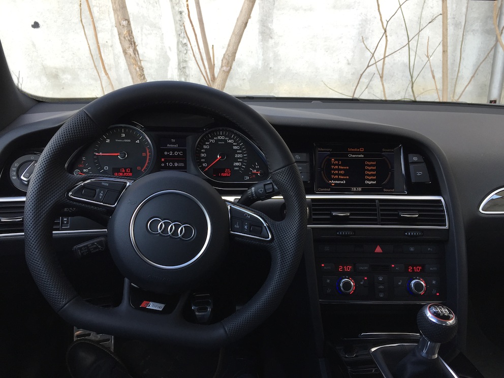

Aujourd'hui j'ai reussi a activer la Video in Motion, je suis trop content!

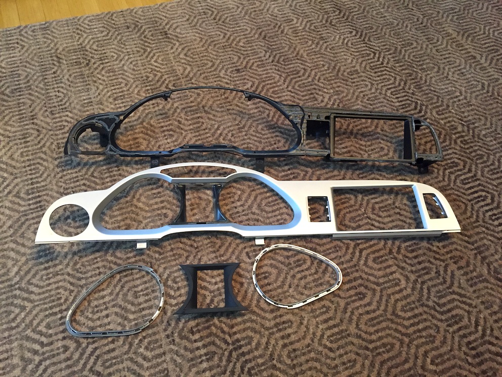

La grande console du compteur, RS6 piano black est en route, finie avec une laque ceramique. J'espere l'avoir pour le weekend prochain.
Effectivement superbe interlzur.
Video in Motion !!! Cool ca. J'imagine que cela nécessite des rajouts de modules et une manipulation complexe ?
C'est ne pas mon interieur les gars, c'est juste une image pour donner une idee a quoi cela ressemblera quand la console sera montée. Dans la photo c'est l'interieur de la voiture d'un ami avec A6 exclusive.
Pour la Video in Votion c'etait que du codage Vag com.
http://www.stemei.de/pages/coding/audi-a6-4f/mmi-3g-tv-freischalten.php
Je vais essayer de le faire sur la mienne ca peut être pas mal je pense avec ma couleur carrosserie et ma calandre chromée....
Moi aussi j'ai activé le VIM ce weekend c'est pas mal dans les bouchons, mais gare aux accident....
sueras c'est juste une manipulation au vagcom mais qui nécessite d'activer le menu caché mmi et ensuite de générer un code d'accès sécurisé pour contourner la protection d'audi

Oui c'est pour désactiver la protection du lecteur dvd du mmi qui t'empêche de regarder un film en roulant.
Normalement Il faut de mémoire que tu es le frein à main denclenché pour activer la lecture d'une vidéo (ou je crois le mode P pour les BVA). Si la voiture roule sa coupe la lecture, en tout cas l'image
Avec un vcds tu peux désactiver ca ;-) mais comme je l'ai di, ça peut très facilement détourner ton attention...
