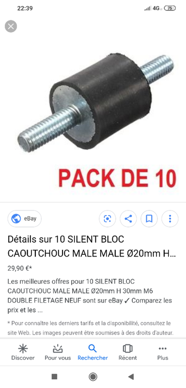

Pour ceux que ça intéressé les silent bloc avec doublés filetage sous la boîte à air sont en pas M6 et font 22mm de diamètre et 12/13mm de haut or filetage 06e8c9a69a3de2a103a8c4c81389004d.jpg
