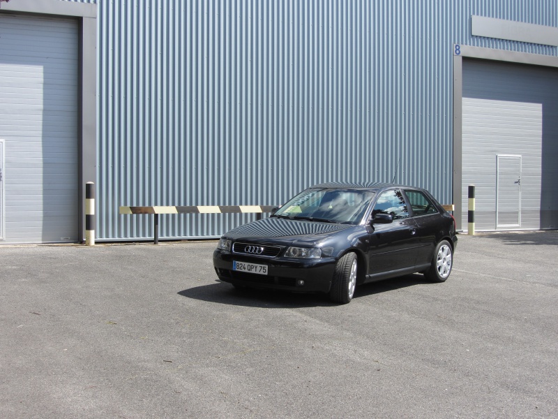

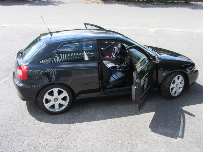

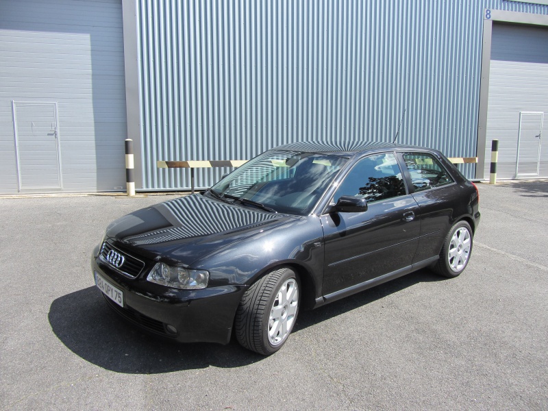

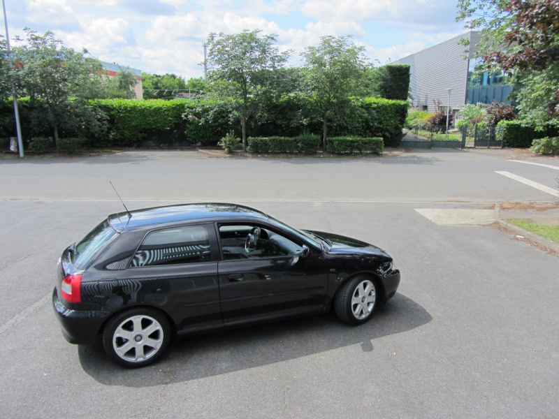

Voilà ce que ça donne avec (Bilstein B6 + butées SKF + Eibach prokit -30) (montage fait à 76000 km, ici photos récentes à 114500 km) :

Sapiens66: très belle! niveau confort ça te donne quoi?

Le confort avec le jeu de ressorts Eibach pro kit (-30) que nous avons sapiens et moi meme est largement comparable a l'origine en chassis sport... c'est un poil plus ferme mais vraiment un peu.. et encore sur les grosses imperfections de la route... sur 95% des routes sinon c'est pareil... les ressorts sont bien progressifs c'est a dire qu'ils se raffermissent en fonction de leur compression.. plus tu comprimes, plus c'est ferme... donc pour rouler sur route/autoroute/ rues pavées (droites) c'est kif kif... tu sentiras une différence sur les grosses creuvasses ou la caisse suivra un peu plus les gondolements de la route mais c'est largement supportable.
