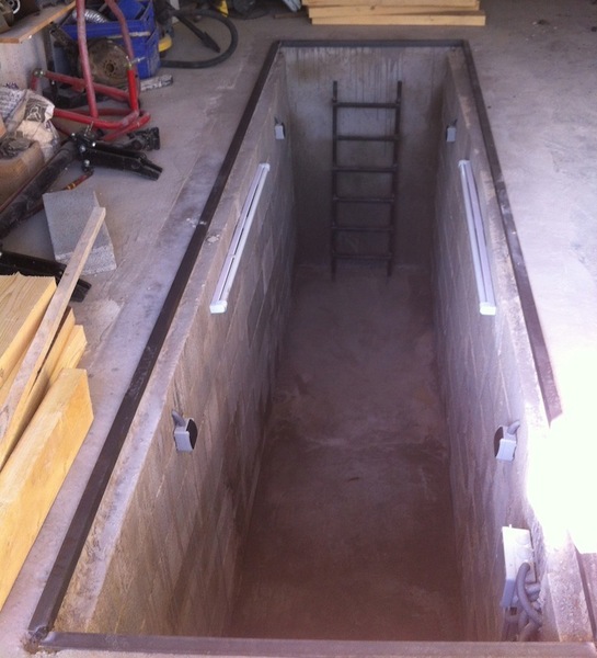

si je me souviens bien c est 2 volumes de sable pour 1 volume de ciment
tu fais un melange bien collant et pas trop liquide et t applique avec une grande taloche
tu laisses un peu tirer et tu lisses a la taloche
  • Réponses 229
oui c'est ce que j'ai fais mais le mélange colle pas sur le mur
Salut alors tu as passé de bonne petites vacances?
Pour enduir les murs au béton moi je fais 1 pour 1 avec ciment de lissage (enfin j'ai un petit trou pour le nom) avec pas trop d'eau.
Sans oublier de mouiller les partains du mur

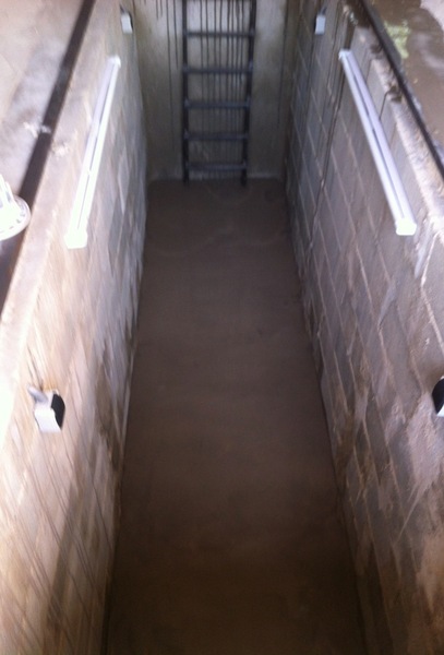

Fabrication d'un cadre sur le portour avec de la cornière pour protéger les bords de la fosse

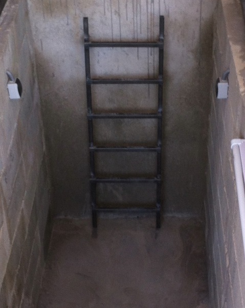

Fabrication d'une échelle escamotable
Réagréage final du sol
Pose des équipements électriques:
4 prises étanches
2 néon électronique
2 prise RJ45
2 raccords air comprimé
1 robinet eau
Pose du module de gestion de la pompe de relevage (pour éviter que la fosse se transforme en SPA en cas d'orage
Il me reste a faire:

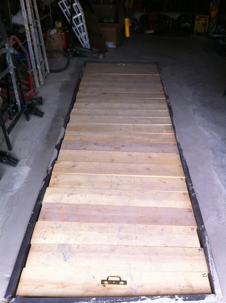

La couverture
La servante sur roulette
Cric de fosse avec verrin pneumatique
Pose du regard pour l'évacuation des eaux
Faire l'enduit des 3 autres murs (je galère vraiment avec ca)

elle commence a prendre forme

pour l enduit j avais pris une cale de 15 mm(epaiseur de mon enduit) qui faisait la hauteur du mur pour avancer d une longueur de taloche a chaque fois comme ca tu viens coller ton enduit contre ta cale ca le tient plus facilement
je comprends pas
By kilivinci at 2012-08-30
le plus dur c est de demarrer tu pars du bas et en venant caler ton enduit sur la cale il va se coller et ensuite il viendrase coller au fur et a mesure
n hesite pas a mettre la couche sanns trop le toucher tant qu il as pas commencer a tirer apres tu enlevera l excedent en lissant en t aidant de la cale pour garder la meme epaisseur partout
une fois que t a fait ca tu deplace ta cale et tu recommence jusqu au bout
Tout dépend avec quoi tu veux recouvrir tes murs au final, mais un enduit de rebouchage tout simple dans un premier temps ira très bien pour lisser les parpaings. Tu peux y mettre 2 couches si tu veux, et ça a l'avantage d'être facile à poncer si tu veux une surface bien plane.
Avec cette base, tu peux ensuite y mettre ce que tu veux (carrelage, peinture, etc ...).

bj, a la place de ton enduit,
pourquoi tu ne carrellerai pas ?
cela ferait propre et pour le nettoyage .......
ok je pense moins 1cm
Avec cette base, tu peux ensuite y mettre ce que tu veux ( carrelage, peinture, etc ... ).
:coucou:
oui c'est juste pour faire propre et que l'on ne voit plus les parpaings en dessous
ta cas railler et mettre du BA13!!!!! OK je sors!!!
Bonjour l'humidité surtout quand je passerais le karscher dedans
Le cout est pas le meme moi c'est juste pour une finition propre et ne plus voir les rangs de parpaings

l'enduit de finition faut oublier avec la flotte , vaut mieux un enduit ciment .

Je fais l enduit sable ciment

au final, bien pensée, prises bien placée, j'ajouterais juste une protection transparente sur les néons, car une clé, un boulot ou une BAR qui tombe et crack ... et carglouch ça marche pô !
oui mais je ne sais pas trop quoi mettre pour les protéger
Il existe des appareils étanches munis d'une protection qui les rend étanches et surtout qui les protèges des chocs légers.
Si tu veux les protéger des chocs un peu plus costauds, faut prendre un appareil avec un IK élevé.

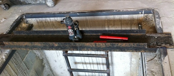

Fabrication d'un cric de fosse
Salut Denis !
il risque d’être trop haut ton cric ...
le top reste un modele comme celui là:
hydraulische-putkrik-1.jpg%7BA8D07ABB-A362-474F-90E9-E88A80872F06%7D_IMG_0645.jpg_small.jpg
par contre ,c'est encombrant quand meme ...
sinon, c'est propre ! Bravo ;)
ta bien bosser!! par contre fait gaffe avec ton cric un IPN couché perd beaucoup sa soliditée ça peut étre dangeureux....moi j'aurais pas confiance...

Salut Denis !
tu aurais un lien de ce cric
