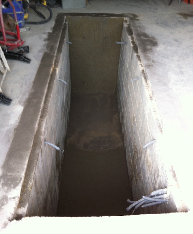

Chouette boulot que ta fosse.
A ta place je ferais peinture mélangée avec du sable fin ce qui la rendra rugueuse et donc pas de glissade si de l'huile de vidange tombe ( en gros comme les passages piétons pour pas que les motard se casse la margoulette)

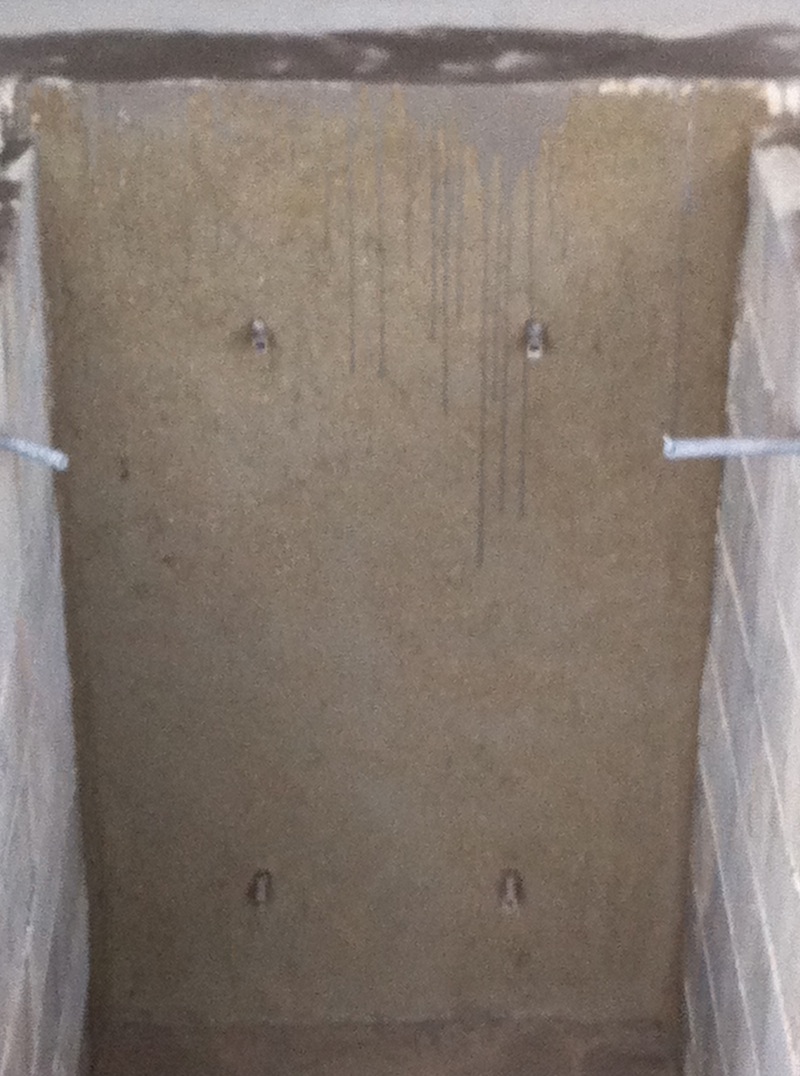

Bon coffrage béton fini
J'ai sceller des tubes pour fabriquer une échelle avec des tubes que je souderais sur ces fixations
La suite dans 2 semaines a mon retour de vacances
Ca prend bien forme ta fosse.

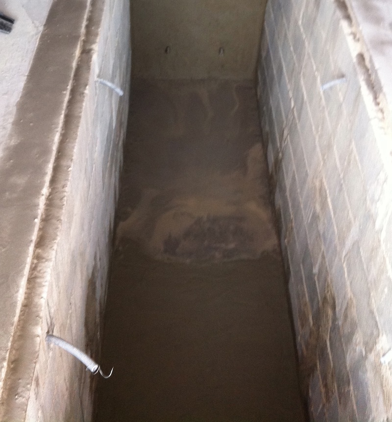

Réagréage sur les bords
Réagréage du sol de la fosse
Enduit d'un mur

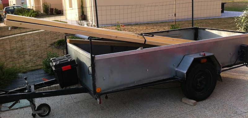

J'ai été cherché les bastaings pour couvrir la fosse
Modifié par vr6man
par contre j'ai galéré pour l'enduit du maur
avez vous une technique car je sais pas trop comment faire
J'ai mis sable avec ciment
Merci
