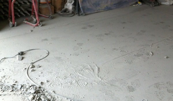

bon alors, un petit retour de cette journée de travail demolition man
Travail de gros bras
Premiere surprise ce matin la minipelle rentre pas dans le garage obligé de démonter la cabine
Deuxieme surprise et de taille la dalle fait 18 cms
Fini les outils de tapette
donc place aux machines d'Ercule (scie a eau a moteur thermique)
Le trou fait 4m40 sur 1m40 sur 1m80 de profondeur
Demain préparation des fondations et on coule avec Leon
