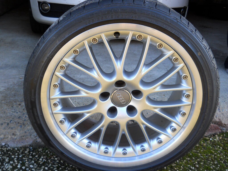

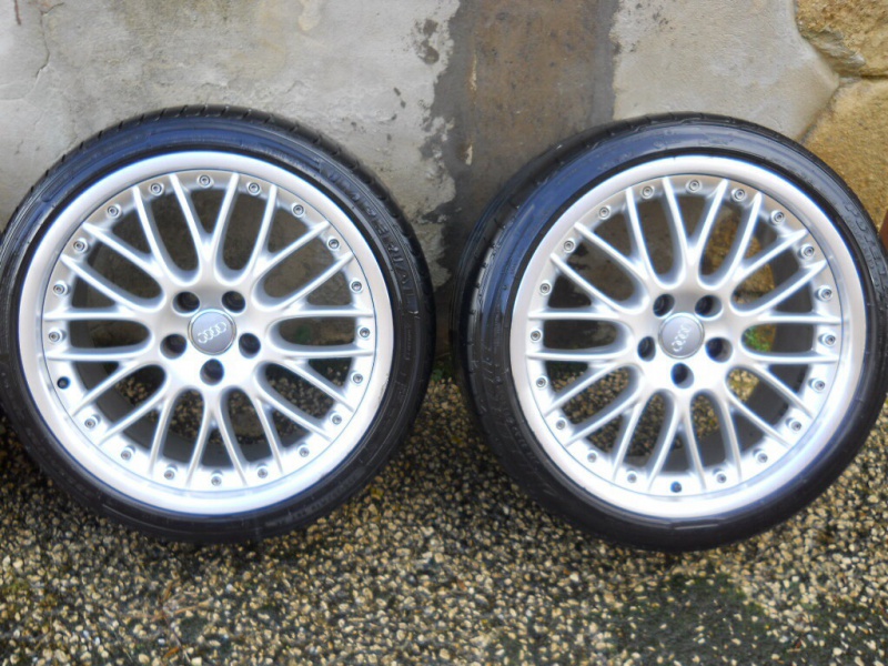

Yes bbs Speedline provenant d'une A5 pour avoir l'ET le plus favorable.

Ce qui plombe le budget les elargisseurs H&R, mais c'est tellement dur de trouver le bon ET direct....
Je vais m'en tirer au même prix qu'un pack de copie et elargisseurs chez notre partenaire.
Mais là j'ai de la pièce d'origine.

Quel est l'ET des jantes?
Merci Tony, merci Jcav!
C'est un ET33, j'attends la confirmation de Kilivincy mais je pense partir sur des cales de 20?

Sans cales ca risque de toucher a l intérieur
Vu que d origine c est du 7.5 ET 25 et qu apparemment il y a pas beaucoup de marge a l intérieur
avec les cales de 20 ca ressortira de 31 mm par rapport a l origine et 7 mm de plus a l intérieur
et oui la jante de 9 fait 38mm de plus en largeur que la 7.5
Par rapport à mon montage de jantes, l'extérieur de ta jante sortira de 8,7mm de plus que moi, et l'intérieur rentrera de 16,7mm de plus que moi. Je suis en ET 29, la largeur de mes jantes est de 8 pouces et j'ai des cales de 20mm.
L'extérieur à l'arrière sera trop beau, le seul soucis peut peut-être venir de l'intérieur.
Mais la bonne nouvelle, c'est que mes jantes se montent sans les elargisseurs. Ce qui veut dire que tu auras 3,3mm d'écartement de plus que mon montage sans les cales.
D'après moi, c'est tout bon pour toi!
