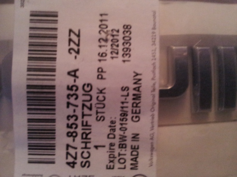

tu peux mettre le nouveau sigle allroad des 4F par example
C'est ce que j'ai acheté! Il est plus petit, ça devrait le faire...
Les grands esprits se rencontrent!
Sur elsa y a toutes les cotes pour les sigles si tu veux

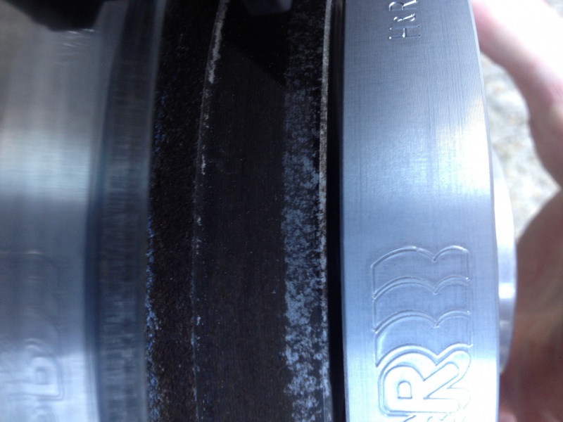

Moment de doute, quand je vais monter jantes et cales et que je vais descendre la voiture y'a pas un danger que ça touche le bras?
Imaginons que ça soit limite, je vais pas faire des conneries si ça touche???
je vois pas de raison que ca touche les bras..
eventuellement les roues dans les passages d'aile, mais je vois pas quoi d'autre..
Si cela ne touche pas voiture levé . Pas de soucis alors
D'accord, ça veut dire que la distance entre le bras et la jante est fixe.

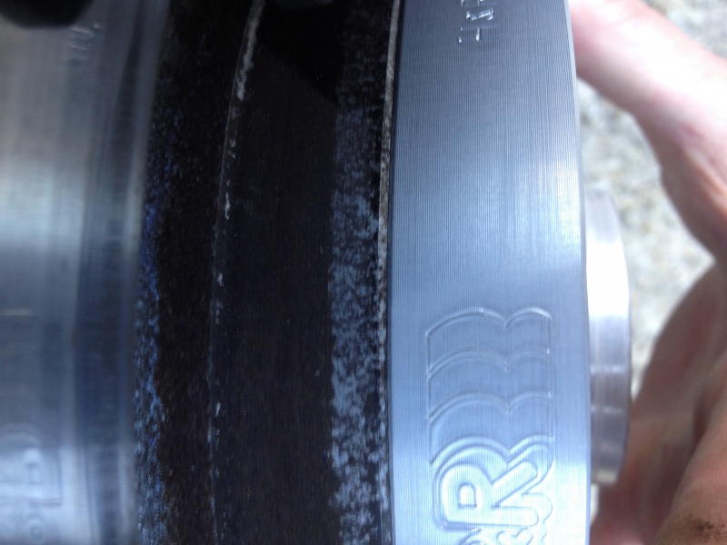

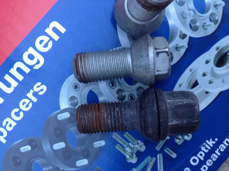

Bon is on good, la visserie HR est trop longue!
Je ne peux pas fixer la cale au bout.
Montage a blanc, la jante ne touche pas a l'intérieur et ça va être a fleur d'aile au demi-millimètre près!
Mon C4 a sa révision demain, je vais leur laisser la visserie pour qu'il la raccourcisse proprement...
Ça va être joli à fleur, c'est ce que je pensais, par contre limite pour le débattement.
Impec pour faire reprendre la boulonnerie chez ton garage.
Tu as pris quoi en visserie et en cale ?
Cale h et r double boulonnerie de 20
Avec visserie fourni
j'ai pas suivi.. tu mets "juste" des cales sur les jantes d'origine, ou bien tu changes de jantes aussi ?
car, attention a la tete de vis..
les jantes audi nécessitent des vis a tete spherique
Je mets des cales de 20mm H&R pour pouvoir monter des jantes Audi. Je vais donc conserver la visserie d'origine pour monter les jantes sur les cales.
Je suis juste surpris que la visserie ne soit pas adaptée...
Je pense que pour faire rapidement, c'est la meilleure solution. Prends bien la mesure, la vis doit venir en butée contre l'élargisseur AVANT qu'elle ne touche le fond. Faut mieux laisser 2 ou 3mm pour être vraiment sur!
